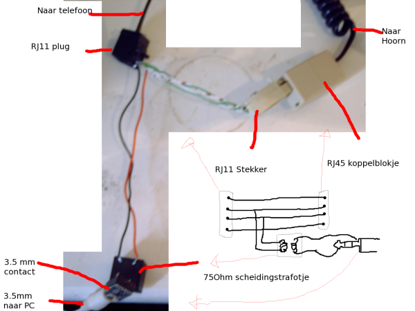

De hoorn heeft een rj11 stekkertje met 4 aders. Dus 2 voor speaker en 2 voor microfoon denk ik dan. Deze 2 paar zijn de input voor de "zwarte kastjes" die je kant en klaar kan kopen. De output is een 3,5 mm plugje. Het enige wat daar tussenin gebeurt is volgens mij de spanning vanuit de telefoon verwijderen en het volume van de twee geluidssignalen op elkaar afstemmen.
Dat kan toch nooit € 70,- kosten?
Afbeeldingslocatie: http://www.dynametric.com/ProductImages/tlp_102_new_pic1.gif
De output wordt trouwens gebruikt in opnamesoftware die automatisch begint zodra er geluid klinkt en de opname weer stopt bij (volledige) stilte. Deze software kan je zo afstellen dat de opname gewoon doorgaat bij doorverbinden of andere stiltes omdat er dan toch altijd nog een beetje ruis is.
Het is dus belangrijk om die spanning goed te verwijderen want anders heeft de software het moeilijk.
Ik heb trouwens op usenet een heeeele oude post gelezen waarin iemand schreef dat er ooit een electronica kit te koop was die precies doet wat ik wil. Komt dit iemand bekend voor?

Die spanning verwijder je dus met een scheidingstrafo.
Als je nou even test of je jezelf hoort als je in de microfoon blaast, want dan kan je simpel met een trafotje klaar zijn.
SA007 schreef op maandag 25 juni 2007 @ 09:15:
Ja, klopt ik hoor m'n eigen geblaas. Het is dus alleen nodig om de speaker af te tappen, begrijp ik dat goed? Omdat die de geluiden van beide partijen bevat?

Ik heb het werkend.
Ik kan alleen mezelf niet horen op de computer, maar dat kan ook goed komen door de enigsinds gare opstelling, heb hier gewoon een zooitje losse draden, maar hoor netjes een kiestoon over de microfooningang.
De trafo die ik gepakt heb is er een van een oude modem, 75 ohm impedantie als ik me niet vergis.
Nog 's ff kijken waar het aan ligt dat ik mezelf niet hoor.

Ok, omdat de kabel naar de hoorn blijkbaar niet straight is zat de electetmicrofoon omgepoold en werkte hij niet, wist nieteens dat die dingen een polariteit hadden...
Werkt nu iig helemaal, heb alleen geen mooie stekkertjes, dus het zut nu best lomp in elkaar, maar werkt prima.
Heb dus de 2 middelste polen van de kabel naar de hoorn afgetapt, en dit in een 75ohm impedantie scheidingstafo gegooit. De andere kant van deze trafo gaat direct de microfooningang in.
Moest de microfoonversterker wel uitzetten, anders maakt het nogal herrie :P

Afbeeldingslocatie: http://got.sa007.nl/Phonetap_small.png
_/-\o_ Dit is alles? Hahaha daar vragen ze dus gewoon € 70,- voor. Wel met de optie om ook vanuit de pc geluid in de hoorn af te spelen of weet ik het wat voor onzinnige extra's maar ok daar heb ik niks aan.
Als ik het goed begrijp tap je dus alleen die twee middelste aders af omdat dat het signaal van de speakers is? En omdat ik mezelf hoor blazen bevatten die aders ook het microfoonsignaal. Toch?
Levert dit een helemaal ruisvrij geluid op in de pc?(is belangrijk omdat de opnamesoftware begint met opnemen zodra er geluid is). Ik heb geen onderdelen waar ik een scheidingstrafo uit kan halen. Wat adviseer je me te kopen bij een electrozaak voor het beste resultaat? Is deze (http://www.conrad.nl/goto/?product=516686) de allerbeste?
Alvast bedankt!

Jup je begrijpt het
Laat ik het zo zeggen, er zit minder ruis in dan ik over de hoorn hoor :P
Ik heb een trafo uit een oude modem, als je er 1 wil stuur me een mailtje, heb zat verouderde/defecte modems liggen voor zo'n trafotje.

Die andere trafo is een trafo om direct aan een analoog net te kunnen hangen, dat heb je niet nodig.
En de impedantie van die van conrad is hetzelfde.
Is die inbouwbus niet smd? lijkt op het plaatje van wel. Is lastig solderen.
Vervang je gatenrasterplaat door een eilandenprint, die gatenrasters zijn klote.
En 1tje is ook meer dan zat, 5x10cm is echt best groot hoor.
Maar verder lijkt het prima, neem aan dat je dingen als een klein stukje draad, wat soldeertin en een soldeerbout wel hebt.

Ik heb zo'n scheidingstrafo bij mij in de buurt gekocht en ik heb deze meegekregen.
Zou perfect zijn voor mijn klusje. Maar ik krijg geen zuiver geluid als ik alles aansluit.
Dit is een tekening van de onderzijde van de trafo (natuurlijk heb ik de cijfers erbij gezet ;)):
Afbeeldingslocatie: http://img514.imageshack.us/img514/548/trafo1ta6.th.gif
Logisch zou zijn dat de spoeltjes zitten tussen 1 en 3 en tussen 2 en 4. Dat klopt ook volgens de verkoper. Dus ik sluit de 2 speakeraders aan op 1 en 3. En aansluitpunten 2 en 4 gaan naar de 3,5 mm jackplug en dan m'n geluidskaart in.
Het werkt nu wel maar ik hoor een lichte brom in de opname terwijl het stil hoort te zijn en in m'n telefoonhoorn hoor ik ook een lichte brom/kraak.
Maar nu komt het: als ik alles "verkeerd" aansluit dan heb ik perfect geluid. Dus als ik de speaker v/d telefoonhoorn op 1 en 2 aansluit. En de geluidskaart op 3 en 4 werkt alles helemaal zoals ik het wil... :X
Wat is nou de bedoeling? :? Is de eerste manier echte de juiste en moet ik die brom voor lief nemen of is de tweede manier goed?
Iemand een tip voor ik de boel definitief soldeer?

Waarom meet je niet even met de multimeter waar de spoeltjes zitten?
Misschien zit hij nu wel goed aangesloten en heb je last van een aardlus als je hem verkeerd aansluit.

Als ik meet is er tussen punt 1 en 3 (en ook tussen punt 2 en 4) geen contact. Tussen punt 1 en 2 (en tussen punt 3 en 4) is de waarde rond de 67.
Dit betekent toch dat de spoeltjes zitten tussen 1 en 3 en tussen 2 en 4? :?
Dus ik sluit de 2 speakeraders aan op 1 en 3. En aansluitpunten 2 en 4 gaan naar de 3,5 mm jackplug en dan m'n geluidskaart in. Toch?
Dan zit ik alleen nog met die brom. De brom/kraak in de speaker van m'n telefoonhoorn begint pas al ik de 3,5 mm jackplug in de geluidskaart steek. Weet iemand de oorzaak van de brom en een oplossing? :?

Als je over het spoeltje meet, meet je een redelijke lage weerstand. De andere mogelijkheden moeten in de richting van oneindig gaan.
Dus als ik nu niks mis, zit jouw spoeltje tussen 1 en 2.

Ik heb die van mij 1-2 en 3-4 aangesloten zonder het uberhaupt door te meten, want dat leek mij het meest logisch.
Heb het even nagemeten en bij mijn trafo klopt het ook dus.
Maar ff voor de zekerheid. O-) Met mijn meting (tussen punt 1 en 3 en ook tussen punt 2 en 4 geen contact. Tussen punt 1 en 2 en tussen punt 3 en 4 is de waarde rond de 67.) Wat is de juiste manier om de boel aan te sluiten zodat m'n geluidskaart altijd heel blijft?
1.
Op punt 1 en 3 de speaker van m'n telefoonhoorn. En op punt 2 en 4 de jackplug naar de geluidskaart.
of
2.
Op punt 1 en 2 de speaker van m'n telefoonhoorn. En op punt 3 en 4 de jackplug naar de geluidskaart.
Ik ben het een beetje kwijt eerlijk gezegd... :/
  • Sissors
1 - 2 en 3-4 lijkt mij dan.
