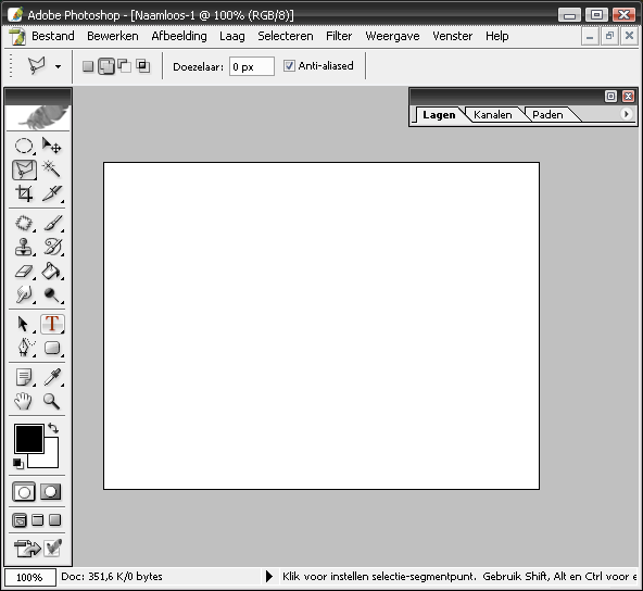

Als ik dit doe dan veranderd niet de hoek van de letters, maar net alsof je enkel draait.
Afbeeldingslocatie: http://www.almerestad.com/printscreen.jpg
