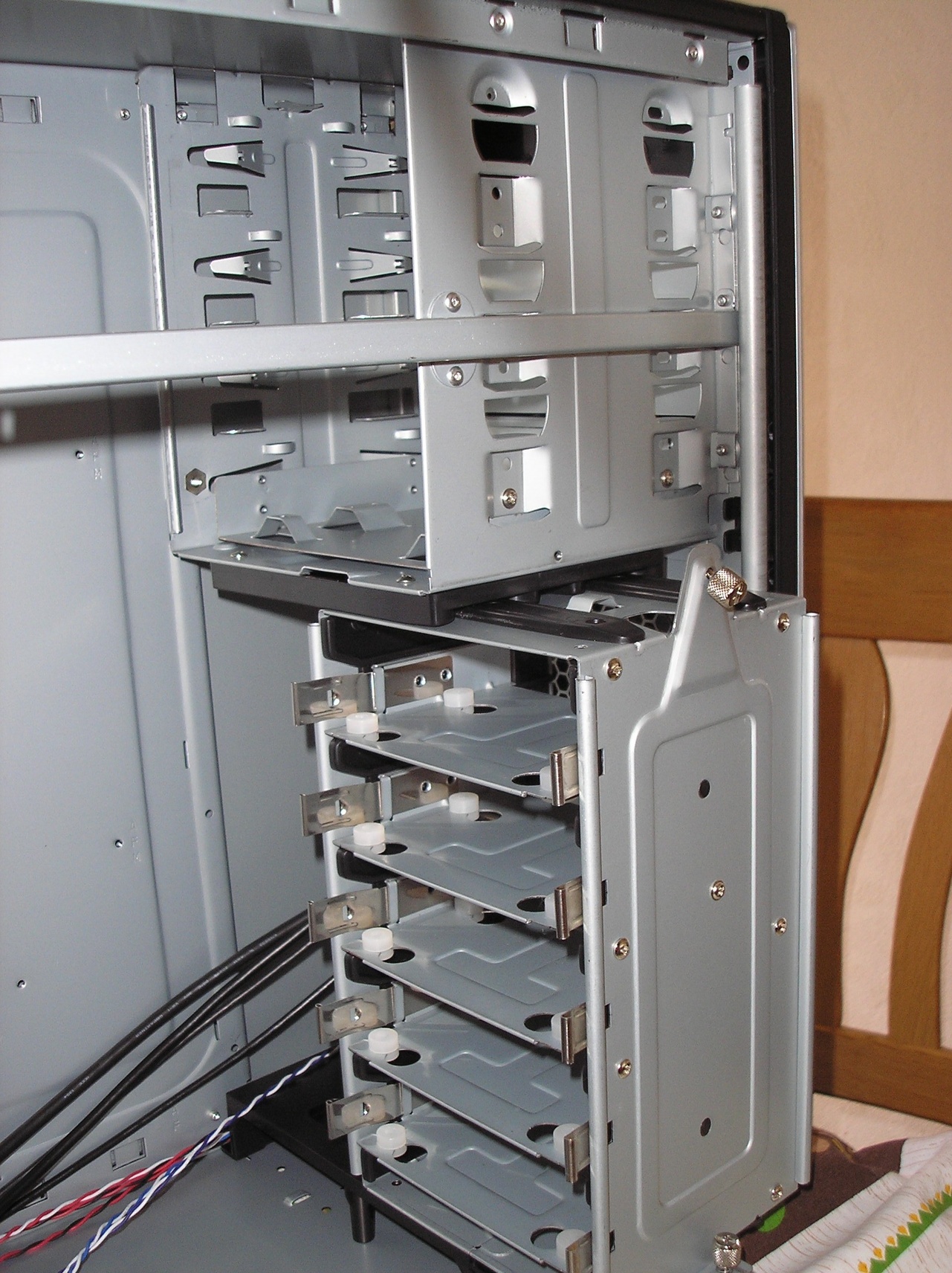

Heeft iemand de de Antec NSK6000/6500 en kan me zeggen of ik de 92mm fans vooraan ook zou kunnen vervangen door 120mm fans? Er zal dan natuurlijk wel wat boorwerk bij komen kijken, maar ik vroeg me af of er wel plaats genoeg is vooraan om 2 fans van 120mm boven elkaar te plaatsen.
http://www.thequietrevolu...uter/nsk6500/IMG_6369.JPG
alvast bedankt!

euhm voor alle duidelijkheid, ik heb die case nog niet! Ik ben die van plan te kopen.
Ik heb nu de NSK4000, maar de 5 hdd's die er nu inzitten, zitten heel erg dicht op elkaar en er is maar plaats voor 1 intake fan van 80mm onder de hdd's. Daardoor worden mijn hdd's heel erg heet. Omdat ik anders wel tevreden ben over de NSK4000, wil ik graag de NSK6000 overwegen, omdat die ruimer is en de hdd's beter kunnen koelen.
Omdat ik deze pc o.a. gebruik als homestudio, moet deze heel erg stil moet zijn. Daarom zit hij nu al vol met Noctua fans op 5V. Maar jammer genoeg heeft Noctua geen 92mm fans in hun assortiment. Vooraan wil ik er dus graag 2x120mm Noctua fans @5V inhangen.

papst is geen optie, omdat ik die Noctuafans al heb (kosten 15 euro) en die geven bij eenzelfde snelheid meer luchtverplaatsing als papstfans. En wat ook een verschil maakt is de speedlimiter van 12V naar 5V die je standaart bij Noctua bijkrijgt en ik dus gebruik.
gewoon extra gaten boren voor de airflow en de bevestiging van de fans lijkt me voldoende. Als ik van 2x92mm naar 2x120mm wil gaan, dan heb ik 56mm extra ruimte nodig verticaal en 28mm extra ruimte horizontaal. Ik schat dat dit misschien nipt wel moet lukken, maar ik wil uitsluitsel.

je kunt je handen er net nog opleggen, dus zo heel erg heet worden ze niet. Maar aangezien ik een optimaal stabiel systeem wil en dit het enige is dat me nog zorgen baart, wil ik er iets aan doen. Ook omdat ik uit ervaring weet dat hdd's de eerste componenten zijn die kapot gaan en ik met raid 0 werk. Binnen 10 jaar wil ik nog met deze pc kunnen werken, want ik heb er al veel geld in geïnvesteerd.

als ik zo naar het plaatje kijk (en als dat 80 fans zijn) dan zou ik zeggen dat het niet gaat passen...en al krijg je het pas dan moet je toch heel wat gaan verzagen daar voor een goede airflow, ik weet niet of je dat er voor over hebt?

Gaat niet passen, voor de schijven.
Maargoed, het verschil Noctua 5v/Noctua 7v hoor je niet hoor, als je je oor er niet tegen legt. Ik zou dus gewoon 2x92mm op 7v doen, zou prima moeten koelen.
Heb je trouwens ook niet een cardreacer/FDD die erin moeten, of nog wat dunnere HDD's? Als je ze er strategisch in zet, is er nog wat ruimte.

* AtleX meld zich als gelukkige bezitter van de NSK6000
Zelf gebruik ik de meegeleverde 120mm fan achterin als outtake, op de laagste stand. Voorin, op de bovenste positie, heb ik een Zalman ZM-F2 fan op 5 volt als koeling voor mijn harde schijf. Die harde schijf word maar 36 graden als ik 40GB aan grote en kleine bestanden van de ene partitie naar de andere verplaats dus dat is goed genoeg. De 120mm fan aan de achterkant kan nog genoeg lucht aanzuigen via de voorkant en de gaten aan de zijkant, als ik de 92mm fan lostrek stijgt de kasttemperatuur niet meetbaar, dus voor een betere koeling hoef je niet te proberen er 120mm fans aan de voorkant in te proppen.
Jij hebt natuurlijk veel harde schijven, maar die liggen bij de NSK6000 in rekjes zoals je op deze foto kunt zien. Deze geleiden de lucht van de fans over en onder de schijf langs, waardoor de koeling sterk verbeterd.
Op je verzoek (per mail, voor de meelezers) heb ik even wat gemeten en wat foto's gemaakt:
Afbeeldingslocatie: http://tweakers.net/ext/f/0dc10a5c864621a664b7623cf8de5df2/thumb.jpg Afbeeldingslocatie: http://tweakers.net/ext/f/9632f8ed2f07f4201159504af0988040/thumb.jpg Afbeeldingslocatie: http://tweakers.net/ext/f/a36780c2ece728b8160b23fdfc3ac936/thumb.jpg
Slechte kwaliteit :X
Zoals je ziet heb je op zich de ruimte wel in de breedte, je kan ongeveer tot de verzonken rand op deze foto gaan zonder in de problemen te komen met het zijpaneel of de bevestiging van de voorkant. Aan de andere kant heb je ongeveer 3cm ruimte, dus dat lijkt het probleem niet. De hoogte is een ander verhaal. Dan zit het gat waar kabels van de power- en reset knop, LED-jes, etc. doorheen komen in de weg. Tenzij je de voorkant echt grof gaat verbouwen gaat dat niet passen.
Mijn advies is om gewoon goede 92mm fans te halen en die ervoor te zetten. Dan hoef je niet je kast te modden voor de minimale winst. De koeling zal denk ik toereikend zijn dan, het gaat er immers meer om dat er geen dode lucht bij je schijven blijft hangen die steeds heter wordt. Een minimaal briesje koelt je schijven vaak al flink af.

Na wikken en wegen, ga ik de NSK6000 aanschaffen en gewoonweg geen intakefans vooraan gebruiken. Ik zal er wel voor zorgen dat de outtake fans enkel lucht kunnen happen dat door het zijpaneel bij de videokaartverluchting naar binnen komt en vooraan via de gaten voor de intakefans.
Alle andere gaten aan de 5,25" bays en aan de cpuverluchting (heb scythe ninja passief gekoeld) doe ik dicht, zodat binnenkomende lucht verplicht langs mijn videokaart (passief gekoeld) en mijn harde schijven moet komen.
maar dan moeten mijn 5 schijven, mijn videokaart én cpu gekoeld worden door maar 2 120mm fans @800rpm (outtake case & psu). Zal dit wel voldoende zijn?

ik heb laatst de NSK6000 aangeschaf en volgens mij zitten er al gaten in voor een 80mm fan. De Hd's zelf zitten ongeveer 1,5 cm van elkaar af (veel meer als in andere kasten waar het slechts enkele mm's zijn).
Ik heb er 4 schijven inzitten met 2 92mm fas ervoor op 5 volt en de hd's zitten op een mooie temperatuur

ik heb ook een NSK6000 met 4 hd's. De 120mm op low en geen 92mm's voorin. Je voelt de lucht aan de zij- en voorkant gewoon zuigen. Mn hd's worden niet warmer dan 40 graden.
Had ook in een review al gelezen dat de 92mm fans geen/weinig invloed hebben op de airflow in de kast en dat ze slechts de hd's koelen.
