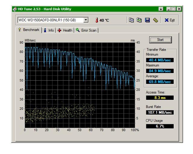

Ik heb alleen geen RAID draaien op dit moment maar wel heb ik snel even de test gedaan zodat er een vergelijk, alhoewel niet toepasselijk, is.
Afbeeldingslocatie: http://tweakers.net/ext/f/554447b514343e274a0a0b3af05c4233/full.jpg
