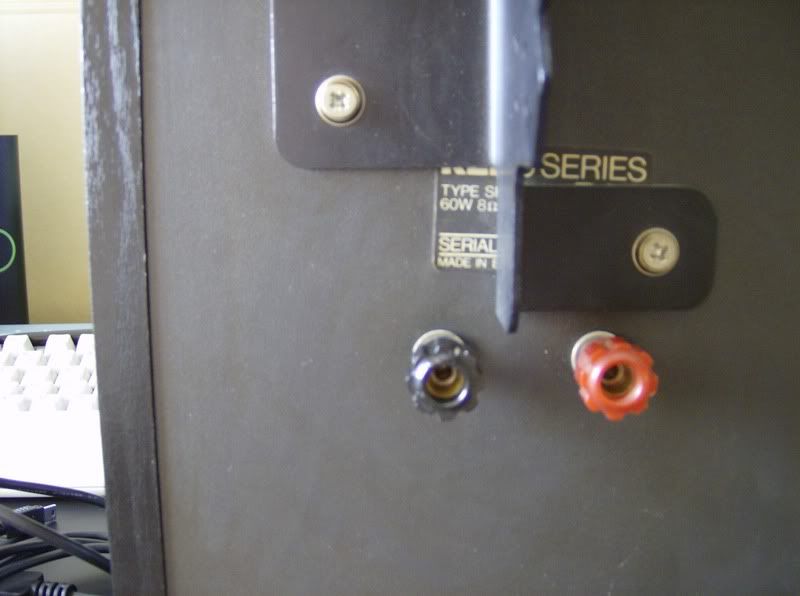

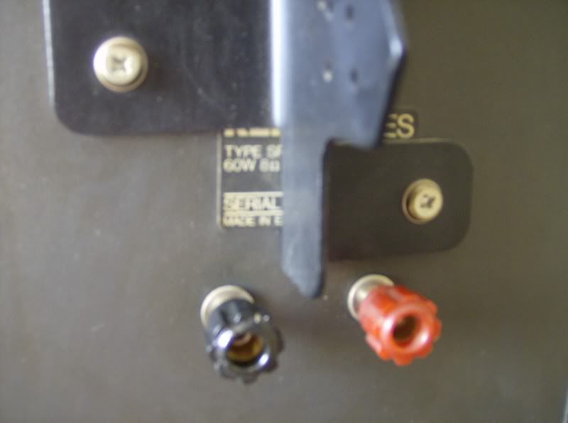

aansluitingen KEF C10:
Klik
Klik

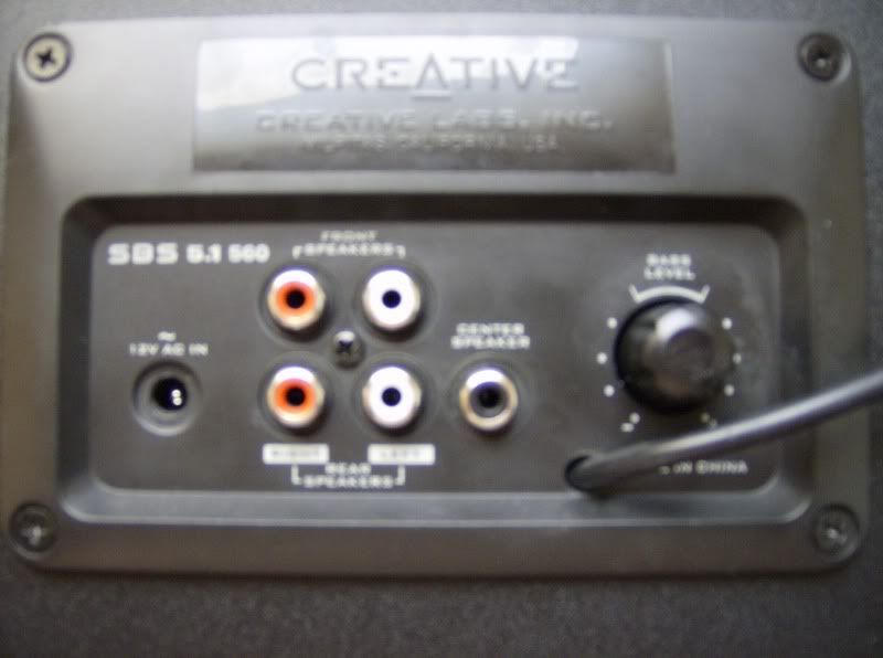

aansluitingen sbs-560:
Klik

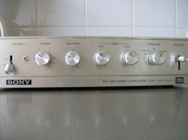

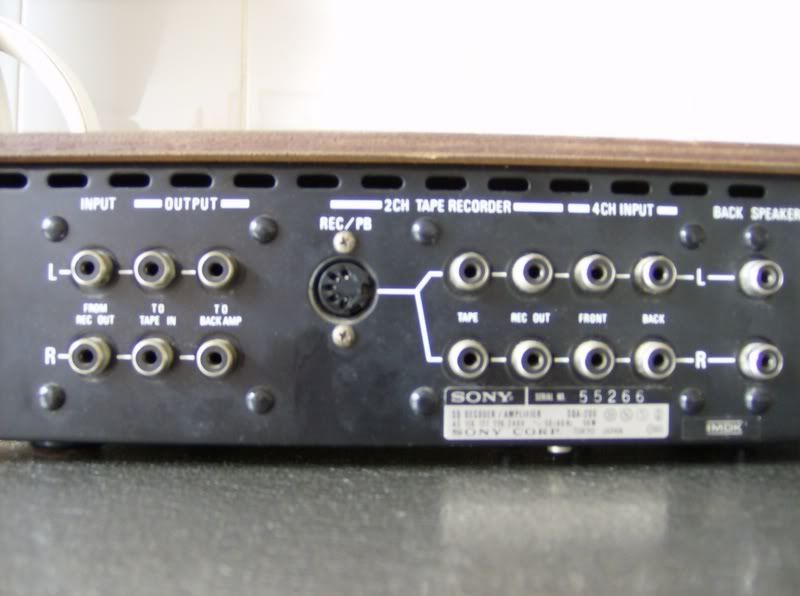

voorkant+type versterker :)
Klik
(bijna) voledige foto van achterkant en dus de aansluitingen:
Klik
links dichtbij:
Klik
midden dichtbij:
Klik
rechts dichtbij:

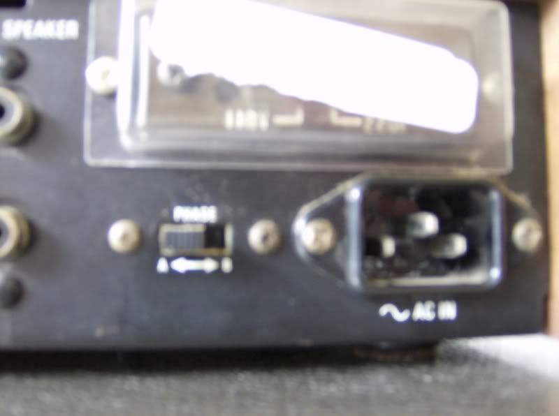

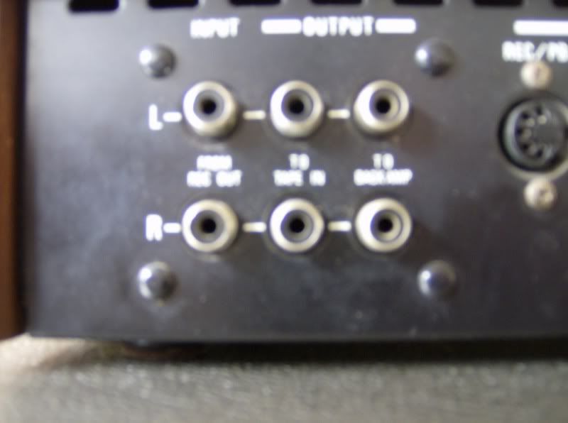

Wat is trouwens dat kleine switchje naast de stroom?
Klik

wat voor splitter precies? 1 die van een 3.5mm plug(dat was het toch?) naar 2 vrouwelijke 3.5mm gaan? want de plug van de KEF boxen zijn gewoon tulp stekkertjes.
Dus zou je een linkje en/of een plaatje kunnen laten zien? :)
en wat voor stereo versterker dan precies? En zijn er nog voorkeuren aan bepaalde merken en soorten etc.

Oh, dan moet je ff de tulpjes van de Kef's afknippen, zodat je gewoon een + en - overhoud. Die kun je in de uitgangen van je stereo versterker stoppen :) .
Idd een splitter van mannelijke 3,5mm jack naar 2 vrouwelijke 3,5mm jack's.
Dan doe je de mannelijke in je computer, en sluit je je Creative set en je stereo versterker(dmv een 3,5mm jack naar 2x tulp) beiden op een vrouwlijke splitter aan.

Versterkertje is gekocht. 12 euro bij emmaus. nu hopen dat hij werkt. hun hadden getest en het zou moeten werken. marja. heb daar toch 3 weken garantie. (ja op 2e hands spul ;P)
naa mijn mening ziet het er goed uit.. beetje stoffig en alles :) nu wil ik aleen weten hoe ik het moet aansluiten.
foto's worden in de eerste post toegevoegd! (over 5 min ongeveer klaar)
EDIT:

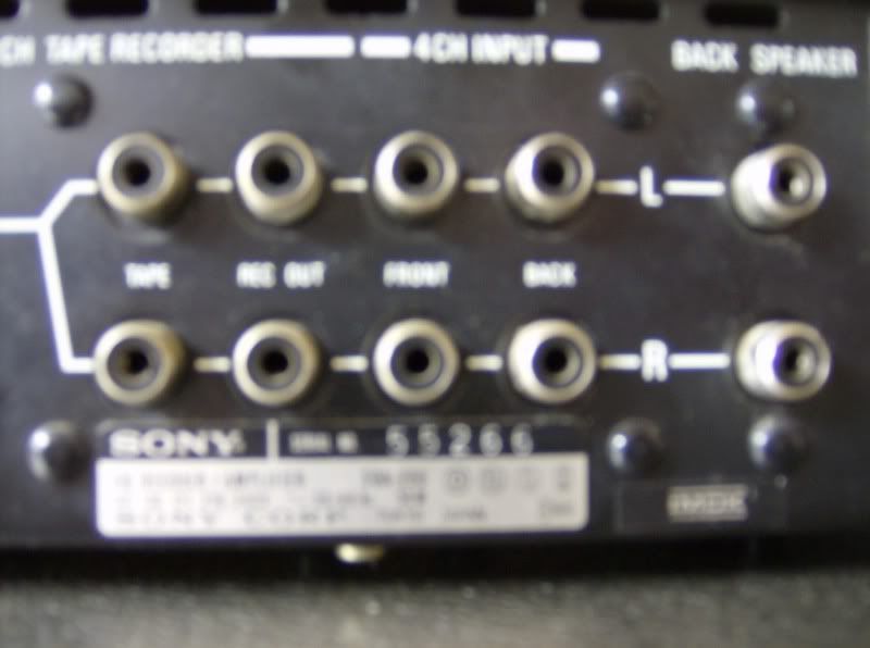

foto's toegevoegd. welke kabels heb ik nodig? en waar steek ik hem nou precies in in de versterker?

Duidelijker konden de foto's denk ik niet?
Verder, ik kan het mis hebben, maar mis je geen versterker trap? De trap waar de speaker aanslutingen op zitten? De eind versterker is dat volgens mij.
  • heracles
  • Laatst online: 15-07 09:42
Je hebt een beetje ongelukkig een versterker gehaalt die tulp-outputs heeft. Je had beter gewone speakerconectoren kunnen hebben.
Nu zul je moeten klooien met tulpstekkertjes en die strippen. Je hebt 2x een kabel nodig die van tulp(mannelijk) naar iets anders gaat. Dan knip je het 2e stekkertje eraf, en dan heb je een tulp kabel die naar een losse + en een losse - gaat. En die sluit je weer aan op de speaker. Dan steek je de tulp in je versterker.

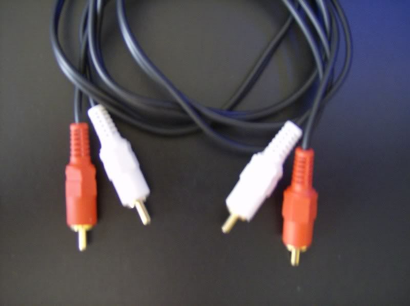

Om je computer op je versterker aan te sluiten heb je een stereo mini-jack naar 2x tulp nodig.
Kun je hem niet omruilen heel toevallig?
Het mooiste zou zo'n type versterker zijn, met gewone speaker uitgangen waaraan je speakerdraad kunt bevestigen, en het andere einde dan ook weer aan je luidsprekers. Dus waar je het draad in klemt aan de achterkant van de versterker.
Afbeeldingslocatie: http://www.hollandlink.nl/hifi/MAP-103back.jpg
Zoals die, zie je? Dit is wel een heel duur voorbeeld, maar het gaat om het idee.
Op oudere type versterkers zitten nog wel eens luidspreker aansluitingen in de vorm van tulp-stekkers.

Ik zei het ook omdat ik zag staan: to back amp, bij de output.
heracles schreef op zaterdag 09 juni 2007 @ 16:16:
Probeer eens je computer dmv een mini-jack->2x tulp stekker aan te sluiten op de tape input. En dan je KEF speakers aan de outputs hangen dmv tulp. Wel ff schakelaar op de voorzijde naar tape omzetten he.
hey bedankt voor de ENORM snelle replies :) _/-\o_
ik had trouwens vorige week splitter gekocht. bleek de male stereo te zijn en de 2 females pasten geen 3.5mm stereo helemaal in =.= dus ook nog eerst andere splitter kopen.
de kabel begint dus met een 3.5mm stereo jacket en eindigt op een witte en rode tulp? :)

  • heracles
gelukkie schreef op zaterdag 09 juni 2007 @ 16:19:
Ja, het is ook niet alleen een versterker, ook een sq decoder. Daarom zitten er nogal wat apparte extra aansluitingen op die je normaal niet op een versterker terugvind. Een sq decoder heeft volgens mij iets te maken met het splitsen van audiosporen. Een soort surround zeg maar. Dit weet ik echter niet zeker. Beetje te ver voor mijn tijd.

  • joopv
Je hebt een SQ decoder / versterker gekocht. SQ is een systeem voor 4-kanaals weergave met een 2 kanaals medium (vinyl).
Je hebt nu dus eigenlijk een 4 kanaals versterker. Dat maakt het nogal wat complexer allemaal.

ik heb net eventjes kunnen testen.. mijn pa toverd opeens een mooie CD speler van zolder af (hij blijft me verassen. Vroeger hele mooie treinen set, maand terug opeens 2 dikke KEF boxen en nu weer cd speler :P drek komt hij nog met hele mix tafel lol :D )
dus ik mijn 2 KEF op de backspeakers gezet. versterker aangesloten op die cd speler. cdtje erin en muziek gespeeld. ik merkte al gelijk het enorme uitslag van de middentone/bass speaker. mooi geluid. alles werkt :)
er zit een draaiknop op (voorkant helemaal rechts) met daarom 3 functies:
-Ambient 2-4 2 CH
-SQ
-4 ch (tape)
dat staat er letterlijk op. geen idee wat het allemaal inhoud. na alle 3 proberen bleek de eerste soort zwaarder meer 3d geluid te weergeven. en de SQ ietswat vlakker maar wel helderder geluid te geven. en de laatste heel zacht geluid.
Kan ik op dit versterkertje nog 2 extra speakers aansluiten? Voor als ik ooit besluit er nog 2 aan te schaffen. En hoe sluit je er een equaliser op? of werken de computer drivers van mijn geluids kaart en dan die EQ daarop ook gewoon?
nog 1 splitter en 1 3.5mm jackter-> 2 tulp kabel kopen en ik kan gaan genieten :) en opweg naar mijn volgende projectje :D

Dat schakelaartje is de Fase, die kun je ws op 0 en 180 zetten :).

Nou. ik zat lekker cdtje te spelen tijdens dat ik aan het tekenen was. hoor ik opeens een plopje. ik denk ja dat hoor ik soms wellis het is notabene ook allemaal aparatuur van voordat ik nog geboren was.
je raad het denk ik al?
yupp.. ik begon vuur te ruiken. ik dacht eerst fuck nu heb ik toch niet mijn boxe opgeblazen? leek me sterk omdat ik op zacht volume muziek zat te spelen. En die dingen kunnenbest wel wat hebben :P Ondertussen ging de muziek gewoon ongestoort verder met spelen.
Dus ik kijk naar rechts. zie ik al hele rook pluim hangen. ikke gelijk beide aparaten uitzetten stroom afgezet en stekkers eruit..
Ik even beneden verslag brengen dat de boel lekker staat te fikken. Kom ik weer boven denk ik ik zal toch is kijke of het de cd speler is of de versterker. Ik doe de versterker were aan en gelijk flinke hoeveelheid rook dat er weer uitkwam. dus ik hem weer uit zetten en loop ermee naar buiten. pak schroevendraaier om te kijken hoe groot het brandje was. net voordat ik het opendeed was het alweer gestopt met fikken.
nou dat was dus plezier voor korte tijd.. 10 minuten of precies te zijn.
Iemand enig idee wat het kan zijn? wat ik kan doen? of gelijk maar gaan zoeken naar nieuwe.

Hoe staat die 110 / 220V schakelaar?
weet ik niet.. enige wat er bij staat is dit:
A<-->B
en de switch stond op b
  • joopv
Nee de schakelaar onder dat plastic kapje, boven de net entree
er staat dit:
schematis.. je moet de streepjes als streepjes op dat ding zien. die pijn naar beneden staat in de richting van de 240 220 :S
wat dit inhoud weet ik niet. 220 is toch normaal?
en wat is dat A<-->B switchje dan?
127V--| |--240V
110V--| || |--220V
V
edit: schema klopt niet in werkelijkheid op de forums.
het ziet ze zo uit links boven de 127 V en links onder 110V
rechts boven 240V en rechts onder 220V
dan staat er soort blok op. met ene pijl naar beneden. die staat nu het meeste naar rechts.
[ Voor 28% gewijzigd door Verwijderd op 09-06-2007 20:47 ]
  • joopv
Oke dat staat dan goed... Ik was even bang dat je een apparaat had opgedaan wat uit amerika kwam en nog op 110V staat.
Ik vermoed dat er een elkootje ontploft is in het apparaat. Dit ding is 25 of 30 jaar oud, dan kan dat gebeuren. Heb je geen familie of kennis die het ding kan nakijken?
nee heb ik jammer genoeg niet :P denk dat het ergens beetje begon te smelten. want ik had hem eerst aangesloten. maar weer allse afgesloten.. ik was blij met de versterker en ik dacht ik ga hem gewoon weer aansluiten dus misschien heb ik tegen dat A<-->B knopje gestoote en de 2e keer fikte hij pas door? en de eerste keer deed hij het gewoon :) maar stond ihj minder lang aan
