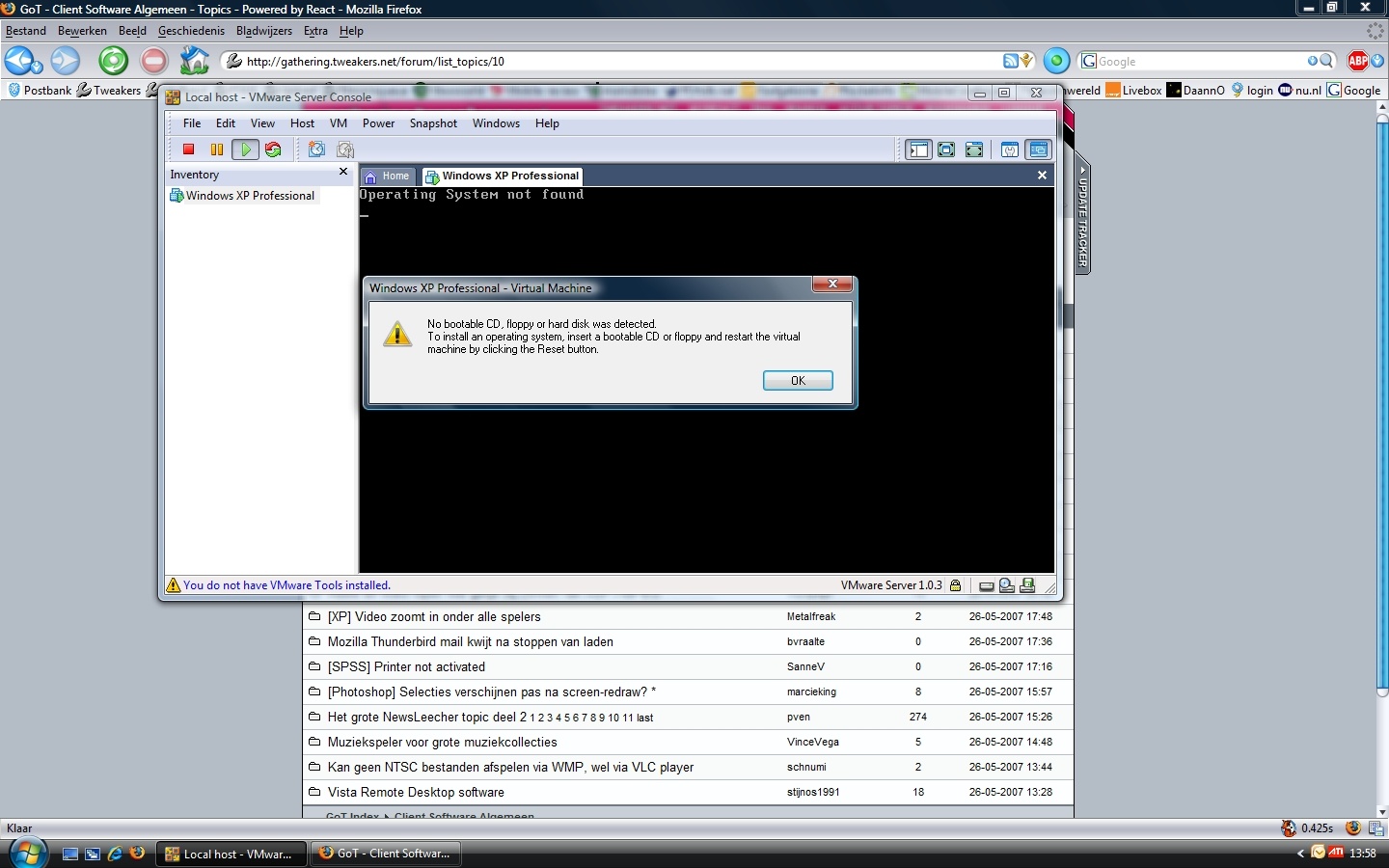

Ik wou vandaag op mijn Vista bak even XP installeren in een virtuele omgeving omdat ik het even tijdelijk nodig heb. Na alles ingesteld te hebben mik ik de cd van XP Pro erin en start vmware server. Echter krijg ik de volgende foutmelding:
Afbeeldingslocatie: http://tweakers.net/ext/f/0b68a6e8200965a2bdebb402d3522799/thumb.jpg
Ik snap dus niet waarom hij hem niet ziet aangezien alles volgens mij goed ingesteld staat. Iemand enig idee wat ik verkeerd doe?
Wellicht een stomme vraag, maar is je cd bootable? Probeer eens je eigen pc op te starten met die cd? Zou vervelend zijn als dat ook niet werkt en je cd stuk is... Echter het zou zomaar kunnen ;)
Het is een echte XP Pro cd, dus ja. Echter heb ik al VM van Microsoft geïnstalleerd en die doet het perfect en die kan gelijk de cd vinden. Raar, maar waar. :)
Probeer eens legacy emulation in te schakelen, dat wil nog wel eens helpen :)

Voor de zekerheid, zodra de virtual machine start, even met de muis in het scherm klikken en dan ESC rammen (select boot device). CD als boot device kiezen. Soms boot Vmware niet van de juiste disk (hd of cd).
