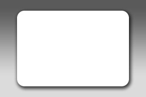

Ik ben inmiddels aardig bekend met het webdevven/designen etc.. Echter is 1 ding wat ik nog steeds afvraag.
Momenteel ben ik bezig met een website. Deze site bestaat uit een rechthoek met afgeronde hoeken. Dit rechthoek heeft een schaduw gekregen om wat diepte in de site te creëren. Nu heb ik echter ook een achtergrond met een verloop (gradient) ingesteld.
Hoe kun je zoiets nu het eenvoudigste in elkaar zetten of slicen?
Ik heb hieronder de website nog eens eenvoudig gevisualiseerd in een afbeelding.
Afbeeldingslocatie: http://tweakers.net/ext/f/a02d09432b320f17f044819030b3d628/full.jpg
Ik weet wel een aantal methodes om zoiets in elkaar te zetten, maar ik heb het idee dat dat te omslachtig is en dat dit dus veel makkelijker kan.
Optie 1: Het geheel als 1 grote achtergrond.
Je stelt afgeronde rechthoek in als achtergrond en maak daarboven een contentlaag.
Voordeel is dat de vorm eenvoudig aan te passen valt. Nadeel is dat je dan 1 afbeelding hebt die alles bepaald (grootte enzo), daarnaast is zo'n plaatje nog eens groot en laad langer.
Optie 2: In stukken snijden
Je snijdt de afgeronde rechthoek in 9 vlakken: 4 hoeken, 4 randen, 1 middenstuk (contentgedeelte).
Je slaat ieder stuk als een aparte afbeelding op.
Voordeel hiervan is dat afbeelding een klein zijn en snel geladen worden. Nadeel is nog steeds dat maar 1 grootte hebt omdat het verloop nog in de plaatjes terug te zien is.
Optie 3: In stukken snijden + transparantie
Je slaat de 4 hoeken (+middenstuk) als een normale afbeelding op. De randen sla je enkel de schaduw op als een transparante PNG file.
Voordeel hiervan is dat afbeelding klein zijn en snel laad en dat de grootte van de site vergrootbaar/rekbaar is. Nadeel is browser compatible, omdat IE geen png transparantie kent. Is wel op te lossen door een png-hack.
Ik wil het even tot deze 3 beperken wetende dat er veel meer methodes zijn waarop dit mogelijk is.
Wat ik eigenlijk wil weten is welke methode, het makkelijkste is, het minste in beslag neemt en de meeste opties met zich meekrijgt?
Alleen met plaatjes doen, of ook met html, javascript en dergelijke??
Iemand die hier nog een slimme manier heeft voor dit?

Naar mijn idee zit je dan nog steeds met de schaduw.
Kijk maar:
Afbeeldingslocatie: http://tweakers.net/ext/f/f61051c4858587c843f9fc20b49a7261/full.jpg
Links is het dan nog donker, rechts licht. Dus die tussenranden zijn het probleem, omdat daar ook schaduw loopt + een verloop. De hoeken zijn eenvoudig op te lossen.

De beste manier hangt af van de situatie:
1) Wat zijn de afmetingen? Moet zo'n blok altijd even breed zijn of 100% flexibel?
2) Staat de box altijd hetzelfde op de achtergrond?
Bij een gelijke breedte kan je in ieder geval al met 4 afbeeldingen werken: gradient background, box-top, box-middle en box-bottom. Als de box ook nog eens permanent op dezelfde plek boven de achtergrond zit, dan kan je de box-top en de achtergrond deels samenvoegen, waardoor je geen PNG hack meer hoeft te gebruiken.
In mijn geval is de breedte gelijk en hangt de site permanent op dezelfde plek. In dat geval weet ik ook wel hoe dit moet oplossen.
Maar stel dat ik een site heb, waarbij de breedte/hoogte variabel moet zijn. Hoe los ik dat dan zo efficiënt mogelijk op??

Als je een max breedte hebt, dan kan je bijvoorbeeld de bovenhoeken combineren met een stuk bovenrand. Als je het echt honderd procent flexibel wil hebben, dan moet je alles los doen: divje per hoek, divje per rand en de content in de binnenste div.

Transparante PNG's, was hierboven ook al eens gemeld. Op deze manier kan je het ook in IE laten werken.
