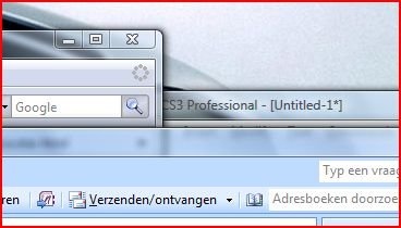

Hallo iedereen!
Ik probeer om het vista aero glass efect in Flash na te maken gebruikend actionscript, en ik heb daarbij wat hulp nodig. Ik heb nu mijn "pane" lijkend op de rand om de vensters in vista (zie afbeelding), compleet met transparantie en met een gradient daarin. Maar hier komt het: Ik zou alles willen blurren dat onder de glasruit te zien is, maar niet als het daarbuiten valt, zoals het vista effect. Maar Ik weet niet hoe dit te te bereiken: hoemoet ik niets behalve dat deel van een afbeelding of een achtergrond blurren dat onder de ruit is?. wie kan helpen? ik gebruik windows vista en adobe cs3 als dat van belang is
Hier is een afbeelding van wat ik bedoel:

Zit blijkbaar een of ander hotlinkbeveiliging op het plaatje, dus dan maar even op een andere plek:
Afbeeldingslocatie: http://tweakers.net/ext/f/84134999d2d39b8ec0559196c173f274/full.jpg

tnx voor alle reacties. sorry voor die hotlinkfout, had beter bij webshots regels moete kijke... tnx voor het uploaden naar de tweakers server. @GremliN-Online: ziet er mooi uit! ik wil het echter in flash doen, ik zou graag zien dat de gebruiker het pane ook kan bewegen door te slepen, en met fotosoep krijg je alleen een statisch plaatje. ik vrees dus echt dat het geprogrammeerd moet gaan worden. ik bed8 net trouwens nog een oplossing: kan ik niet een mask maken met twee plaatjes: plaatje 1 gewoon scherp, daaronder plaatje geblurd. de gebruiker beweegt een mask heen en weer, waardoor het onderste plaatje zichtbaar wordt. kan iemand tips geven of dat gaat lukken of niet?
ik heb dat plaatje waar zoveel over te doen was niet in flash gemaakt hoor! sorry voor het misverstand, dat is gewoon een vista screenshot.
ik ga wat in elkaar knutselen. als het een beetje mooi word zet ik hier een link. feedback = welcome!

Je hebt nieteens 2 plaatjes nodig. Een mask en een blur filter is genoeg. Kijk hier eens.
hey,
het is gelukt! ik ben zeer tevreden over het resultaat. je kunt het hier bekijken: http://www.freewebs.com/gama-007/glass.swf
hij ziet er het best uit op 800x600 anders vermormt ie heel erg. dus rechtsklik>opslaan als en in flash player openen... tnx voor alle hulp, ik ga het verder uitwerken.
edit: en hier ook nog eentje met alleen maar glas: http://www.freewebs.com/gama-007/aero.swf hiervoor geldt ook dat ie er het best uitziet bij 800 bij 600.
