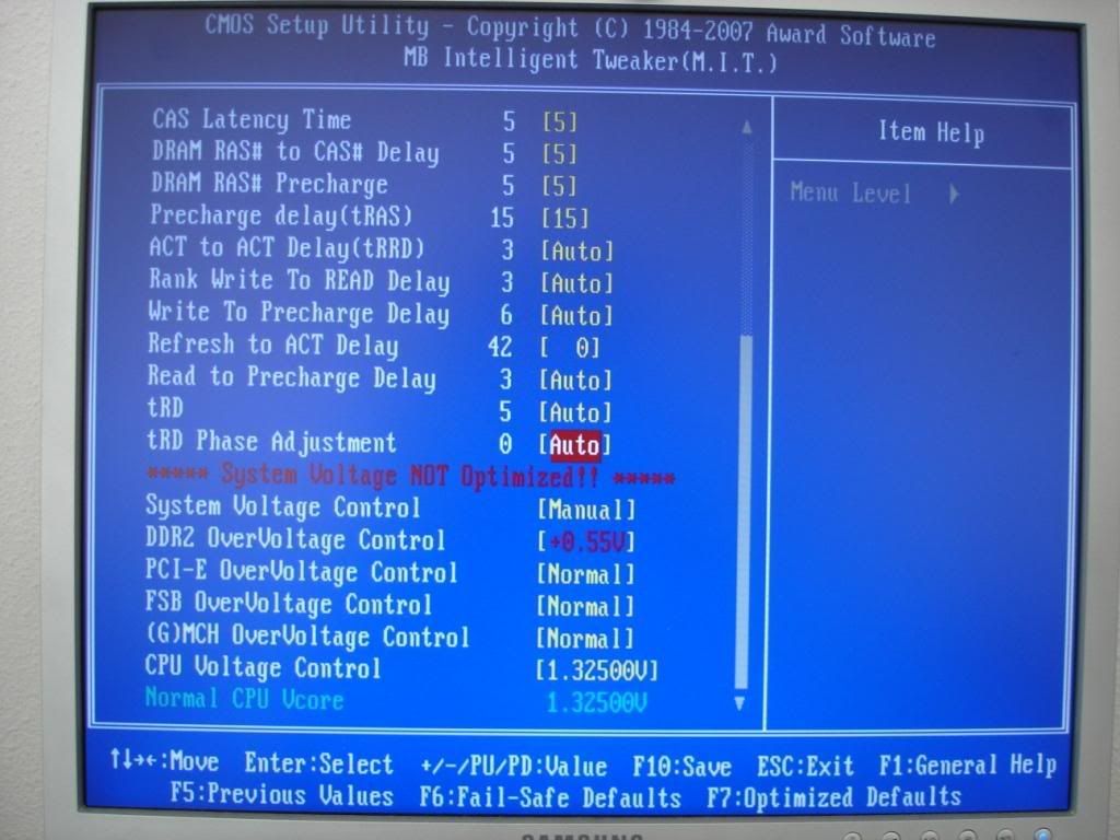

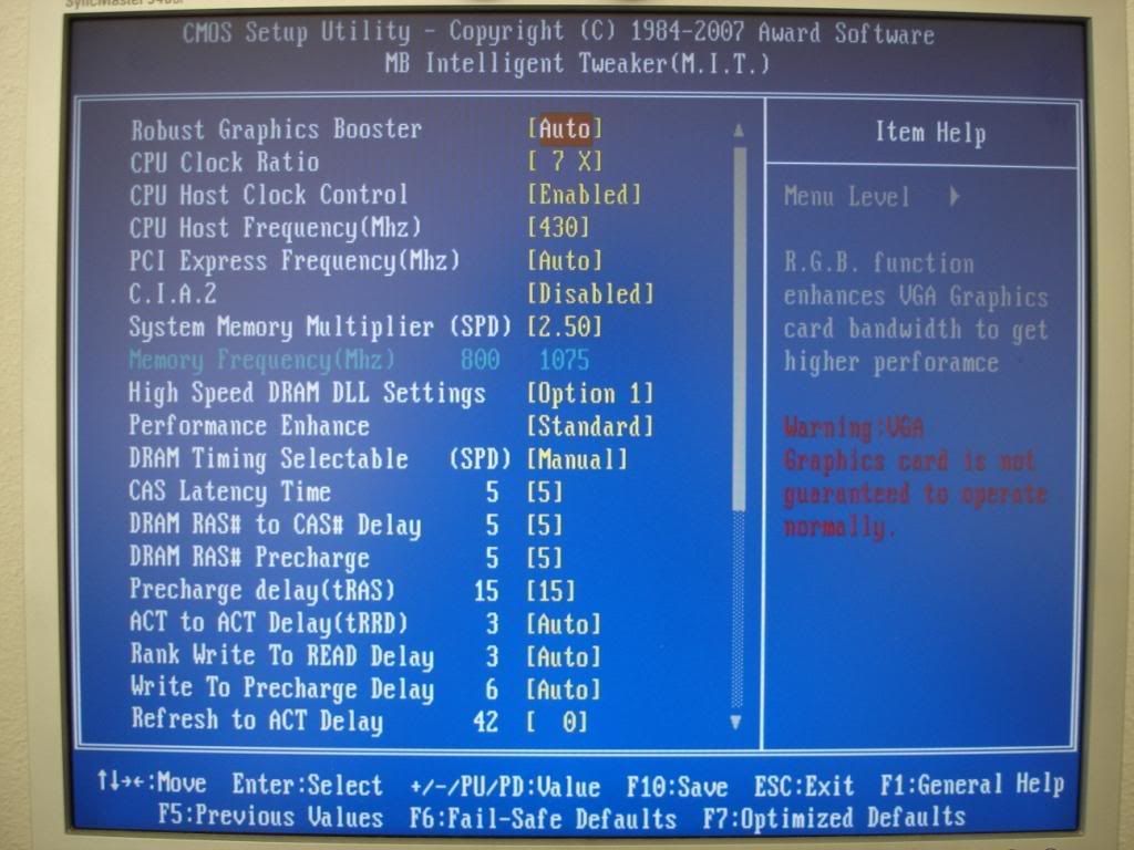

  • Heineken01
  • Laatst online: 20:36
Hmmm...Extera, jouw superpi op zelfde snelheid als mijn E6300 is wel een heel stuk sneller :?
E6300 onder TTBT
Gigabyte P35-DS4
OCZ Reaper 8500 (2x1GB 5-5-5-15 de rest auto 2,35v)
6x540
Afbeeldingslocatie: http://i157.photobucket.com/albums/t64/stevenschuurman/E6300-P35-DS4/6x540-1.jpg
7x500
Afbeeldingslocatie: http://i157.photobucket.com/albums/t64/stevenschuurman/E6300-P35-DS4/7x500-1.jpg
Afbeeldingslocatie: http://i157.photobucket.com/albums/t64/stevenschuurman/E6300-P35-DS4/results.jpg
Cheers!
[ Voor 10% gewijzigd door Heineken01 op 28-05-2007 23:10 ]
Drank is altijd sneller op dan je denkt...

Gigabyte P35-DS4 met bios F4:
Afbeeldingslocatie: http://i157.photobucket.com/albums/t64/stevenschuurman/bios%20p35-ds4/bios-p35-ds4-1-1.jpg
Afbeeldingslocatie: http://i157.photobucket.com/albums/t64/stevenschuurman/bios%20p35-ds4/bios-p35-ds4-2th.jpg
[ Voor 19% gewijzigd door Heineken01 op 05-06-2007 19:44 ]
Bios's zijn zeer verschillend, thnx voor de SS, maar ik moet exact weten waar die knop zit omdat ik niet over de betreffende computer bezit. Bij de MSI P965 Platinum is 't duidelijk maar de BIOS van de P35 platinum zit weer anders in elkaar, dus ik kan alleen iets doen met een SS van die bios.
