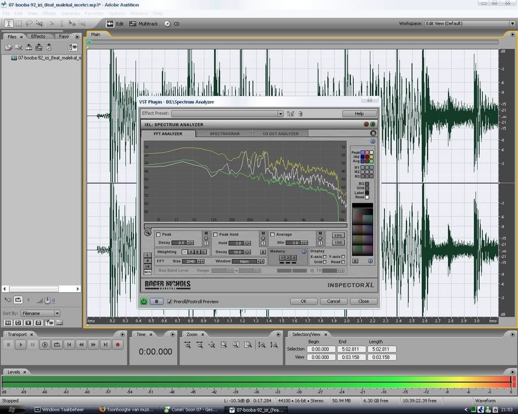

Als ik mijn muziek analyseer met een spectrum analyser, dan zie ik nog heel ver in het laag veel volume:
Afbeeldingslocatie: http://s161.photobucket.com/albums/t227/XGBeatz/th_Screensnap02.jpg
-15dBFS op 10Hz
