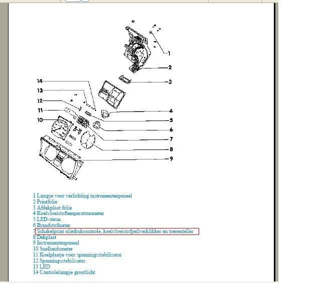

Heb op internet gekeken en ben heel wat leuke schemas tegengekomen van golfjes en 1 daarvan heb ik denk het probleem gevonden.
Hier het plaatje het rode rechthoekje wat ik getekend heb moet het probleem zijn denk ik.
Afbeeldingslocatie: http://i156.photobucket.com/albums/t32/beastlock/naamloos.jpg

Als je geen hogedruk spuit tegen je tellerunit in je interieur hebt gehouden zal dat het probleem denk ik niet zijn ;)
Het kan toch echt niks anders zijn heb olie druk laten meten die was gewoon goed alle sensoren nagelopen ook goed. Ook al haal je de oliedruksensor los dan blijft het lampje branden dus het kan eigenlijk niks anders zijn dan dat als het goed is :)

Verwijderd schreef op woensdag 02 mei 2007 @ 17:03:
Lijkt me niet dat wanneer je je motorblok schoonspuit er iets fout gaat in de electronica van de tellerbehuizing. Heb je je vraag al op het vwforum gesteld?
Hehe heb ik idd al gedaan hier is het topic :P
http://www.vwforum.nl/mod...ms&file=viewtopic&t=35555
Maar alles is nagekeken vandaag alles is kurk droog nu en nog is het probleem er dus.
Daarom ga ik er nu van uit dat het printje kaduuk is ik ga dit maandag vervangen en dan is het kijken of het probleem blijft anders weet ik het niet meer. :)
