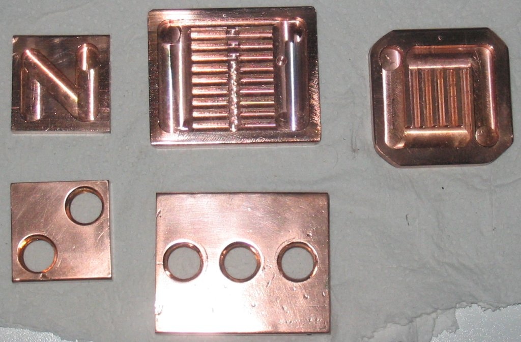

Dit is van links naar recht, NB blok met alleen een maze, CPU blok met ribben (1 inlet en 2 outlet's), het GPU blok voor mijn ex 6800 (lijkend op jouw ontwerp)
Afbeeldingslocatie: http://tweakers.net/ext/f/5eb74845b368c9e21f1a15474b7cb86d/thumb.jpg
Alle ontwerpen werken goed. Dat GPU blok heeft mijn 6800le goed gediend, kijkend naar de core en mem clock van 476MHz en 996mhz.

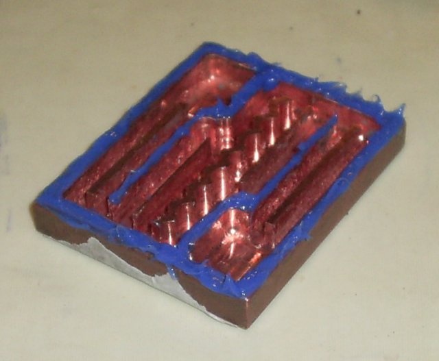

Zie hier mijn laatste creatie:
Afbeeldingslocatie: http://tweakers.net/ext/f/5e07a726a36d6b7ca08c334a424ce96f/thumb.jpg
Dit is mijn GPU blok voor het koelen van mijn X800. Ik maak gebruik van mijn zelfontworpen middelste rib met nog extra ribben, maar kijk en beredeneer zelf maar. Het spreek voor zich. Ik heb alleen geprobeer zoveel mogelijk functionele ribben in een koelblok van 30x50mm te stoppen.
Dat blauwe spul is duis vloeibare pakking.
Hier is de onderkant te zien, dit is gedaan omdat de Die van de X800 lager ligt dan de Shim.
Afbeeldingslocatie: http://tweakers.net/ext/f/4c7fef376d6d310e1ec0a55e6a26d659/thumb.jpg

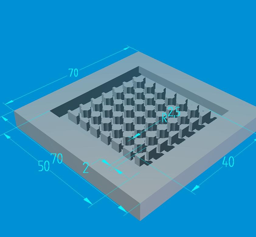

He! ik was de laaste week ook al bezig met DIY waterjacket 8) Alleen dan voor mijn CPU.
Het ontwerp van mij heeft ook best veel weg van je "ontwerp 2"
Afbeeldingslocatie: http://tweakers.net/ext/f/617834a25744072ecc8d85b04e9e9ebc/thumb.jpg
Ik heb de maten er ook even bij gezet.. 70x70x8mm, 4mm diep. Het ontwerp is nog _lang_ niet klaar, maar het gaat om het idee :P door een stomme meetfout kloppen de randen ook niet.
Ik wil dit gaan CNC frezen uit alu, met een 2mm frees.. en op de bovenkant een polycarbonaat plaatje, van 3 mm dik. (als je btw een stuk van 10x10cm 3mm dik wil, ik heb er nu nog genoeg van ;) )

Bladeslayer schreef op donderdag 26 april 2007 @ 22:35:
Maar als je met CNC freest dan kun je die bodem ook wel iets dunner maken, toch? wat ik hieruit opmaak is dat jouw bodem nu 4mm dik word :?
En 70x70x8, dast word een flink blok. BTW zeer net ontwerp, dat moet ik ook nog een keer maken :+
