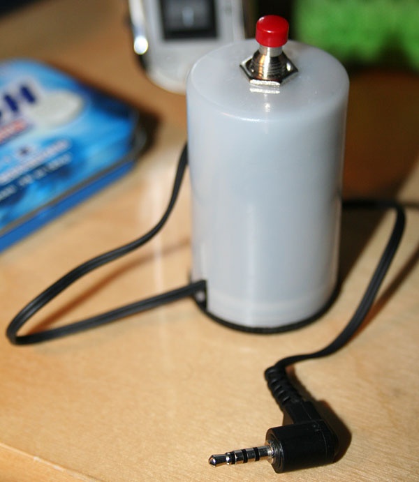

Ik heb voor mijn 350D zelf een wired remote geknutseld:
Afbeeldingslocatie: http://tweakers.net/ext/f/d0b281a881f2ab090bd3820e8b20d56a/full.jpg
Had nog een ouwe Nokia-headset liggen (zat ooit bij m'n 3310), met zo'n kleine jack-plug. Draadjes uitgeplozen, gekeken stukje plug wat aanstuurt (had hier ergens een schemaatje gevonden, dit moet ook werken) en een knopje van 75 cent in een film-doosje geschroefd. Het kabeltje is overigens langer, maar het grootste gedeelte zit nu nog in het film-doosje.
Vind hem eigenlijk best ideaal zo, het kabeltje kan ook mooi in het doosje. Dop erop en je hebt er geen last van verder. Wil er eigenlijk nog een extra knop (focus) en een flipschakelaar (voor de bulb-modus) bij bouwen, doe ik denk ik voor de zomervakantie. Nu heb ik er een plank op moeten leggen om deze foto te maken:
Afbeeldingslocatie: http://tweakers.net/ext/f/9db28941ded23771cdee6054d299e6e1/full.jpg
Heb ik niet zelf getekend.. ben daar niet zo skilled in helaas..
