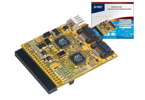

Waarom zou van IDE poort naar (e)SATA schijf niet gaan? Hier bestaan ook gewoon convertors voor:
Afbeeldingslocatie: http://tweakers.net/ext/f/7e396b4b30b0a4078ed235be8eb19f92/full.jpg
Zoiets, bijvoorbeeld. Dit is dus IDE naar SATA, maar SATA en eSATA zijn op de aansluiting na afaik gewoon hetzelfde. Een simpel verloop kabeltje eraan en je hebt IDE > eSATA...
Maar het lijkt me inderdaad stug dat dit het 32GB limiet probleem oplost, dus de TS zal er inderdaad niet veel mee bereiken... ;)

Het protocol is hetzelfde ja, alleen de stekker is anders. Bij mijn eSATA behuizing kreeg ik dit verloopje er zelfs bij...

Zoiets bedoel je:
http://www.addonics.com/products/io/ide_sata.asp

Ik heb er ook nog eentje te koop staan, die je op je IDE-poort (op moederbord) moet prikken, en dan een SATA-aansluiting ervan maakt (eSATA heeft alleen een speciaal bevestigingsnokje op de stekker, maar je hebt zat SATA > eSATA verloopjes)

Verwijderd schreef op vrijdag 06 april 2007 @ 00:18:
Nu heb ik nog even een aantal vragen:
Als converter heb ik gekozen voor deze:
http://www.prijzenstunters.nl/acatalog/70101.jpg
Dit omdat de connector gelijk loopt met het printje, wat de installatie wat makkelijk maakt.
Nu is mijn vraag: bestaat de kans dat mijn plannen niet gaan werken? Dit omdat het al met al toch een dure liefhebberij gaat worden (dit printje, kabels, externe behuizingen, harddisks).
Aangezien er niet veel 40GB sata1 schijven (meer) zijn, kwam ik uit bij de Western Digital WD400BD en WD400JD. Het enigste verschil tussen deze 2 is dat de eerste een buffer van 2MB heeft, en de tweede een buffer van 8MB. Wat kan ik het beste kiezen voor deze toepassing? Er zit nu een schijf in met 8MB, maar standaard zat er een 4,3GB schijfje in.
Deze heb ik zelf ook, je plugt hem idd op je moederbord in en het werkt meteen.
Het kan idd zijn dat de schijf tóch niet wordt herkend (misschien alsnog te groot), maar hij is iig correct aangesloten.
