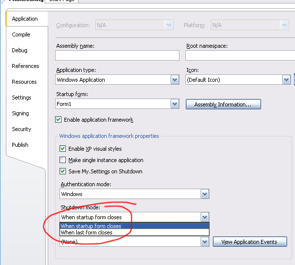

Is dat niet gewoon een setting van je solution?
Afbeeldingslocatie: http://tweakers.net/ext/f/f3cf3b0e606298333149b53c0577606b/full.gif
[edit]
Oh, wacht... C# :P
Maar idd, een 'main' form zou niet gesloten moeten worden.
