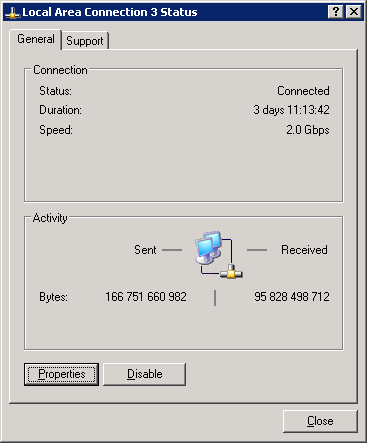

Windows zou inderdaad een adapter van 2Gbps moeten zien.
Afbeeldingslocatie: http://tweakers.net/ext/f/367685769ea92b3e83048c2489b25c3c/thumb.gif
Ten minste als je de juiste teaming hebt gekozen, soms wordt de tweede (groep) uit het team alleen gebruikt als stand-by back-up - en dus niet voor een verdubbeling van je capaciteit. Welke teaming heb je exact ingesteld?
(puntje dat 802.3ad dynamic tenminste hier in mijn HP machine niet werkt met een iSCSI-enabled adapter)
If a team contains an iSCSI-enabled adapter, you cannot use the 802.3ad Dynamic with Fault Tolerance setting.
Misschien heeft Dell/Broadcom/Intel een zelfde limitatie?
