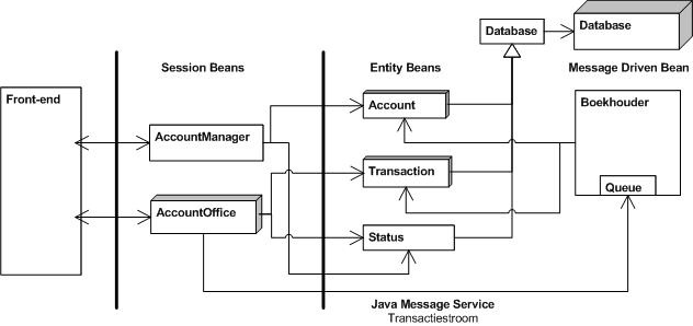

Ik neem aan dat je met domein object eigenlijk je entity beans bedoelt. Java bean zegt niet zoveel over de soort bean, daar kunnen we dus (zeker als het verhaal op andere punten ook niet duidelijk is) weinig mee. De entity beans gebruik je doorgaans binnen je session beans (Door gebruik te maken van een EntityManager). Binnen een goed model stuur je dus ook niet een entity bean helemaal terug naar de Servlet of iets dergelijks.
Eigenlijk snap ik je vraag maar half. Ik hoop dat je aan het bovenstaande toch wat hebt.
Als voorbeeld voeg ik nog een model toe dat wij gebruiken voor een project op school. Hierbij gaat het om een eenvoudige bank met een Office Session Bean voor de klant en een Manager Session Bean voor de managers om nieuwe rekeningen etc. aan te maken.
Afbeeldingslocatie: http://tweakers.net/ext/f/f87fb5cbaae75ee26c4b8acc1ae525e6/full.jpg
