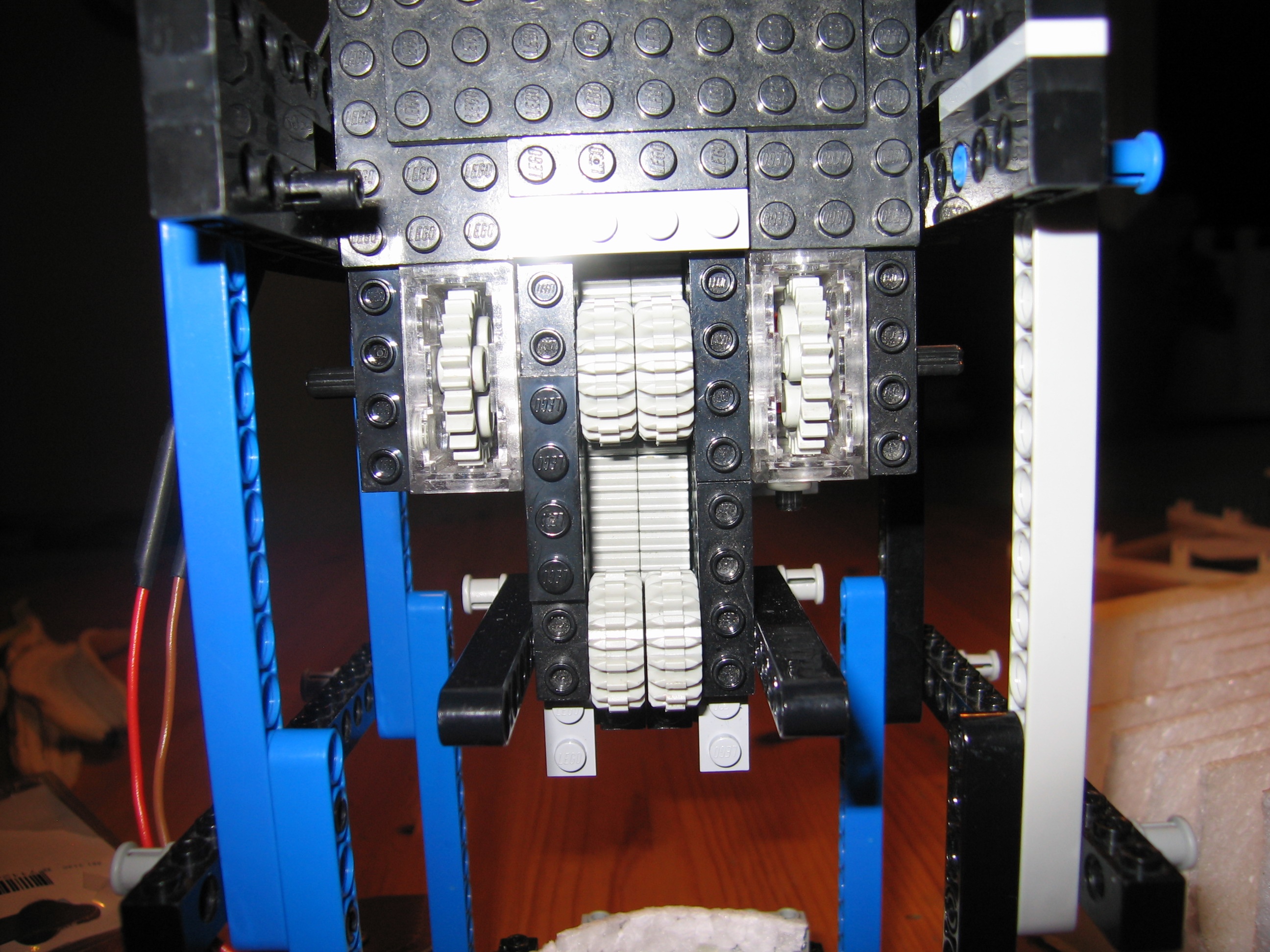

Voor een natuurkunde opdracht moeten we "iets" maken om te berekenen/te meten hoeveel kracht je nodig hebt om een rechtopstaand ei te breken.
Simpel zullen jullie zeggen, gewoon een soort standaard maken waar het ei op kan en dan gewichtjes op zetten. Maar je bent een tweaker ofniet 8) dus ik heb een andere aanpak gekozen. :D
Mijn idee:
Ik heb met lego 8) een linaire actuator gebouwt, dus 2 motoren, wormwielen etc.
Om het verhaal even wat duidelijker te maken hier wat foto's van "The egg crusher 2007 8)7 "

close up van de linaire actuator..
Afbeeldingslocatie: http://tweakers.net/ext/f/3bb1036855516200c06bc0934b1fd058/full.jpg
Afbeeldingslocatie: http://tweakers.net/ext/f/3bb1036855516200c06bc0934b1fd058/thumb.jpg

Uiteindelijk moet ik dus weten/berekenen/meten hoeveel kracht de linaire actuator heeft bij een bepaald voltage. Na wat puzzelen ben ik hier op uitgekomen,
F = u*i * 0.(het rendement) / v
Maar nu zit de wormwiel er nog niet in. Het lego tandwieltje heeft 24 tanden. je dus dan uit op 1:24
Moet ik dan dus u*i * 0.(het rendement) * 24 doen ? en dat dan delen door de snelheid ?

Het ei breken is het probleem niet hoor :) op 3a4 volt is het naar een paar seconden al gebeurd hoor (dus gewoon rechtop, niet liggend)
Hier gaat het me meer om..
Je kan de formule ook anders maken..
F = u*i 0.(het rendement) / S
Maar de vraag is, welke waarde moet ik voor S hebben ?
Edit,
Oke ik kan een Ei breken op 5V. Met een kracht van 41,2N
Maarja als ik een stukje depron onder mijn pers leg, dan wordt de opp natuurlijk groter en de kracht beter verdeelt. Dan kan ik hem niet breken. Dus als ik druk met 1cm2 dan gaat het perfect. Maarja de opdracht was " Breken/meet hoeveel kracht je nodig hebt om een ei te breken"
Een ei kan ik breken, en ik kan nu ook berekenen hoeveel kracht het kost. Als de opdracht was bereken/meet hoeveel kracht een ei maximaal kan hebben, dan was het natuurlijk een ander verhaal. ;)
[ Voor 34% gewijzigd door Bladeslayer op 15-03-2007 22:55 ]

Mm, voorzover dat nog uitmaakt (je moest het vrijdag laten zien?), Je kunt het probleem beter als een statische situatie beschouwen. Ik neem tenminste aan dat je crusher in eerste instantie tegen wordt gehouden door je ei, en er dus niet dwars doorheen ramt.
Op dat moment is het toerental van de motor dus +/- 0, en levert hij tengevolge van het voltage en dus de stroom die erdoorheen loopt een bepaald koppel. Dat koppel reken je van motor-->ei via je tanwieloverbrenging van 1:24, vervolens reken/meet je nog effe uit op welke afstand de werklijn van de kracht op het ei zich bevindt van de uitgaande as, et voila je hebt de kracht.
Daarvoor moet je dus wel de relatie tussen voltage/stroomsterkte/koppel hebben als de motor niet draait, maar die is natuurlijk makkelijk te meten.
Het wordt natuurlijk lastiger wanneer de motor wel degelijk nog een significant toerental maakt, dan zul je wat beter moeten kijken naar de mogelijkheden.
