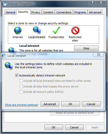

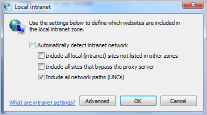

Deze twee dus:
Afbeeldingslocatie: http://tweakers.net/ext/f/351vd1z00pGliwNKp1bjYhxL/full.png
Afbeeldingslocatie: http://tweakers.net/ext/f/22yAqwDPcJHdBNI8OnLELniq/full.png

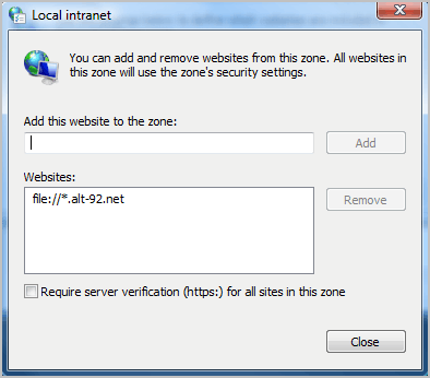

Vervolgens kun je bij Advanced je netwerknamen of bijvoorbeeld domain opgeven:
Afbeeldingslocatie: http://tweakers.net/ext/f/WTHlZIbOjm0TXS5S0KWmvqcV/full.png
ik heb een 864 GB floppydrive! - certified prutser - the social skills of a thermonuclear device

Alt-92, het zou genoeg moeten zijn om die andere twee vinkjes ook aan te zetten. Dus auto detect uit, andere aan. Dat heb ik iig bij XP nodig. Vista weet ik niet, want ik heb geen Vista. En het gaat om XP ;) (wel zelfde opties).
