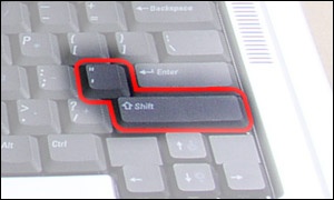

Mijn broertje heeft het voor elkaar gekregen om twee toetsen los te krijgen op zijn Dell Inspiron 6000 laptop. Het gaat hierbij om de volgende twee toetsen:
Afbeeldingslocatie: http://tweakers.net/ext/f/8aa39af12951d5ea22d40ab8a9069c13/full.jpg
De [SHIFT]-toets en de [,"]-toets
Dit incident gebeurde nadat broerlief zijn vinger nogal ruw over het toetsenbord zat te strijken.

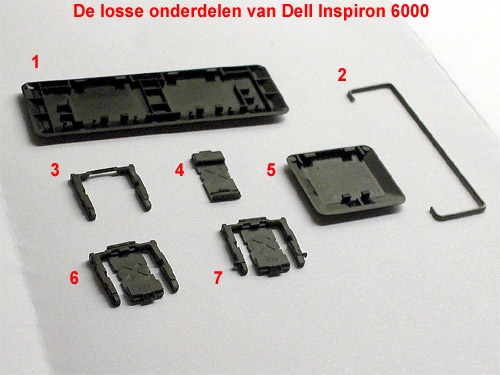

Heb wat foto's gemaakt van hoe de situatie nu is:
De onderdelen, voor het gemak maar ff genummerd:
Afbeeldingslocatie: http://tweakers.net/ext/f/820fb034d99e7d15f34fc69b0ee93f09/full.jpg

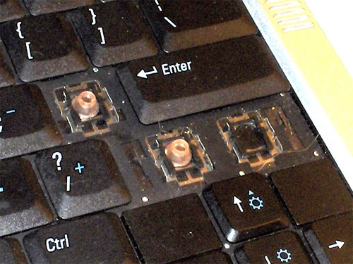

Het "lege" gat op het toetsenbord, waar nog een paar onderdelen op vastzitten:
Afbeeldingslocatie: http://tweakers.net/ext/f/f259af4e16f242cfe271b0b9f1a1fbc0/full.jpg
Na wat puzzelen enzo ben er wel achtergekomen hoe het systeempje ongeveer in elkaar steekt. Onderdel 3 + 4 + 5 en het zwarte vierkantje dat om het rubbertje (zie foto 2) moet op een of andere manier gekruist in elkaar geklikt worden.
Ik heb al zitten proberen om het in elkaar te zetten, maar ik krijg dit monnikenklusje maar niet voor elkaar. Mijn vingers zijn hier te dik voor.
Maargoed, nu mijn vraag: Hoe krijg ik die toetsen weer terug erop??
Zijn daar bepaalde trucjes voor of bepaald soort gereedschap ofzo??
Of anders: hoe gaat de doorsnee computerwinkel om met dit soort problemen??

4 aan 3 en dan in 5 en dan denk ik van onder naar boven erop schuiven. 2 moet aan 1 dan 6 en 7 erbij en ook erop zetten.
  • Jiriki
  • Laatst online: 12-10 08:32
Weet je zeker dat de bevestiging van 2 aan 1 niet gebroken is? Dat is nl. meestal het probleem.
In dat geval, Dell bellen en toetsenbord laten vervangen, anders vliegen de toetsen er steeds weer af.

IK heb 2 + 1 aan elkaar bevestigd, dat zit gewoon wel goed vast.

Kan je niet een andere voorzichtig demonteren om te kijken hoe het in elkaar zit? :)

De uiteinden van 2 moeten volgens mij in de gleufjes naast de shifttoets, maar hoe 3/4, 6, 7 daar dan weer tussenpassen kan ik niet zo van een foto afleiden :)
