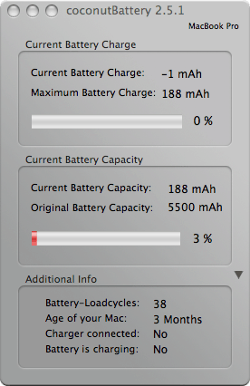

OK, dit heb ik nu dus ook, maar dan met een Macbook Pro. Accu is al meerdere malen opnieuw gecalibreerd. SMC-reset heb ik ook geprobeerd, maakt niets uit.
Afbeeldingslocatie: http://tweakers.net/ext/f/529e7efbf47d89c021d02717fc1fbc4e/full.png
Wat is bij jou uiteindelijk gedaan? Accu vervangen?
[ Voor 19% gewijzigd door Daniel op 13-03-2007 22:12 ]

Daniel schreef op dinsdag 13 maart 2007 @ 22:07:
Hij is drie maanden oud, dus dat wordt vervangen, zonder enig probleem. Effe bij een authorized dealer binnenlopen. Die kunnen in ieder geval even testen met een andere accu en uitsluiten of het de accu of elektronica in je laptop is. Of ze een accu op voorraad hebben of moeten bestellen kan ik natuurlijk niet voorspellen. Als ze 'm voor je bestellen moet je er wel snel langs als 'ie binnen is. Ze moeten een vervangen onderdeel binnen een paar dagen terugsturen, anders betalen ze er de volle mep voor.
I don't like facts. They have a liberal bias.
Ik vind vooral je volledige laadcapaciteit van 673mAh erg laag, bij mij is dat 4798mAh. Laat je je notebook constant op spanning staan terwijl de accu vol is? Dan slijt ' ie namelijk veel sneller maar dit is toch absoluut niet in orde voor een nog zo jonge MacBook.
