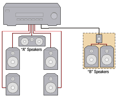

Misschien is een receiver met meerdere speakergroepen (hoe noem je dat?) een optie? Dan heb je bijvoorbeeld twee sets fronts en dus vier frontspeakers. Multi room maar dan in een enkele room ;)
Edit: zoals hierboven ook al gezegd wordt dus. A en B-speakers: http://www.crutchfieldadv...ltiroom_power.html?page=2
En dan krijg je bijvoorbeeld zoiets, waarbij het surroundgebeuren natuurlijk optioneel is (dat kan ook gewoon stereo zijn):
Afbeeldingslocatie: http://tweakers.net/ext/f/3b52f363b65be107e2a622269178829e/full.gif
[ Voor 49% gewijzigd door Reinier op 19-01-2007 15:48 ]
