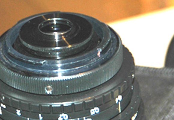

Ik ben van plan een Peleng 8mm lens over te kopen, en heb zelf een Nikon D50.
Aangezien de Peleng een M42 mount heeft, moet er een adaptertje tussen.. Nu schijnen er 2 versies te bestaan van deze adapter:
- 1 "goede": waarbij de spiegel het achterste element niet raakt
- 1 "slechte": waarbij de spiegel het achterste element wél raakt
Op internet zijn er foto's te vinden van die adapters, maar omdat het niet altijd een gelijkende situatie is (ander model met andere spiegel bv), of er gewoon geen duidelijke uitleg bij staat wil ik er niet teveel op vertrouwen.
Ik weet dat er hier ook enkele zijn met deze combinatie (Peleng & Nikon DSLR) en het zou handig zijn als zij foto's kunnen posten van hun adapter, zodat de verkoper deze kan vergelijken met de Nikon adapter die hij heeft :). Dan weet ik of hij de spiegel zal raken, en of ik dus een andere adapter moet zoeken of niet.
Thx! :)

Inderdaad, al zit er standaard wel een Peleng --> M42-adapter bij. Die kun je vervangen door een Nikon/Canon/etc-adapter, óf er een M42 --> Nikon/Canon/etc-adapter achter zetten.
Snel een foto'tje gemaakt:
Dit is een mount die niet tegen de spiegel aan klapt.
Afbeeldingslocatie: http://img344.imageshack.us/img344/5571/pelengnikonap0.jpg

Verwijderd schreef op zondag 17 december 2006 @ 18:14:
Dankjewel, was precies wat nodig was :).

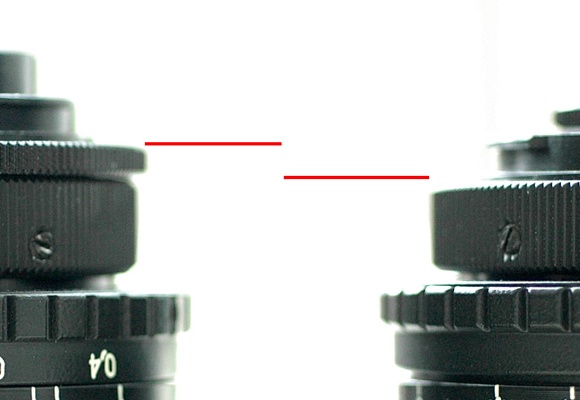

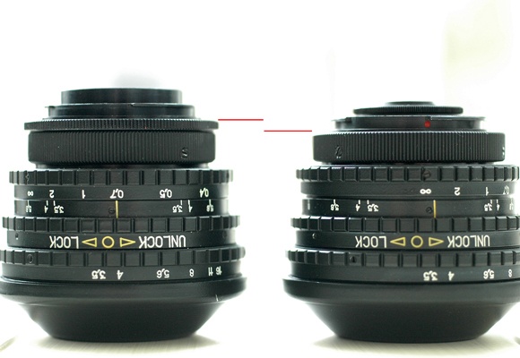

Er zijn dus (minstens) 2 verschillende Nikonmounts voor de Peleng, het verschil is de hoogte en een extra adapterring (M42/L) mét versterkende lens.
Zelf heb ik de versie met de M42/L adapterring+lens, maar deze geeft duidelijk wazigere foto's geeft vooral naarmate de afstand toeneemt, macro-style foto's zijn uberscherp. Een kennis van me heeft de versie waarvan de Nikonmount uit één stuk is en dat objectief geeft beduidend scherpere foto's.
Speurwerk op diverse sites geven mij de indruk dat de lens in de M42/L het verschil in totale lengte van de Peleng moet corrigeren, maar klopt dit wel? In de praktijk lijkt het er niet op. Het probleem zit niet in de Peleng zelf want met de mount uit één stuk op mijn Peleng krijg ik wel scherpe resultaten.
Nu vraag ik me af of het versterkende lensje in de M42/L wel goed genoeg is of dat ik eens moet proberen om het er uit te prutsen. Het is wel breekgevoelig gemonteerd dus daar ben ik terughoudend mee :o
Wie heeft ook dezelfde Peleng met M42/L? Zit daar ook een versterkende lens in? Hoe zijn de resultaten?
En belangrijkste punt: wat kan ik doen om mijn Peleng ook maximaal scherp te krijgen? Op Rugfit.com word ik niet veel wijzer, maar ik zal ze nog wel met een mailtje verwennen.
Om e.e.a. wat duidelijker te maken:
Rechts Nikonmount uit één stuk en links met extra M42/L adapterring, het verschil in hoogte is duidelijk.

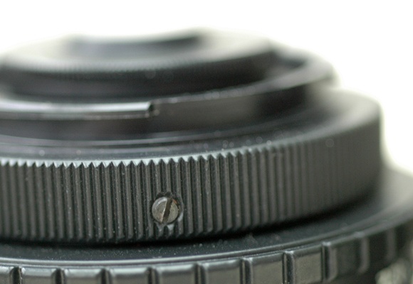

De Nikonmount uit één stuk, zo te zien dezelfde als die van Dabombe^^^
Afbeeldingslocatie: http://tweakers.net/ext/f/eea5782e4f18683075ed79fd7fcc40de/full.jpg
Nikonmount uit één stuk van Dabombe iets duidelijker gemaakt.
Afbeeldingslocatie: http://tweakers.net/ext/f/ad0630f37fbb796c9067f752dcec5637/full.jpg

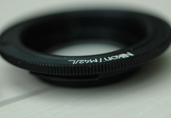

De bewuste Nikon/M42/L adapterring, niet te zien is dat er een versterkende lens in zit
Afbeeldingslocatie: http://tweakers.net/ext/f/6b333ada4df5448acb5771b2bf00840f/full.jpg

Op pauck.de staat het onderstaande, 'toeval' wilt dat ik het filterelement niet heb, zou dat de oplossing zijn? Toch eens dat elementje van de andere pelengert lenen en kijken wat dat oplevert.
Contrary to some suggestions, removing the rear element is no solution to this problem. The rear element not only acts as a simple filter, but is an integral part of the optical design. Removing it will prevent you from focusing at infinity. Maybe this will also degrade optical performance.

Mss ben ik niet duidelijk genoeg, in de linker (de mijne dus) zit wel een extra lens-element (onderste foto M/42/L) en in de rechter (de kortste) juist niet, in de rechter zit alleen een vlak filterelement.
Het vreemde is dat er mogelijk (moet ik nog gaan uitproberen) wel scherp gesteld kan worden als in in de mijne een tweede (vlakke) tussenlens bijschroef. Die tweede lens word normaliter meegeleverd als filter in twee kleuren en één transparante.

Ik zie 2 identieke lenzen, beide met een Nikon mount, maar de linker lens staat verder van je sensor af dan de rechter. Als dan die rechter prima scherpstelt op oneindig, is 't toch logisch dat die linker extra glas nodig heeft om te focussen?
  • botoo
  • Laatst online: 23:47
botoo
💀 too old to die young
Verwijderd schreef op zaterdag 06 januari 2007 @ 23:48:
. . . de linker lens staat verder van je sensor af dan de rechter. Als dan die rechter prima scherpstelt op oneindig, is 't toch logisch dat die linker extra glas nodig heeft om te focussen?
Volgens mij praten we langs elkaar heen Afterlife :o , het is zoals je hierboven schrijft :) Het probleem is dat ik de linker dus niet voldoende scherp gefocussed krijg, en de rechter wel. Het verschil is overigens behoorlijk groot, en niet ten gevolge van onjuiste handeling.
FXDLS 'S&S edition'
💀 memento mori 💀
Conclusie: dat stukje glas in die M42/L adapter is inferieur. Je kunt proberen het eruit te slopen, maar de kans dat je dan nog op meer dan een meter of 5 kunt scherpstellen is nihil.
Je maakt dan nl. een soort tussenring. Prachtig voor macro opnames, maar je lens wordt er nogal bijziend van.
Ik zou gewoon die rechter lens nemen! :)
