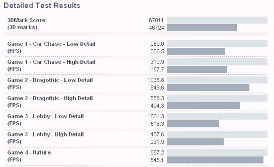

en de totale 3d mark 2001, geen idee wat zo'n kaart normaal haalt maar hier is alleen de core opgeklokt.
http://service.futuremark.com/compare?2k1=9106582
Afbeeldingslocatie: http://82.173.172.10/Rol-Co/totaal2001kl.jpg
Geen enkele verschijnselen gehad van coldbug of wat dan ook , dus hij zal het wel niet hebben *O*

Nature is echt gpu test, cpu doet niets (zolang je single kaart gebruikt..) Vergelijk maar eens, X1950XTX met Conroe op 4450mhz vs X1800XT met Opteron 146 op 3500mhz:
Afbeeldingslocatie: http://img.photobucket.com/albums/v292/Viss1/01comp1.jpg
Ik heb dit voorbeeld al eerder gezien, maar wat bewijst dit nou? zowel de cpu als de gpu zijn anders, met dit voorbeeld kan het toch nog steeds aan allebei liggen?
  • Viss
  • Laatst online: 23-11 07:31
Je hebt gelijk misschien niet het meest ideale voorbeeld maar helaas heb ik de X1800 niet meer. Met exact dezelfde kaart zouden de scores in nature elkaar niet ontlopen a.g.v cpu, in de overige tests daarentegen..
