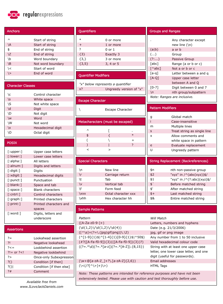

Kijk eens naar \r, \n, \t & \s in regexps :)

Zie ook deze cheatsheet.
