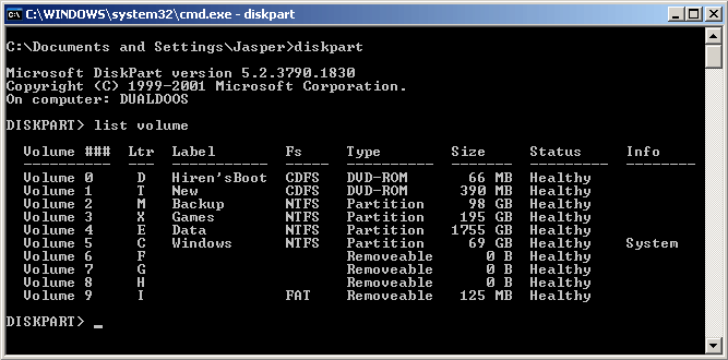

De ruimte die daarbij vrij gekomen is, wordt niet automatisch aan de bestaande partities toegevoegd. Dus ik naar disk management, en zie ik het volgende:
Afbeeldingslocatie: http://tweakers.net/ext/f/41940132cfb80fa439d5fb92f2795026/thumb.png
Gek, denk ik bij mezelf. Twee keer 'Unallocated space'. Hoort dat niet aan elkaar te zitten?
Ik heb met diskpart.exe de vrijgekomen ruimte toegevoegd aan de E:\ partitie. Nu krijg ik het volgende:
Afbeeldingslocatie: http://tweakers.net/ext/f/371af75f633a903158694def2e2871ec/thumb.png
Je ziet het, ik kan niets met die laatste 559,49 GB beginnen. :|

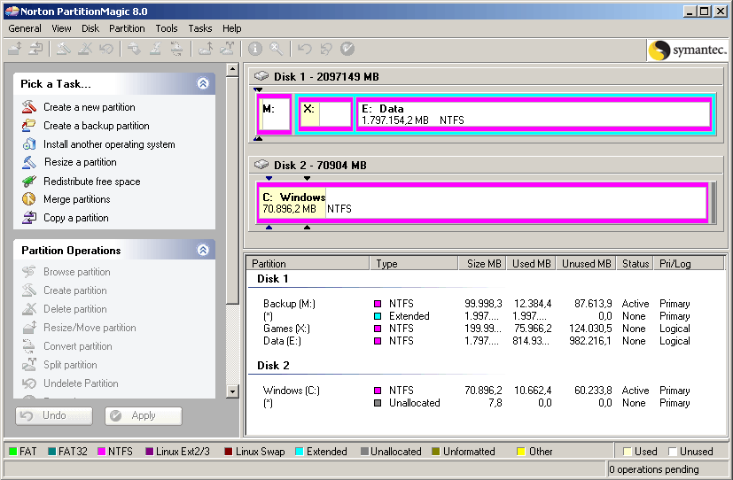

Partition Magic 8.05 en Diskpart zijn beiden blind:
Afbeeldingslocatie: http://tweakers.net/ext/f/7a20d40da42a0b3db86c86c2ed071eb1/thumb.pngAfbeeldingslocatie: http://tweakers.net/ext/f/5ac981f54e5f3934dc62ba0490d102f6/thumb.png
Weet iemand een oplossing of iets wat ik kan proberen?

Welke controller gebruik je?
Hm, de 2320 zou wel 2TB+ moeten ondersteunen met z'n 64-bits LBA....
Ik zie hier een 2TB limiet waar je tegenaan loopt, daar hebben verschillende controllers 'last' van.
Vrij weinig aan te doen verder vrees ik, tenzij je controller het ondersteunt om meerdere volumes op een array aan te maken.
[ Voor 12% gewijzigd door Fauna op 03-12-2006 12:38 ]

Die limiet van 2 TB hoort bij MBR, stap over op GPT en je zou er vanaf moeten zijn.

Ik moet dus 880GB backuppen en het volume converteren naar GPT...
Leuk! :/
Bedankt voor de tips/antwoorden, dat wel. :)
