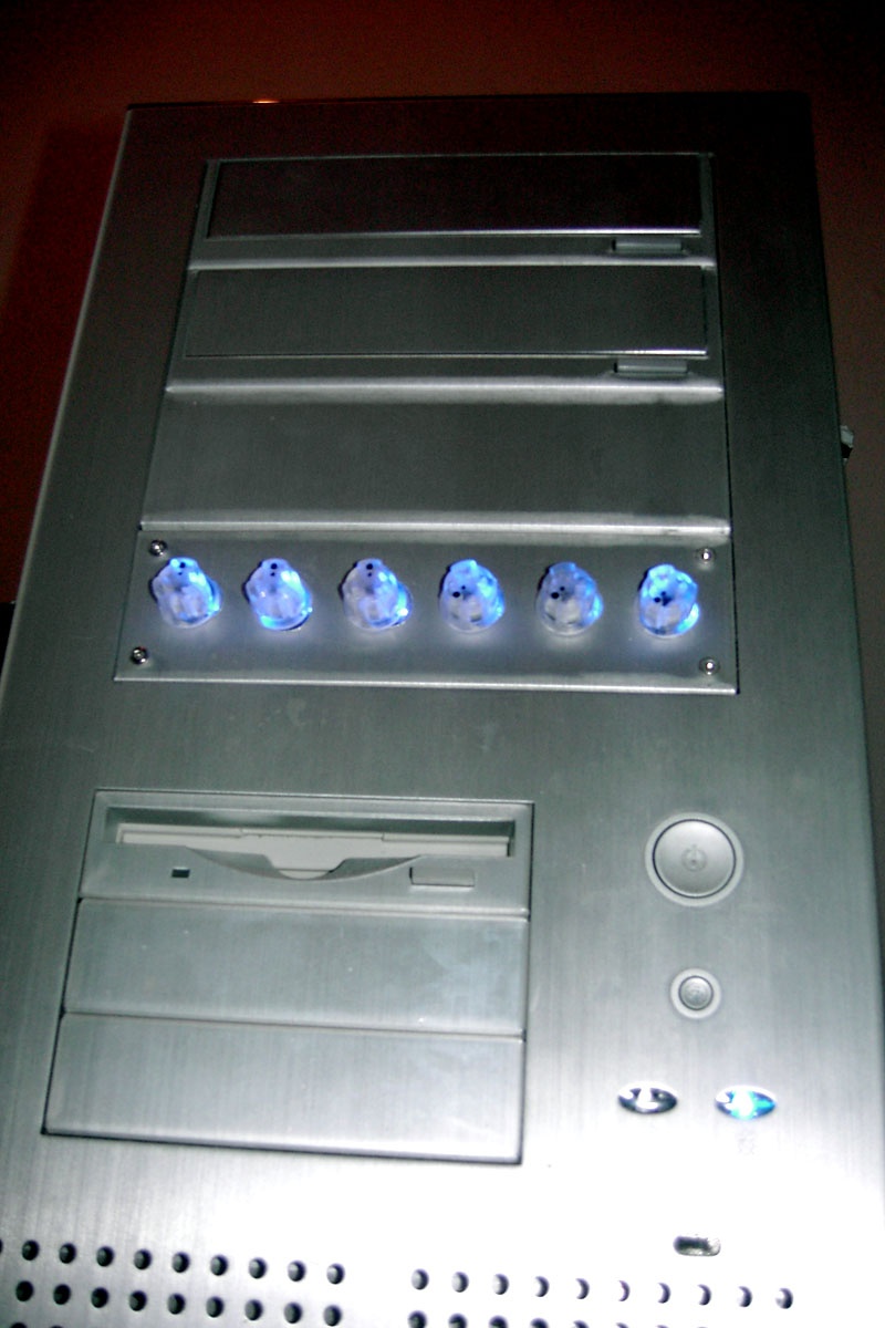

  • Haan
  • Laatst online: 11-10 17:01
Haan
dotnetter
Heb dat hier inderdaad ook precies zo gedaan met mijn Lian-Li kast :)
Afbeeldingslocatie: http://tweakers.net/ext/f/5b7864d5e8b08cc114f77416f4039aab/thumb.jpg
