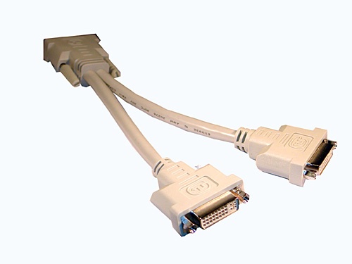

En er bestaan ook DVI splitters, maar dan moeten je LCD en je nieuwe plasma wel dezelfde resolutie ondersteunen (of je zet (waarschijnlijk) je pc op de resolutie van je plasma zodra je een film ofzo gaat kijken).
Afbeeldingslocatie: http://tweakers.net/ext/f/6a3517471ba400317b57e5692484d666/full.jpg
Geen idee of die dingen generiek zijn trouwens :?
