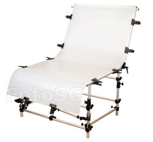

als je dit soort dingen wilt doen (dus wel goed belicht, maar geen schaduwen) dan moet je misschien toch eens aan een semitransparante ondergrond gaan denken. Vervolgens neem je dan 2 lampen: 1 om het object te belichten en 1 om achter de semitransparante ondergrond te zetten.
Als je het geld er voor over hebt kun je zoiets kopen:
Afbeeldingslocatie: http://tweakers.net/ext/f/8fd4332270a031efce5cd1d634b91054/full.jpg
de achtergrond is van een halftransparant materiaal en je kunt dus een lamp achter het voorwerp zetten. Hierdoor komt het als het ware los van de achtergrond en heb je geen last van schaduwen.
Dit soort resultaten krijg je ermee.
Afbeeldingslocatie: http://home.hetnet.nl/~cube/DPZ/ministudio/oakley.jpg
wellicht is het ook mogelijk zelf zoiets te maken

Zo'n repro-tafel is echt wel the bomb. Heb er gisteren ook even mee bezig geweest; vanavond zal ik eens zien of ik een paar resultaten kan posten. :P
