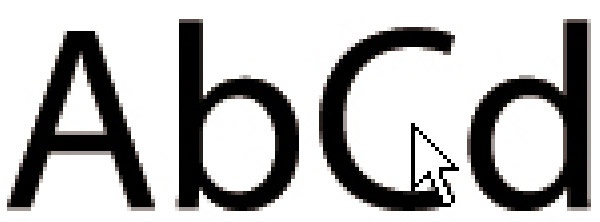

  • Kogando
  • Laatst online: 31-07-2025
Kogando
Humordenaar
Zerora schreef op dinsdag 14 november 2006 @ 20:13:
Kan je misschien een screenshot nemen van hoe het eruit ziet in photoshop, want ik ben wel nieuwsgierig wat het nu kan zijn.
Afbeeldingslocatie: http://home.casema.nl/akjhonkoop/korrels.jpg
Citeerde hij de halve wereldbevolking..
  • Zerora
  • Laatst online: 17:32
Zerora
Ik Henk 'm!
Als ik zo zie dan lijkt er gewoon iets mis met de font antialiasing in photoshop.
Afbeeldingslocatie: http://tweakers.net/ext/f/38eb8449beaa59018357d9be1bb48eb9/full.jpg
IK zit al ff te kijken in de prefs van photoshop of iets kan vinden over fonts, maar ik helaas niks vinden wat hier op zou kunnen duiden (PS 7.0 hier)

  • Ill-behaviour
  • Laatst online: 24-03-2025
Ha, Ook ik ben hier eindelijk terug. Eens met de vorige posts. Doe zelf dit soort dingen ook altijd in indesign of illustrator. (vector-based) Had eigenlijk achteraf ook meer van Photoshop verwacht. ;)

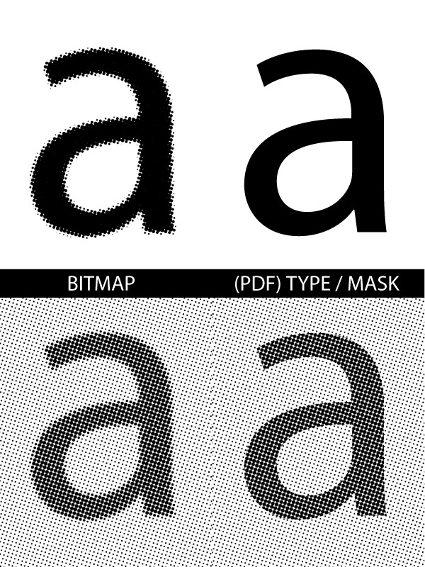

  • benoni
OzBoz schreef op woensdag 15 november 2006 @ 19:07:
Wanneer je strakke tekst wilt moet je niet met een bitmap-based programma gaan werken. En als dat dan het enige is wat je tot je beschikking hebt en je wil strakke letters in drukwerk dan is het zinniger om 1200dpi te gebruiken ipv die 300. Die 300 is voor afbeeldingen prima, maar niet voor super strak gedrukte letters.
Voor een autotypisch raster van tot 80 l/cm heeft het geen zin om een bitmap aan te leveren met een hogere resolutie dan 400 dpi. Door de RIP wordt per rasterpunt de zwarting geïnterpoleerd, en daarom zullen op de randen van de letters altijd rasterpunten van tussenliggende percentages zichtbaar worden, en dat effect wordt niet minder als je 1200 dpi aanlevert. De resolutie verhogen heeft alleen zin als de RIP ook een veel fijner raster gaat maken (bv. een kristalraster).
Toch kun je - in principe - met Photoshop een bestand voorbereiden waarmee moderne RIPs een strak gestoken letter kunnen produceren. Dit doe je door de tekstlagen als tekst of lijnenvorm mee te exporteren in het PDF bestand. Om je exportbestand klein te houden kun je je 'gewone' lagen wel combineren tot een enkele afbeelding als het ontwerp dat toelaat, maar je tekstlagen exporteer je als tekst of als outlines (check 'Include Vector Data' en 'Use Outlines for Text'). Moderne belichters mappen de omtrek van tekst en bezier-vormen op de volledige uitvoerresolutie, en maskeren daarmee de gerasterde vulling af, dus dan krijg je scherpe randen :)
Afbeeldingslocatie: http://xen03.settembre.nl/tweaks/settbe-info-bitmap-type-mask.jpg
  • benoni
Ik heb 'm even als PDF geëxporteerd en bekeken in Illustrator. De bovenste regel had ik 'bewerkt', d.w.z. aangeklikt in Photoshop, de onderste niet. Alleen de bovenste regel werd omgezet naar lijnen (zoals ik had aangegeven bij het exporteren), de onderste regel werd een bitmap.
Het probleem zit 'm waarschijnlijk in het gebruik van bold voor een lettertype die geen bold in de familie heeft.

  • benoni
Mmm... da's waar. Mijn Photoshop gaf bij het openen aan dat de lettertypes moesten worden bijgewerkt (da's meestal als je op een ander systeem opent), en bij het PDF bewaren een waarschuwing met die suggestie over de bold lettertypes. Vandaar mijn antwoord.
Ik denk wel dat Photoshop op de één of andere manier niet de beschikking heeft over de originele vectorgegevens van het lettertype. Kun je proberen om de tekst aan te passen, bijvoorbeeld het lettertype veranderen?
Addit
Laat maar... volgens de afbeeldingen op de vorige pagina lijken de letters me aardig normaal. Photoshop laat bij het uitvergroten van het beeld (schaal boven 100%) de uitvergrote pixels zien, het gaat de tekst niet scherper optekenen dan de resolutie van het document is ingesteld. Daarom lijkt het dus minder scherp dan in Illustrator of Indesign.
[ Voor 22% gewijzigd door benoni op 15-11-2006 21:48 ]

  • benoni
Kogando schreef op woensdag 15 november 2006 @ 21:59:
Hmm, volgens mij is het ook echt minder scherp. :P Ook op 100%. :)
Maargoed, ik gebruik Indesign & Illustrator wel.
Als de lettertypes in vectorvorm beschikbaar zijn, en de letters toch een beetje tegenvallen, denk ik aan deze conclusie: De Photoshop engine maakt geen gebruik van font hinting informatie in het lettertype.
Even het plaatje lenen van Rakkerzero :>
Bij de 'd' zie je duidelijk een grijs pixelrandje lopen aan de linker- en rechterkant van de stok. Als de render engine de 'hints' zou interpreteren die in het lettertype zitten zou die de lijn naar binnen toe op een hele pixel moeten afronden zodat je een scherp zwart/wit contrast krijgt.
