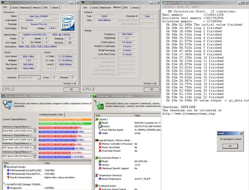

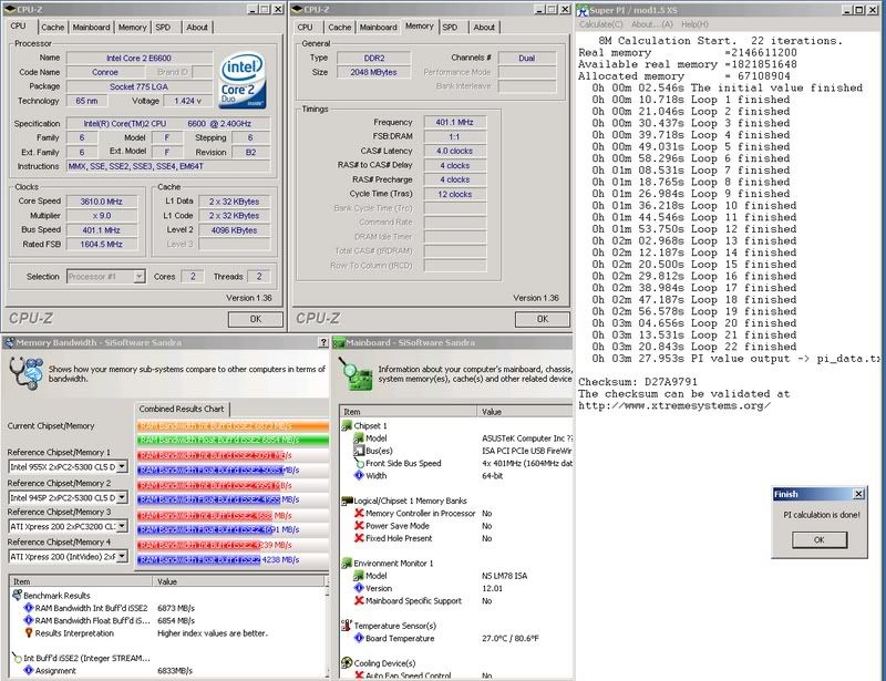

Ik heb mijn setje ook een geprobeerd te overclocken.
Asus P5WDG2-WS PRO
Intel E6600 + Zalman 9500
2 x 1 GB Corsair PC6400CL4
Ik heb de voltage van de processor opgeschroeft naar 1.2875.
Helaas wil de proessor niet sneller en is geclocked op 3.2Ghz.
Ook al gooi ik er 1.4 volt op, harder gaat die niet.
Het geheugen appart gestest met divider 4:5 en leverde bij een van de tests 437.5Mhz CL4 op 2.05V.
Zonder te crashen.
En hierbij horen een aantal pics :
Afbeeldingslocatie: http://img75.imageshack.us/img75/6305/intele66003200mhziw9.jpg
Afbeeldingslocatie: http://img123.imageshack.us/img123/4149/memmorynw7.jpg

Janssen schreef op woensdag 22 november 2006 @ 12:21:
Hmmz, wanneer ik 9*400 draai haal ik een hogere geheugenbandbreedte dan wanneer ik 9*433 draai! Heeft dit iets te maken met timings die automatisch aangepast worden op het mobo ofzo? In cpu-z lijkt alles hetzelfde te blijven (4-4-4-12).
Heeft te maken met de strap. Tot en met 400 in bios booten is 1066, 401 en hoger is 1300 (en dus langzamer). Voorbeeld:

Afbeeldingslocatie: http://img.photobucket.com/albums/v292/Viss1/9x399.jpg
Boot 9x401

Mooi topic hierover op XS.
Sisoft Sandra gebruikt de settings uit je bios, dus als je dit prog gebruikt voor het uitlezen van bandwidth gebruik dan geen clockgen, mem verhogen in windows heeft geen invloed op je sandra score.
[ Voor 12% gewijzigd door Viss op 22-11-2006 12:52 ]

Niet helemaal....
Je hoeft niet onder de 400 fsb te blijven, zolang je maar boot op 400 of lager. Als je vervolgens met bv clockgen hoger gaat blijf je op de snelle strap. Nadeel is wel dat je niet heel erg ver zal komen, max op mijn ongemodde bord ligt rond de 440.
Dat stukje over de default multi lijkt niet helemaal correct. Ik kan op 8x550 draaien maar ook op 6, in theorie zou dit niet moeten gaan. Ik vraag me daarom ook af of die formule correct is.
Het is niet alleen mem dat wordt beinvloedt, ook cpu/overall performance. De langzamere tijd in spi 8M kan niet enkel het gevolg zijn van minder bandbreedte, daar is het verschil te groot voor.
Op P5B deluxe veranderd de strap op 401, echter NIET als je trcd op 3 hebt staan, dan zit je al op 1300 strap. Dus:
4-4-4 : 400 of lager is 1066, 401 en hoger 1300
5-5-5 : 400 of lager is 1066, 401 en hoger 1300
x-3-x : altijd 1300 strap.

Snel even Orthos met L628B:
1.50 vcore mach 100% load:
Afbeeldingslocatie: http://img.photobucket.com/albums/v292/Viss1/41001.jpg
Wordt lekker warm ;) Dit is 1.50v idle..
Afbeeldingslocatie: http://img.photobucket.com/albums/v292/Viss1/41001-1.jpg
1.45 vcore air:
Afbeeldingslocatie: http://img.photobucket.com/albums/v292/Viss1/prime37001.jpg
[ Voor 30% gewijzigd door Viss op 24-11-2006 00:22 ]
