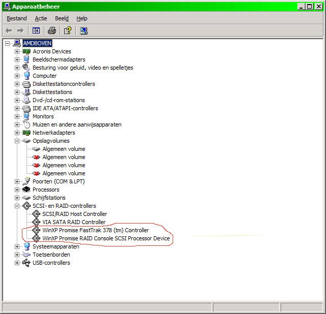

Zijn er wel de drivers geïnstalleerd voor de Fastrak?
Dit kun je zien in apparaatbeheer onder SCSI- en RAID controllers daar zou dan bijv. Promise Fastrak 378 Controller en Promise RAID console SCSI Processor Device moeten staan.

Er moeten dan beslist ook de beide drivers worden geïnstalleerd die ik eerder heb aangegeven.
Afbeeldingslocatie: http://tweakers.net/ext/f/d6570e7c46f45d3676d61500ca8e3f94/full.jpg

Ik heb dit in apparaatbeheer staan nu (klik om te vergroten):
Afbeeldingslocatie: http://i4.tinypic.com/4byj3pi.jpg
'Dit apparaat start niet' ?
Heeft iemand anders misschien een manier om dit op te lossen... ?

Ik zie in het plaatje een uitroepteken staan. Die driver is dus niet aanwezig.
Mmmm had je zelf ook gezien. Nou ja, griepje....

De Driver is wel aanwezig, maar hij 'start niet'. Ook niet met een nieuwe driver. Moet het dan een hardwareconflict zijn?
