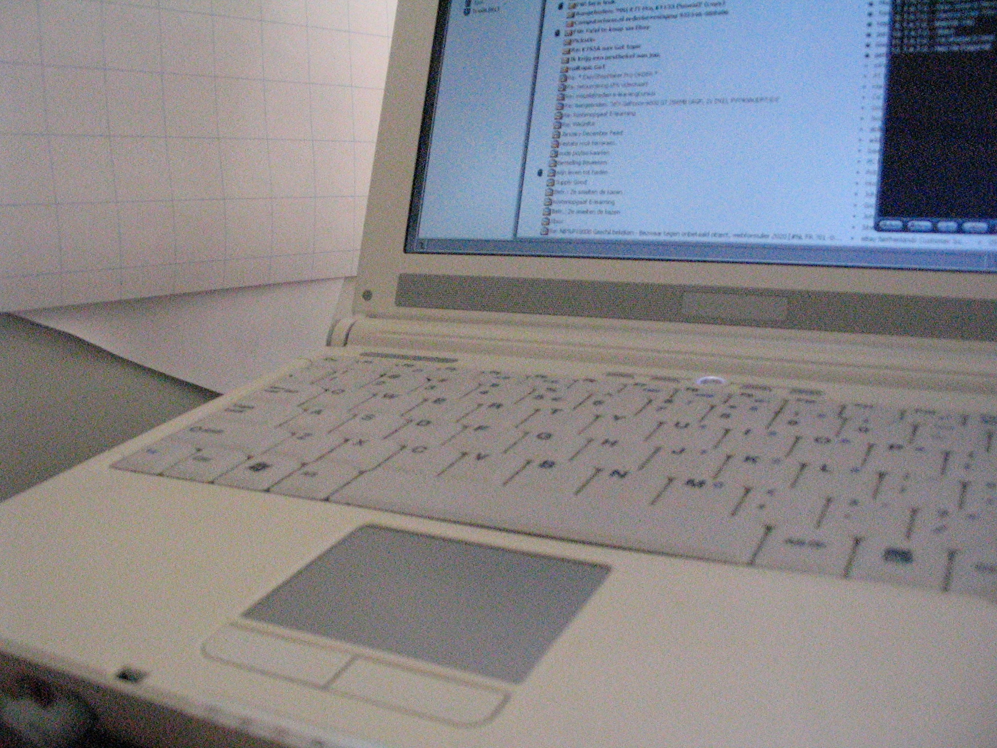

hier een foto die met op de auto-stand genomen is van mijn MSI Megabook. Dit was binnen, met voldoende licht en genomen zonder flits.
Afbeeldingslocatie: http://tweakers.net/ext/f/0202f022cfd47cf53e339ca8f7fd0fbc/thumb.jpg
let op, foto is groot
zoals te zien is deze echt heel erg slecht.

Ik heb het gevoel dat het user-error is en niet zozeer aan de hardware ligt. Een buitenfoto is echt heel anders dan binnen. Je ogen passen zich extreem goed aan aan verschillende lichtomstandigheden. Een camera is constant. Zelfs op een bewolkte dag kan je wel 1000x zoveel licht buiten hebben dan binnen. Iets wat je ogen moeiteloos aanpassen voor je, zodat voor jou het verschil zeer beperkt is.

Die eerste foto van je notebook is duidelijk gemaakt op 400 ISO, dat levert dan ook de bijbehorende ruis op. De serie die je vervolgens plaatst klopt niet helemaal doordat je wel de ISO maar niet de belichting aanpast. Je kan dit beter doen door de camera op P te zetten, dan de ISO aan te passen en de camera hier de juiste belichting bij te laten zoeken. Nu heb je een aantal niet juist belichte foto's in de serie zitten en dat vertekend het beeld.
Bedenk dat je een compact camera hebt, die nu eenmaal de beste foto's maakt op 50 ISO, dat betekent dat je al snel naar flits toe moet wil je de foto's acceptabel houden bij minder licht. Daarnaast is flits echter ook niet altijd ideaal en levert het ook weer nieuwe problemen op.
Voor een goede test: maak bij voldoende daglicht een serie foto's zoals hierboven beschreven, dus camera op P, alleen de ISO aanpassen, liefst toestel op statief en juist laten scherpstellen. Wat ook een goede optie is, is een foto van een jaar geleden zoeken die buiten is genomen, en die je nu zou kunnen reproduceren. Dus in je eigen tuin in de middag met wat grauw weer ofzo. Maak die foto opnieuw, liefst met dezelfde camera instellingen als je die nog uit de originele foto kan halen, en vergelijk ze dan.
Edit: die foto's van het moederbord zijn niet met dezelfde settings genomen. De eerste is niet geflitst, daardoor heeft de camera twee dingen gedaan: een lange sluitertijd gekozen (1/8e seconde) en de ISO tevens omhoog gekrikt naar 400. Door de lange sluitertijd is de foto onscherp doordat je de camera niet op statief had staan (onthoud dat alles langer dan 1/30e eigenlijk beter met statief kan), en door de hoge ISO is de ruis ontstaan.
De tweede foto is geflitst en daardoor kan de camera gewoon 50 ISO en een snelle sluitertijd gebruiken.
