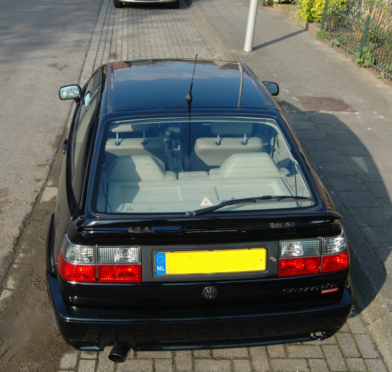

Punt is dus dat ik nergens kan vinden of het legaal is of niet. Je moet oranje en wit zien. Je moet een reflector hebben. Je remlicht moet duidelijk zijn. Lekker subjectief allemaal.
Je kan ook gecertifeerde gesmokte of rode achterlichten kopen. Je kan ze zwart laten laseren. Sommige auto's hebben het van zichzelf al.
Waar ligt de grens dus? Erg onduidelijk
Verwijderd schreef op donderdag 09 november 2006 @ 19:09:
Waarom je eigen veiligheid in het geding brengen, om er overdag stoer uit te kunnen zien? En ja je wordt zeker hiervoor bekeurd. Helemaal zwart mag nooit, een beetje tint mag wel.
Kijk, hier wil ik dus een bron van zien. "Helemaal" mag niet, "een beetje" mag wel. Jaja. En indien waar: wat is de grens?
Deze auto (met carosserie gespoten lichten) schijnt dus door de APK te komen en legaal te zijn:
http://img168.imageshack.us/img168/9080/dsc2682yk4.jpg
8)7
edit2:
zal het van het weekend ook eens aan de KLPD-ers vragen
[ Voor 31% gewijzigd door Twhomp op 09-11-2006 19:15 ]

Er zijn inderdaad plenty aftermarket setjes te krijgen, zowel legaal als illegaal. Als die meuk een "E" keurmerk heeft, zou het legaal moeten zijn, ook in NL. Geen E keurmerk is sowieso niet street-legal. Volgens mij worden die spuitbusjes niet met E keurmerk verkocht. Je kan er namelijk één laag mee aanbrengen, maar ook 4. ;)
Zelf wil ik bij mijn auto's ook nog wel eens wat met de lampjes doen (ik vind oranje lelijk staan, dus ik wil dat graag van mijn auto af) en zo heb ik bij mijn zwarte Corrado de oranje zijknippers vervangen door smoke zijknippers en de achterlichten die normaal rood/wit/oranje zijn door achterlichtunits die een balk van rood en een balk van smoke hebben. Staat net weer wat rustiger, strakker, en moderner.
Echter zijn die units wel allemaal voorzien van E keurmerk, en is de lichtopbrengst zelfs beter dan standaard. Als ik dus zelf iets doe met lampen, gebruik ik daar gekeurd spul voor en ga ik niet kloten met spuitbusjes, lasertechnieken en andersoortige gein waarmee ze de "standaard" units aanpakken.
Het punt is dat bij lichtunits die gefrabiceerd zijn met donkere of eenkleurige tinten, hier met het materiaal en de reflector enzo rekening gehouden is, net zoals af fabrieks spul. Dus dit tast je lichtopbrengst niet aan, in tegenstelling tot extra laklagen over je standaard units heen. Vaak zie je dat dit toch meerdere lagen zijn, omdat anders stomweg de andere kleuren er te hard doorheen komen.
Foto's ter verduidelijking:
Afbeeldingslocatie: http://tweakers.net/ext/f/17d0a118e60b2eebcaa6f8c45a8bd9b9/thumb.jpg
Afbeeldingslocatie: http://tweakers.net/ext/f/5afc9f2158408ab19c7ee36e2fc0a64f/thumb.jpg
[ Voor 26% gewijzigd door GaMeOvEr op 11-11-2006 11:05 ]
