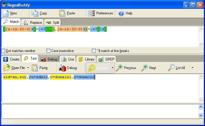

Na een beetje experimenteren in Regexbuddy, ben ik op deze regex terechtgekomen:
Java:
"([a-zA-Z0-9]+)=.+?(?=(,[a-zA-Z0-9]+)=.+?|\\z)"
Dit matcht hij:
Afbeeldingslocatie: http://tweakers.net/ext/f/b5e5c2bcbec43870bb2ebe9188c37f8f/thumb.jpg
Hij kijkt vooruit, naar of er hij dezelfde regex nog een keer kan matchen, of dat het het einde van de regel is.
