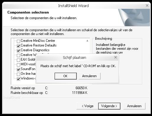

Er is een nieuwe probleem bijgekomen mbt dit verhaal. Ik heb dus de driver cd gevonden. Dus ik wil die drivers/programma's verwijderen en opnieuw installeren.
Verwijderen in setup doet ie wel, maar alle programma's staan nog wel half op mn computer. ALs ik dan Wijzigen kies in de setup (nieuwe installatie staat er niet bij omdat de helft nog steeds op mn pc staat.) dan krijg ik een melding "Plaats de schijf met label "CD-ROM" en klik op OK" en dat terwijl de installatie cd er gewoon inzit (hoe heb ik anders deze installtie kunnen openen??) :?

Vermoedelijk wil ie dan de XP CD-rom hebben.

Vreemd, de XP CD-rom heb ik nooit eerder nodig gehad voor de installatie van mn SB Live kaartje.
Helaas heb ik hier geen XP cd liggen.

  • teun-v
teun-v
Koffie? ja graag...
Als het goed is krijg je na het op ok kliken een venster waar je ook een pad op kunt geven, dit venster heeft ook een details knopje en soms ook een blaader knopje. Als het blader knopje aanwezig is staat er in het dialoog bij bestandsnaam de naam van de gezochte bestanden. Zoek deze bestanden op, 9 van de 10 keer staan de juiste bestanden al op je computer en heel er vaak in c:\windows\system32\<een bepaalde map> .Heb je alleen het details knopje klik daar dan op, daar staan het benodigde bestand ook aangegeven. vul dan het pad in waar je het bestand gevonden hebt op de plek waar je e:\ staat zonder bestands naam. Het kan zijn dat je dit moet herhalen met meerdere bestanden en garandeert niet dat het dan gaat werken.

Nou ik krijg niet meer te zien dan alleen dit:
Afbeeldingslocatie: http://tweakers.net/ext/f/fc7146c7c2f5269367e2628e53971309/full.jpg
