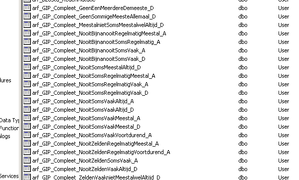

Ik kwam net nog wat leuke tabelletjes in een van onze pakketten tegen :)
Afbeeldingslocatie: http://tweakers.net/ext/f/265e012f494b4d41e6670c5966b9e55f/full.png
Check die namen _O- En ze zijn allemaal vrijwel identiek:

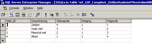

Afbeeldingslocatie: http://tweakers.net/ext/f/badcdcfe601a7fbc4b6a2ae6bc483ed3/full.png
Afbeeldingslocatie: http://tweakers.net/ext/f/927b072f2ba1398c9452c65f801c8320/full.png

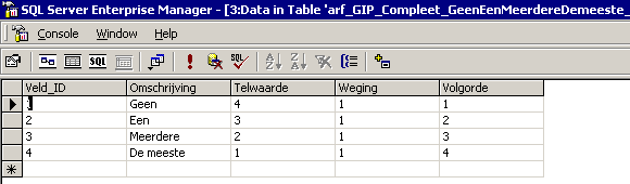

Afbeeldingslocatie: http://tweakers.net/ext/f/0f048e373e9f1272f3cc71d628dc641f/full.png
Tja, wat moet je er van zeggen :D

@Reinier: Zoiets was vorig jaar ook op TDWTF. Even naar het engels vertalen, en hij mag in de Sidebar WTF's :P

@Reinier: dit is echt briljant! Als ik mijn uiterste best zou doen om iets absurds te maken, zou het niet in de buurt komen van de absurditeit hiervan.
Kun je nog een beetje uitleggen wat hiervan eigenlijk de bedoeling is? Ben wel benieuwd welke zieke geest zoiets bedenkt.

Verwijderd schreef op vrijdag 09 februari 2007 @ 13:24:
Belangrijker: van welk bedrijf komt dit? Dan weet ik welke software ik voortaan moet mijden :P

Misschien zit er wel een gedachte achter, wie weet wilden ze het mogelijk maken om sorteermogelijkheden dynamisch in te stellen? :P
En dat is niet mogenlijk met minder tabellen omdat?? ;)

Ok, "Nooit, Bijna nooit, Regelmatig, Meestal" is wel een beetje dubbelop met: "Zelden, Vaak niet, Meestal wel, Altijd" etc.

That's not the point. Het gaat erom dat je niet aparte tabellen nodig hebt voor elke mogelijke combinatie van woorden. Simpel voorbeeld: maak gewoon 1 tabel met dezelfde kolommen als de huidige tabellen, maar inclusief een extra 'tag' (een enum of een string of whatever) die samen met de huidige PK de nieuwe PK vormt. De contents van elke losse tabel kun je vervolgens in die enkele grotere tabel plaatsen door voor elke kleine tabel een unieke tag te gebruiken.
En een [SELECT * FROM tbl_NooitZeldenVaakAltijd] wordt dan [SELECT * FROM tbl_HippeTabelNaam WHERE tag='NooitZeldenVaakAltijd']
Idd daar doelde ik op. Dan hoef je tenminste ook niet een extra tabel aan te maken als je nog een extra sorteer mogenlijkheid toe wilt voegen.
Maar ik heb vaak het idee dat mensen bang zijn om "veel" records in een tabel te stoppen en dan liever een extra tabel aanmaken.

Precies, dit kan makkelijk in een enkele tabel. En als je er al voor kiest om het in meerdere tabellen te stoppen, geef ze dan in ieder geval een normale naam. Wat als je een optie wilt toevoegen, dan zou je in feite de tabelnaam moeten uitbreiden met je nieuwe optie :/
En RobIII: het is niet netjes om te melden over welke leverancier het gaat, toch? Afbeeldingslocatie: http://gathering.tweakers.net/global/smileys/wink.gif
Jamaar, het is ook eng om honderden records in 1 tabel te hebben!
Daarnaast is het ook heerlijk overzichtelijk om aparte tabellen te hebben als "Verkoop_2006_Januari", "Verkoop_2006_Februari", dan weet je tenminst waar je de informatie moet zoeken :X
Wat betekent mijn avatar?
Weinig mis met het stoppen van veel records in 1 tabel, zolang je maar geen redundancy hebt.
