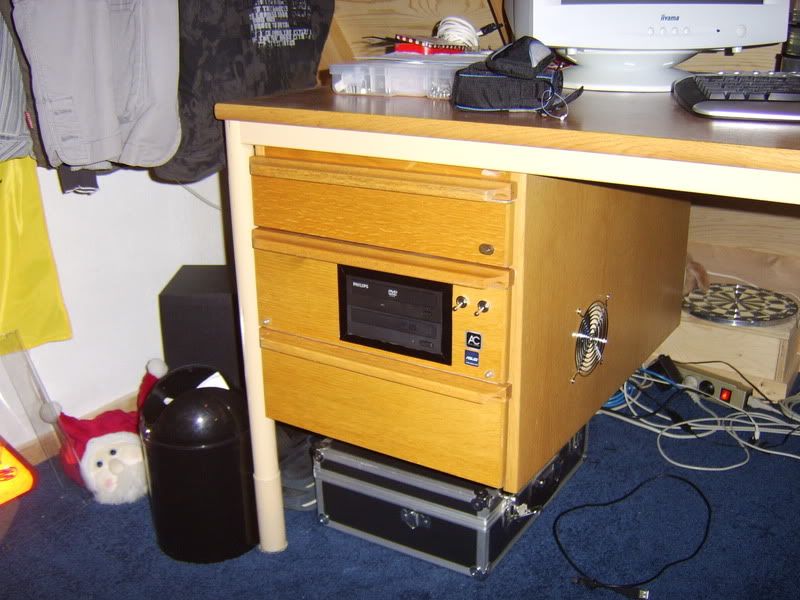

Heb wat foto's kunnen maken:

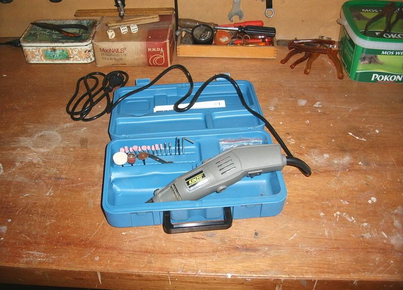

Afbeeldingslocatie: http://img.photobucket.com/albums/v733/Floydraalte/01010449.jpg
Goed gereedschap is het halve werk. B-merk dremel op de kop getikt voor 9 euries...

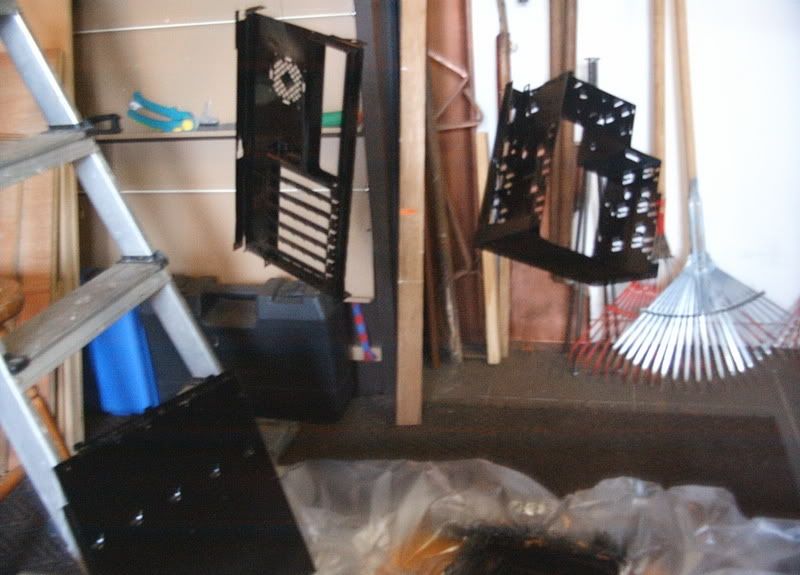

Afbeeldingslocatie: http://img.photobucket.com/albums/v733/Floydraalte/01010450.jpg

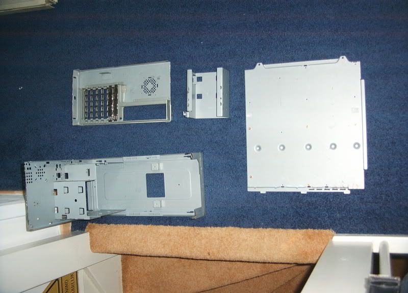

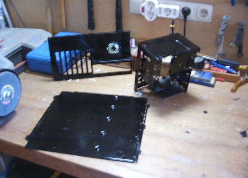

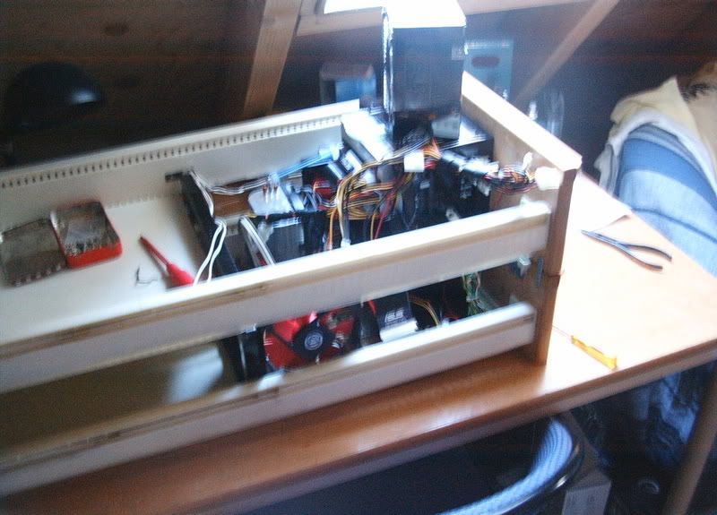

Afgetrapte kast gesloopt voor de tray en wat ander ijzer.

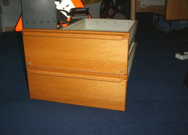

Afbeeldingslocatie: http://img.photobucket.com/albums/v733/Floydraalte/01010451.jpg

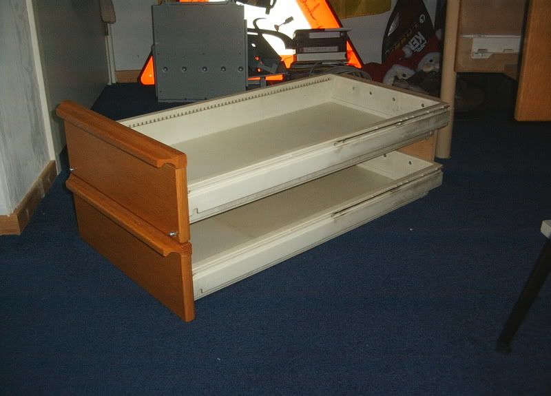

De 2 lades aan elkaar bevestigd.
Afbeeldingslocatie: http://img.photobucket.com/albums/v733/Floydraalte/01010452.jpg

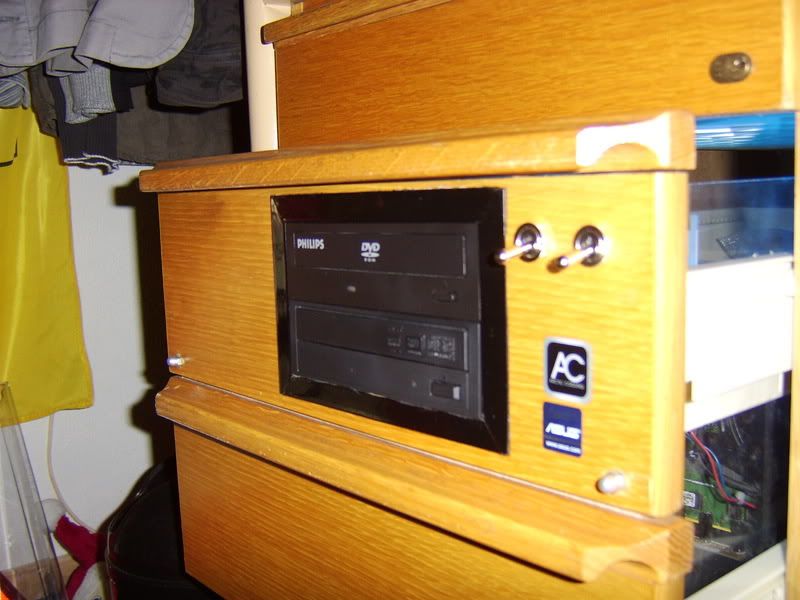

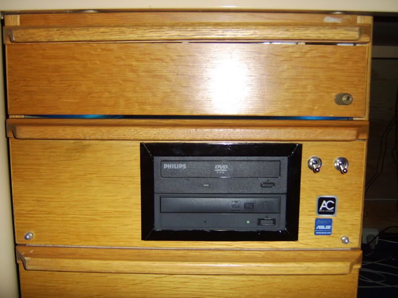

Voorkant... genoeg ruimte voor DVD writer en player in de onderste plank.

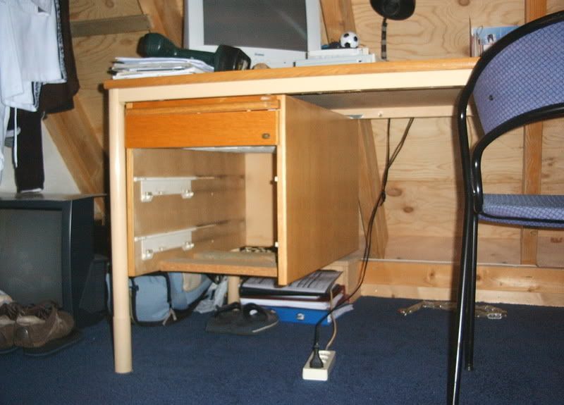

Afbeeldingslocatie: http://img.photobucket.com/albums/v733/Floydraalte/01010453.jpg

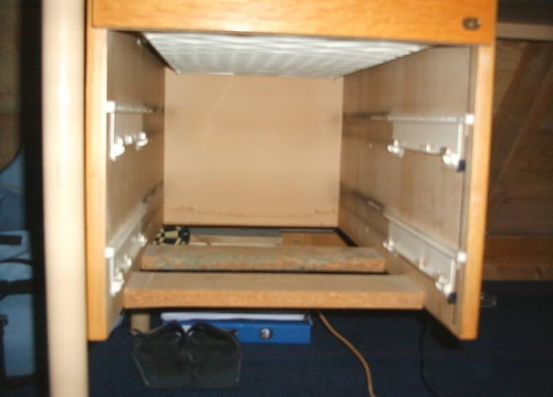

De ladekast waar het geheel in moet. Aan de zijkant wil ik straks beluchtingssleuven maken. Daar schijnt dan ook de blauwe gloed van de colds doorheen.
Afbeeldingslocatie: http://img.photobucket.com/albums/v733/Floydraalte/01010454.jpg
Closeup v/d ladekast. Acherin boor ik een rezem kleine gaatjes voor beluchting.
Moet ik trouwens om toestemming vragen om dit te posten? Het is al een project en de hardware ga ik zeer binnenkort aanschaffen...
If you can't take the heat, don't tickle the dragon.

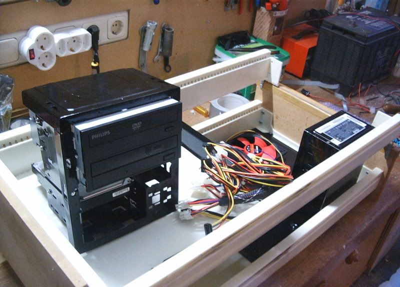

Professioneel Pierewaaier

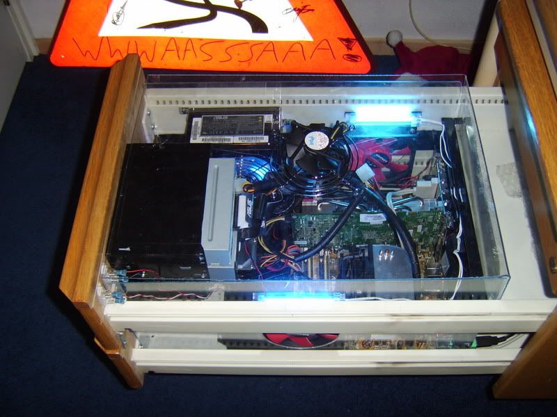

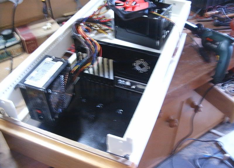

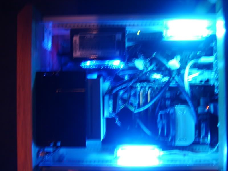

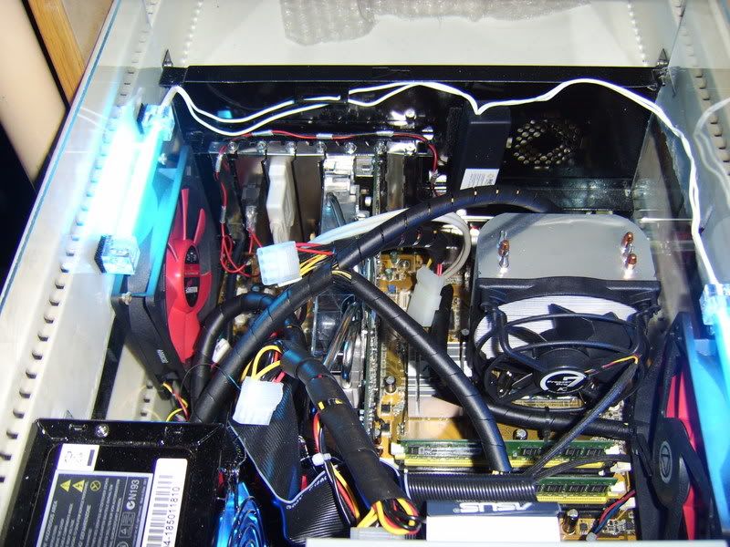

Met een beetje passen en meten heb ik de tray voor het MB gemonteerd. Het lijkt allemaal redelijk te passen. Moet nu echt de hardware onderdelen gaan bestellen want anders kan ik niet verder. Later ga ik al het metaal nog wit spuiten.
Alvast wat metaalwerk gemonteerd.
Afbeeldingslocatie: http://img.photobucket.com/albums/v733/Floydraalte/01010456.jpg
Closeup. Erg netjes ben ik nooit geweest. Functionaliteit gaat voor.

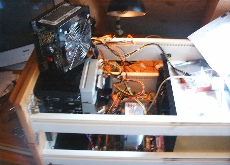

Afbeeldingslocatie: http://img.photobucket.com/albums/v733/Floydraalte/01010457.jpg

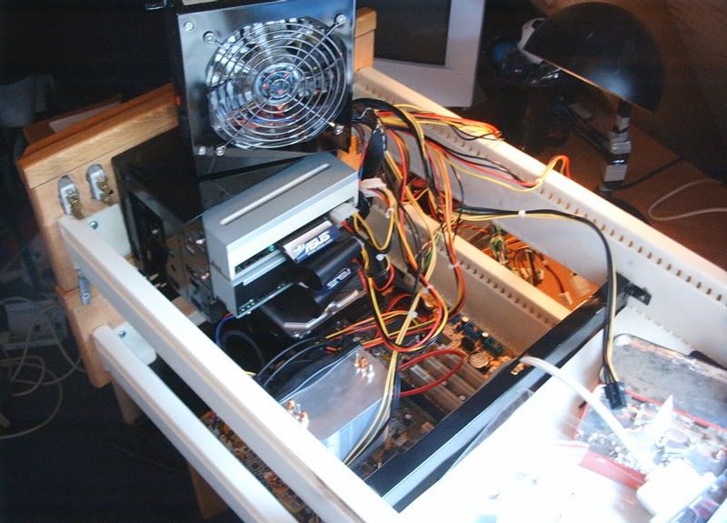

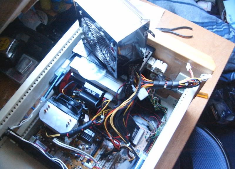

Heb zelf ook een PC in een laatje zitten:
Afbeeldingslocatie: http://www.mrit.nl/hukaco/kimage009.jpg
*klikbaar*
Temperaturen is wel iets waar je op moet letten, dus je outtakes boven/achter niet te klein maken.
Ook op letten dat als je lade in een afgesloten ruimte hangt de warmte daar ook weg kan.

Ben ondertussen druk bezig met de mod. Ik heb de hele tray al redelijk op de plek zitten. Alleen moest ik heb de driver-tray wel weer opnieuw in elkaar moeten lassen aangezien dat ding van ellende uit elkaar viel. En omdat ik niet zo'n held ben met het lasapparaat is ie helemaal zwart geblakert, ff overspuiten dus.
Onlangs heb ik een aantal hardware onderdelen ontvangen. (mb, hdd, voeding, ccfl en de dvd) zodat ik redelijk kan opschieten. Foto's komen nog.

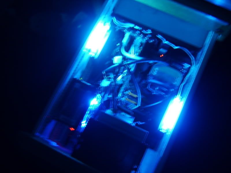

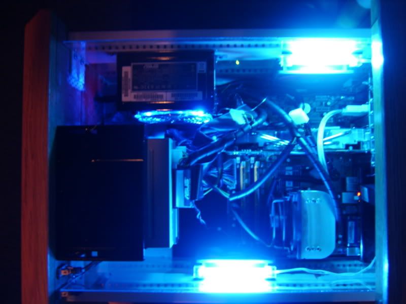

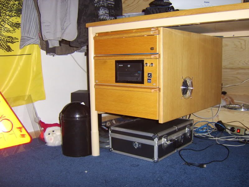

Even een update. Heb al wat onderdelen binnen dus kon ik verder.
Afbeeldingslocatie: http://img.photobucket.com/albums/v733/Floydraalte/01010458.jpg Even de metalen onderdelen zwart gespoten. Met al dat las werk werd het er ook niet mooier op...
Afbeeldingslocatie: http://img.photobucket.com/albums/v733/Floydraalte/01010461.jpg Klaar!
Afbeeldingslocatie: http://img.photobucket.com/albums/v733/Floydraalte/01010464.jpg Hier zit al het metaal werk al in de lade. Ook de voeding heb ik al gemonteerd al weet ik nog niet zeker of ik de voeding daar wel wil hebben. Dat puzzel ik later wel uit.
Afbeeldingslocatie: http://img.photobucket.com/albums/v733/Floydraalte/01010466.jpg Hier heb ik de DVD player en writer alvast in de drivertray gemonteerd. Waar nogmaal de floppy komt, zit nu de HD. Het houten frontje staat nog te drogen dus die kom er later op.
Dat was het weer. Het wachten is op de Lian Li thermometer en de GFX kaart (Geforce 7900GTO) als ik deze onderdelen deze week binnen krijg heb ik het spul dit weekend al draaiende. Morgen weer een update denk ik. (paar daagjes vrij :P)

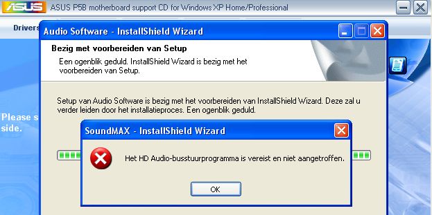

Ik ben ff de PC aan het testen en ik kom niet uit het volgende problemen:
Ik heb de PC geboot met een officiele WinXP CD. Het partitie menu gaf aan dat ik enkel een 127.000 Mb partitie aan kon maken terwijl ik over een 250gb HD beschik. Als ik een andere partitie aanmaak krijgt ie automatisch 8mb. Ik heb toen 1 partitie gemaakt van 127gb en windows XP geinstalleerd. Enig idee hoe ik die resterende Gbytes terug krijg?
Het andere probleem was dat ik het geluid niet aan de praat kreeg. Bij het instaleren van het "soundmax utility" van de instal CD van mijn MB (asus p5b) krijg ik de volgende melding:
Afbeeldingslocatie: http://img.photobucket.com/albums/v733/Floydraalte/kutzooi.jpg

Das gewoon een probleempje met maximale grootte van de HDD. WinXP (zonder servicepacks) lust max 128GB disks (windows rekent het zelf iets hoger uit ivm decimaal vs binaire rekenmethode).
Je moet even zoeken naar 48bit LBA mode inschakelen, of gewoon Servicepack 1 installeren en dan met Partitionmagic je partitie uitrekken.
Van het geluid weet ik zo gauw ook niet... Download anders eens de nieuwste drivers van de website van de fabrikant?
[ Voor 15% gewijzigd door McKaamos op 31-10-2006 23:42 ]

@McKaamos: Bedankt voor je reactie! Gaat het inschakelen van de 48 LBA mode softwarematig of moet ik iets aanpassen op het MB? Dan weet ik ongeveer waar ik het zoeken moet ;)

@FloydRaalte
http://www.48bitlba.com/enablebiglbatool.htm
klein tooltje om de 48 bit lba te activeren

@ Cypher87: Bedankt joh! Lba48bit is nu geactiveerd. Ik had ook de servicepack 2 geinstalleerd. Maar hoe nu verder? Ik heb dus 1 partitie van 127GB waarop ik XP heb geinstaleerd. Met de Seagate DiskTool kan ik alleen een extra partitie maken van de "resterende" vrije ruimte... kan iemand me uitleggen hoe ik de mijn volledige 250 GB's terug kan krijgen?

ff wat extra foto's, ik ben al iets verder en heb de PC al werkende maar die foto's moet ik nog uploaden. Hier ben ik bezig met de inbouw van alle hardware:
Afbeeldingslocatie: http://img.photobucket.com/albums/v733/Floydraalte/01010473.jpg
Afbeeldingslocatie: http://img.photobucket.com/albums/v733/Floydraalte/01010478.jpg
Afbeeldingslocatie: http://img.photobucket.com/albums/v733/Floydraalte/01010479.jpg
Afbeeldingslocatie: http://img.photobucket.com/albums/v733/Floydraalte/01010472.jpg
Alleen de geforce GTO mist hier nog, ook heb ik ondertussen wat aanpassingen gedaan. Als ik vanavond de kans krijg zal ik nog wat foto's te uploaden.
p.s. ik heb mijn geluidsprobleem opgelost. Ik moest de servicepack 2 installeren voordat ik mijn geluidsdrivers kon installeren. Het probleem met de HD heb ik nogsteed. Ik kan zo niet aan partitoin magic komen.... nog op te lossen dus.

Ik heb dan eindelijk wat foto's kunnen maken. De lade is bijna af. De PC loopt als een trein! Ik moet nog wel wat aan de afwerking doen. Zo vindt ik het plexiglas niet zo mooi. Een rubberen U-profiel zou de boel mooi afwerken. Ook moet ik nog de laatste fan aan het draaien krijgen en wil ik nog wat extra leds inbouwen. Bedenk wel dat dit mijn eerste mod is, ik ben er niet erg goed in, vooral de afwerking laat te wensen over :P En die stickers zal ik er wel afhalen.
Zie hieronder de foto's!
Afbeeldingslocatie: http://img.photobucket.com/albums/v733/Floydraalte/STA70920.jpg
Afbeeldingslocatie: http://img.photobucket.com/albums/v733/Floydraalte/STA70921.jpg
Afbeeldingslocatie: http://img.photobucket.com/albums/v733/Floydraalte/STA70929.jpg
Afbeeldingslocatie: http://img.photobucket.com/albums/v733/Floydraalte/STA70926.jpg
Afbeeldingslocatie: http://img.photobucket.com/albums/v733/Floydraalte/STA70935.jpg
[url=ttp://img.photobucket.com/albums/v733/Floydraalte/STA70936.jpg][img]ttp://img.photobucket.com/albums/v733/Floydraalte/STA70936.jpg[/img][/url]
Afbeeldingslocatie: http://img.photobucket.com/albums/v733/Floydraalte/STA70927.jpg
Afbeeldingslocatie: http://img.photobucket.com/albums/v733/Floydraalte/STA70928.jpg
Afbeeldingslocatie: http://img.photobucket.com/albums/v733/Floydraalte/STA70932.jpg
Afbeeldingslocatie: http://img.photobucket.com/albums/v733/Floydraalte/STA70934.jpg
Afbeeldingslocatie: http://img.photobucket.com/albums/v733/Floydraalte/STA70923.jpg
Afbeeldingslocatie: http://img.photobucket.com/albums/v733/Floydraalte/STA70924.jpg
Afbeeldingslocatie: http://img.photobucket.com/albums/v733/Floydraalte/STA70925.jpg
Afbeeldingslocatie: http://img.photobucket.com/albums/v733/Floydraalte/STA70930-1.jpg
Afbeeldingslocatie: http://img.photobucket.com/albums/v733/Floydraalte/STA70931.jpg
wat heb je leuke sloffen :P
foto 1,2,3 en 7 :P
voor de rest ziet het er erg mooi uit.
hoor je alleen niet die fan van de voeding tegen de cd-rom's blazen?
[ Voor 71% gewijzigd door Verwijderd op 13-11-2006 23:25 ]

jaja mooie sloffies heh? ben helemaal klaar voor de kerst! :P
Ik hoor de voeding-fan niet maar het hele gebeuren is niet echt geruisloos, ik hoor de inlet en outlet fans behoorlijk goed. Ook hoor ik soms een brommende ondertoon. Misschien dat ik een of andere anti geluids strip aan kan brengen ofzo...

  • McKaamos
McKaamos
Master of the Edit-button
Hele gave mod :) beetje rommelig aan de binnenkant tho ;)
Over die brommende fans: probeer eens een paar Zalman Fanmates te gebruiken.
Iemand een Tina2 in de aanbieding?
En nu gaan we met z'n alle naar een Lan Party, Ook jij met je bureau :P
