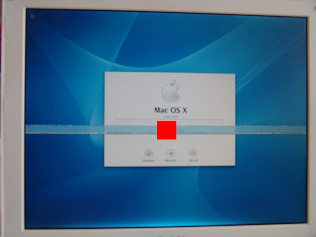

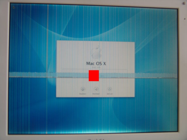

  • Rob
Ibook
Afbeeldingslocatie: http://tweakers.net/ext/f/eab37717f70e9005d9587b44839a99d8/thumb.jpgAfbeeldingslocatie: http://tweakers.net/ext/f/d6cdfc949d6958b36f0e2e510d0c5e62/thumb.jpg
Let net op het rode vierkantje in het midden, staat normaal een userfoto die net zo slecht is als de paspoortfoto's van tegenwoordig...
