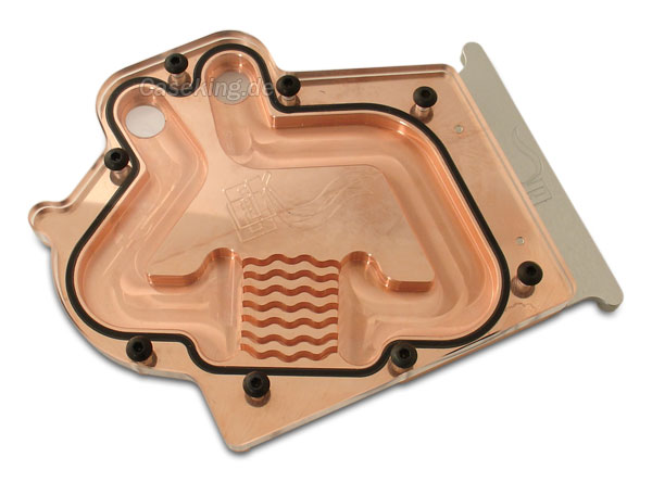

Vandaag was ik bezig met de waterkoeling voor mijn 2e hands gekochte X1900XTX. Na veel pogingen had ik het blok eindelijk waterdicht. Na een uurtje testdraaien heb ik besloten om alles in te bouwen en mijn systeem op te starten. Dat ging allemaal prima, ik kwam gewoon weer in windows. Direct ging ik kijken naar de temps van mijn mooie kaartje: GPU: 34C / Mem: 36C / Voltage regulators: 78C. Ik vond de temperatuur van de mosfets niet echt aangenaam en ik vroeg me af of dat te maken had met slecht contact met het koelblok (EK X1900). Toen heb ik even gescand op artifacts en gelijk ging de Voltage regulator temperatuur hard omhoog. Bij het passeren van de 95C (hoogste wat ik heb gezien was 103C met stockkoeler) wilde ik het systeem uitschakelen, toen ik ineens een knipperende melding op mijn scherm kreeg "No compatible signal". Daarna kwam de melding "no input signal", het beeld werd en bleef zwart. :'( :'(
Toen PC uitgeschakeld, even later weer aangezet. Op de videokaart molex brande een rood lampje (nog niet eerder gezien, dus slecht teken...) en het moederbord biepte lang-kort-kort. Volgens de moederbord-manual beteknt dat een videokaart error.
Conclusie: Videokaart is defect :( :( Nou denk ik dat de mosfets gewoon veel te heet zijn geworden, ook met stockkoeling! Ik heb de stockkoeling nog weer een keertje teruggezet, maar dat hielp niet meer.
Ik zit nu al anderhalf jaar aan waterkoeling, maar ik heb er veel problemen mee gehad. Ik heb lekkages gehad, bijna een geluidskaart dood. Een tijdje later lekte het chipset blokje, waardoor er een moederbord sneuvelde.
En nu met de ellende van vandaag is de emmer een beetje overgelopen. Waterkoeling en ik zijn blijkbaar neit voor elkaar gemaakt, ik heb er teveel problemen mee gehad en dat maakt ook mijn ouders boos (logisch). De indruk die zij krijgen is dat ik elke keer problemen heb met de PC zodra ik er iets aan verander. Of dat waar is weet ik niet, daarvoor zit ik er te diep in denk ik.. :|
Ik heb gewoon geen zin meer in die confrontatie steeds en daarom wil ik helemaal afstappen van welke vorm van overclocken of extreme koeling dan ook. Dan maar afscheid nemen van die vette waterkoelblokken en die heerlijke stilte. Ik ben het helemaal zat om elke ochtend vroeg die kranten rond te brengen voor een computer die telkens problemen heeft.
Omdat vrijwel al die problemen zijn te herleiden op de waterkoeling denk ik dat ik de boel maar gewoon moet verkopen.

Hmm vreemd. Ik gebruik hetzelfde koelblok en heb absolut geen problemen met de temp's. Denk toch dat dit te herleiden is na slechte montage. Als je goed naar de mosfetkoeler kijkt zie je dat die net niet aanligt op de mosfet's. Althans dat was bij mij het geval, ik kon de schroeven wel verder aandraaien maar dan trok de pcb krom. Niet echt gewenst :/
Dus heb ik de ruimte opgevuld met een warmte geleiden pad. Zodat er een goed contact was tussen koeler en mosfet's.
Wel vreemd dat je zoveel problemen hebt met je koeling. Het draait hier nu een jaar, en nog geen problemen gehad.

Ik zou iig niet meer terug willen :) Ik denk dat jij een ruimte had tussen je blok en je kaart. Want als je kijkt naar de rest van je temps zijn die toch wel erg netjes dus er is niks mis met het blok. Ik zou het gewoon nog een keer proberen :) En anders daarna maar niet ;)

Ik denk dat ik maar moet stoppen met waterkoeling. Het gaat me veel frustraties en pijnlijke problemen besparen.
