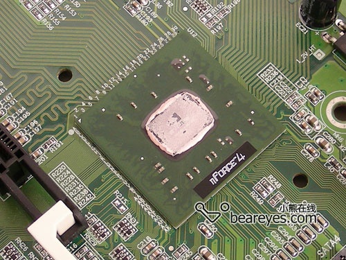

Ter verduidelijking:
Afbeeldingslocatie: http://tweakers.net/ext/f/6b11d4d34b9c951b94940b65ba0f2fce/thumb.jpg
Bovenstaande afbeelding laat een nForce 4 chipset zien zonder het rubber om de 'die' heen. Op de 'die' zelf ziet men een roze substantie wat dus het 'thermal interface material' is. Bij het vervangen van een heatsink is het verstandig om deze 'thermal interface material' te vervangen en een nieuw 'thermal pad' te plaatsen. Uiteraard is warmte geleidingspasta ook mogelijk. Bij die laatste dien je wel rekening te houden met pasta's op silver-basis. Deze kunnen namelijk geleiden en zodoende kun je de omringende SMD'tjes kortsluiten :o
