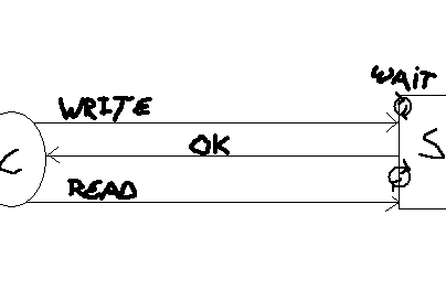

RemcoR schreef op zaterdag 09 september 2006 @ 02:52:
Ik heb niet veel ervaring / ideen hoe dat aan te pakken. Verder is de vraag hoe te lezen uit textbestanden die al op de server staan? Zou dit dat ook op dezelfde manier realiseerbaar zijn?
Afbeeldingslocatie: http://tweakers.net/ext/f/02c4bc0dbabc2ab72f0e5a417a89d9ec/full.gif
De client stuurt naar de server "write". De server die heel de tijd luisterd naar opdrachten ziet de opdracht en voort deze uit. Daarna stuurt hij naar de client (die wacht op antwoord) of het uitgevoerd is. (of niet, jouw keuze) De client kan dan bijv. weer een nieuw tekstbestand opvragen.
Je maakt dus eigenlijk een soort chatsysteem, maar dan met het versturen van tekstbestandjes of xml.
Tekstbestanden die op de server staan kun je door de serverapplicatie laten uitlezen, of via Apache of andere webserver aan het internet serveren (valt er wel een stuk security weg).
Het veiligste is om de applet een bepaalde code op te laten sturen naar de server, die checkt of deze code correct is. (Let wel, als je dit niet beveiligd wordt het plaintext verstuurd, dus ook weer onveilig)
