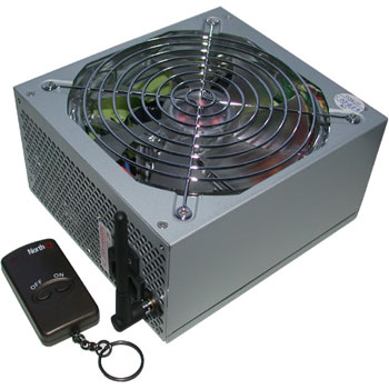

Afbeeldingslocatie: http://www.scan.co.uk/images/products/383038-A.jpg
400w NorthQ PSU with ON/OFF Remote Control. ATX 2.0 Low Noise 12-17DB, PCI Express, Sata
Deze zal natuurlijk werken, overweeg eens of je daadwerkelijk die meerprijs wil geven ervoor.
