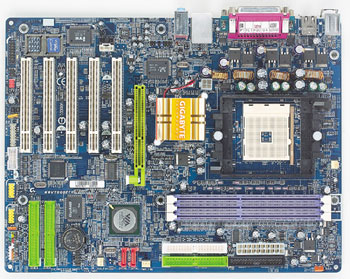

ik heb perongeluk me cpu clock (frequentie) te hoog gezet in me bios van 200MHz naar 230MHz.
en hij doet het nu niet meer zwart beeld :S cpu koeler draait wel
ik heb een: GA-K8VT800(PRO) motherbord van gigabyte (amd socket 754 processor motherbord)
er zit een amd 64 3000+ processor in.
1gig geheugen (wel goed merk)
de rest is ombelangrijk neem ik aan...
er zit geen clear cmos jumper op dit motherbord.
Dus heb ik de cmos battery verwijdert (30 sec) en er weer in gedaan.
Maar dat werkt ook niet. :'(
ken iemand me A.U.B verderhelpen :$ :$ :$

zo ver ik weet heeft hij geen dual bios deze heb ik
http://www.scan.co.uk/images/products/174173-A.jpg
ga-k8vt800(pro)
  • job
  • Laatst online: 30-08 23:40
job
Verwijderd schreef op zondag 20 augustus 2006 @ 13:51:
ga-k8vt800(pro)
Ik zie op het plaatje linksboven twee bios chips :P
Maarre of je dual bios hebt is afhankelijk van welk mobo je nou exact hebt.
de k8vt800 heeft 1 bios chip. de k8vt800 pro heeft er 2.
[ Voor 20% gewijzigd door job op 20-08-2006 13:56 ]
ik zie net wel dat ik boven me main bios een backup bios heb zitten maar hoe krijg ik die in werking???

Als ik jou was zou ik gewoon alles los trekken(videokaart,harddisk,geheugen,cpu)en dan alles weer erin drukken dat zou wel eens kunnen helpen, je zou eerst eens met de videokaart kunnen beginnen.
btw.die backup bios is de dual bios.
daar zou ie automatisch vanaf moeten booten als er iets mis is,maar aagezien er niets gebeurt is er wat anders aan de hand.

Question 5: How do I clear CMOS?
Answer: If your board has a Clear CMOS jumper, please refer to the Clear CMOS steps in the manual. If your board
doesn't have such jumper, you can take off the on-board battery to leak voltage to clear CMOS. Please refer to
steps below:
Steps:
1. Turn off power.
2. Disconnect the power cord from MB.
3. Take out the battery gently and put it aside for about 10 minutes (Or you can use a
metal object to connect the positive and negative pins in the battery holder to make
them short for one minute).
4. Re-insert the battery to the battery holder.
5. Connect power cord to MB again and turn on power.
6. Press Del to enter BIOS and load Fail-Safe Defaults.
7. Save changes and reboot the system.

Toch is er een Clear CMOS jumper hoor. Volgens de handleiding van je moederbord zit deze vlak bij de southbridge, naast de S-ATA aansluitingen.

@DJ_Jorizzz
Als je het topic hebt doorgelezen dan zie je dat topicstarter alles heeft gedaan wat er in de handleiding staat, dus ook de CMOS clear.
@Admiral Freebee
Volgens mij staat er in de handleiding nergens iets over een CMOS clear jumper, wel zit er een password clear jumper in de buurt van de southbridge. De CMOS clear procedure zoals die in de handleiding staat beschreven heb ik al eerder in dit topic geplaatst, maar blijkbaar biedt deze volgens topicstarter geen soelaas.

Ik heb eens wat info gezocht, en dit bord heeft wel Dual-bios en heeft ook gewoon cmos-reset jumper. linkje naar specs
Kijk gewoon in de handleiding hoe je vanaf de backup-bios op kunt starten en je problemen zijn voorbij.
Dat dit bord wel dual-bios heeft was reeds lang geleden vastgesteld.
Waar zie jij in de specs staan dat dit moederbord een cmos-reset jumper heeft? In de handleiding staat namelijk een CMOS clear procedure die ik al eerder in dit topic gepost heb. Het lijkt mij een nogal omslachtige methode als het moederbord ook een clear CMOS jumper zou hebben.
Dus als ik het goed begrijp kan je volgens jou door verkeerde CMOS instellingen je BIOS om zeep helpen?
  • MadMarky
MadMarky
Begint eer ge bezint
Met de clear CMOS jumper reset je de 'gewone' bios van het bord.
Het laatste Gigabyte bord dat ik had (GA-7VAXP) ahd daarnaast ook een jumper/switch waarmee je forceerde dat ie van de backup startte, weet niet hoe dat tegenwoordig geregeld is.

MadMarky schreef op dinsdag 22 augustus 2006 @ 19:31:
Dat is dan nieuw voor mij. Ik dacht altijd dat je dat met de clear CMOS jumper de data in de CMOS chip wist en dat de BIOS hierbij ongemoeid wordt gelaten. Wat gebeurt er dan precies bij zo'n clear CMOS met de data in de BIOS flash chip?

Met de data in de bioschip gebeurt niets, deze kun je alleen aanpassen tijdens een flash.
In de CMOS chip staat de data, een reset daarvan zal er voor zorgen dat de BIOS opstart met failsafe waarden (fsb naar 100, etc).
Bij Gigabyte zit er 1 de eerste bioschip een bios die al-dan-niet door de gebruiker bijgewerkt en geupdate is. In de dualbios chip zit de standaard fabrieksbios, deze is afaik ook te wijzigen maar dat moet je dan wel bewust doen met de dualbios tool.
Volgens mij is het ook zo (pin me er niet op vast) dat opstarten via de 2e bioschip ook een CMOS reset met zich meebrengt, de keer toen ik dat deed stond ie iig weer op failsafe waarden.
Ik geloof onmiddelijk dat er een CMOS clear plaats vind als er geswichted wordt naar de backup BIOS, alleen je kunt het switchen naar de backup bios niet forceren zonder eerst naar de CMOS setup te gaan. (De jumper waar jij het over hebt bestaat volgens mij niet, althans ik kan deze op mijn GA-7VAXP moederbord niet vinden.)
Je kunt dus wel vanuit de CMOS setup de Dual BIOS / Q-Flash Utility starten om daar te kiezen welk BIOS je wilt gebruiken.Het swichten naar de backup BIOS gaat normaal gesproken mits ingesteld automatisch wanneer de eerst aangewezen BIOS om de een of andere reden niet zou functioneren.
De topicstarter kan niet in de CMOS setup komen en kan dus ook niet switchen naar de andere BIOS om zo een CMOS clear te forceren. Als hij wel in de CMOS setup zou kunnen komen had hij nu ook geen probleem gehad.

Ik heb ook een s754 Gigabyte bord gehad (ik heb em nog steeds, zit in servertje nu) en wat ik altijd deed was het volgende :
PC Booten en DIRECT delete indrukken (nu slaat ie als het goed is de 'overclock cpu' over en kan je naar de bios gaan om de settings te herstellen (kwestie van DELETE in houden).
Werkt dit niet ?
Wat ik altijd deed als dit bovenstaande niet werkt :
Haal je vga er eens uit , boot dan.. Piept de pc , dan is er geen vga aanwezig.Doet ie dat niet , is het mobo/proc kapot. Doe je vga er weer in, haal je CMOS Batterij eruit en boot. (zonder batterij..) Zet je PC weer uit, doe de batterij erin en hij moet het weer doen.
Ik heb ongeveer dezelfde specs als jij in mijn server (ook een 3000+) , maar die deed toch 2600mhz.
