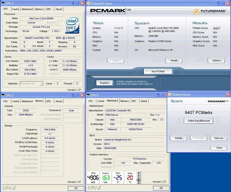

jammer, achja, dit is ook mijn 2e E6600 en 2e moederbord al hoor.
De evap is zonder load -40*C of kouder (verder gaat mijn temp meter niet)
Bios @ stock is -28*C
Bios @ 1,6v core op 4,4Ghz = -8*C - -12*C
Nog geen Vmods inderdaad. Ik denk dat alleen Vcore en Vdimm nodig zijn.

Hmz, max fsb kan ik nog niet lekker testen, 565 was geen probleem (is nu met 32M bezig) maar 570 gaf een error in 1M
Ik denk dat dit het geheugen is, aangezien de P5B geen lagere divider heeft als 1:1. Het geheugen deed in de P5W 580 4-4-4-4 op 2,5v DMM. 5-5-5-5 @ 570mhz 2,45v wilt ie denk ik niet doen (vertrouw het voltage van t bios net helemaal)
mods nodig dus. wil toch proberen 2,7v op t mem te zetten en kijken of ik hoger kom.
565x9 is toch 5085Mhz, als hij dat doet onder droogijs ben ik tevreden, nu nog even kijken of het dan aan het mem ligt, want dat is niet de bedoeling.
owja, heb al AS5 onder SB en NB gedaan. Ik vind de Vdroop best aardig hier, 0,02volt.

560 lijkt max fsb te zijn, geen mods. Denk dat het bord is, op lucht doet cpu al 555.
PCMark 05
Afbeeldingslocatie: http://img.photobucket.com/albums/v292/Viss1/pcmark20054350.jpg
3D05
Afbeeldingslocatie: http://img.photobucket.com/albums/v292/Viss1/054450.jpg
3D06
Afbeeldingslocatie: http://img.photobucket.com/albums/v292/Viss1/068011.jpg

Bekijk mijn results en trek zelf je conclusie :)
ik vind het zelf wel lekker dat ik met dit mem op 500mhz fsb+ nog lekkere rek heb, maar dat heb je met goede PC6400 stick ook.
@ viss, results op phase met B123 neem ik aan?
Ik haalde 580 1M stable op phase met B123 op multi 6
probeer multi 6 eens als je wilt. Ik hoop snel een nieuwe P5B te hebben en betere koeling.
Geil kaartje trouwens :9~

Viss schreef op woensdag 08 november 2006 @ 00:00:
PCMark 05
3D05
3D06
Wow, mooie scores Viss _/-\o_

Hier 't testje wat ik eerder heb gepost:
1M 4-4-4-4 timings @ 580Mhz
Afbeeldingslocatie: http://tweakers.net/ext/f/8832aaa92576e0281b2126ecf2effdb4/thumb.jpg
16,141sec
Zelfde geheugen @ 580Mhz maar nu 6-6-6-15
Afbeeldingslocatie: http://tweakers.net/ext/f/36655f9e3436ab6bf5ea4f6de000a59b/thumb.jpg
16,235 sec
[ Voor 16% gewijzigd door Extera op 09-11-2006 10:00 . Reden: typo ]

Klopt jouw voltage wel? 1,113V lijkt me nogal weinig! :X
  • Extera
  • Laatst online: 22-06 02:20
Nee dat klopt niet. In cpu-z 1.37 wel geloof ik
Mijn Serverrack - iRacing Profiel
