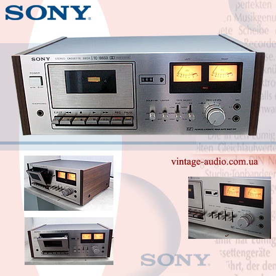

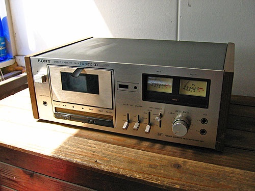

Ik heb geen idee hoe hij écht gaat heten, maar dit lijkt me wel een leuke werknaam voor mijn huidige casemod. Zoals sommigen wel weten heb ik voor een jaar of drie terug mijn Appelbak gebouwd. Een oude kast met frisse aluminium platen, ding deed een beetje denken aan een Amerikaanse trailer of een broodrooster (dat laatste was dan ook zijn bijnaam). Appelbak heette hij omdat het nog in de verte iets weg had van een G5.
Appelbak is nog wel, en staat leeg in mijn kamer. Nieuw is mijn Sony tapedeck...
Afbeeldingslocatie: http://tweakers.net/ext/f/df8e0b37970fb0664345d8bb44a540e5/full.jpg
http://tweakers.net/ext/f...71aadedbbb255073/full.jpg
De inhoud van deze bak is eigenlijk niet veranderd tov. mijn Appelbak, en is hier te lezen:
http://tweakers.net/gallery/sys/5980
Het uiterlijk van deze machine is geheel veranderd. Ik heb met mijn telefoon wat foto's gemaakt, alleen kan ik die nu niet overzetten. Ik heb nog even snel wat foto's weten te schieten vanavond van de veranderingen die vandaag hebben plaatsgevonden!
Het meeste werk aan deze casemod gebeurt door mijn vader. Ik heb de bak gekocht, ik krijg de wildste ideeën en mijn vader gaat dan met boor, zaag en veel geschroef aan het werk. :) Sommige dingen doe ik wel zelf *bloos* maar er is ook gereedschap dat hij gewoon wat beter hanteert dan ik.

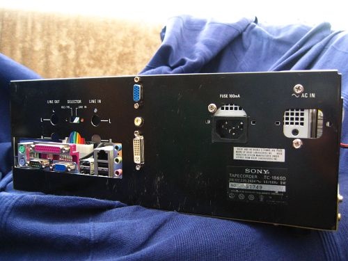

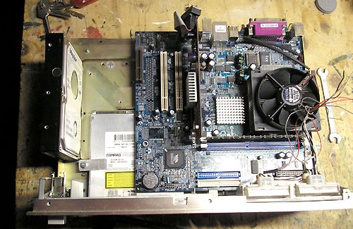

De inhoud van de bak:
Afbeeldingslocatie: http://tweakers.net/ext/f/4852ce9f50ff751007898e8e017bd42b/full.jpg
Moederbord rechts, harde schijf alvast helemaal links geplaatst.
De voeding zit op de achterplaat gemonteerd, die er nu niet op gemonteerd zit.
Rechts zie je ook een paar draadjes die vanaf de VU-meters lopen.
Ik wil ze nog ergens op aansluiten, alsook de ledjes, die wil ik op een molex stekker gaan prikken maar ik weet nog niet hoe.
Linksonder de CD-romspeler. Door de krappe ruimte in de bak kon die echt nergens anders zonder enorme gaten te gaan zagen op vreemde plaatsen. De voeding zweeft er namelijk boven!
Ik had 2 harddisks, dit zal ik moeten terugbrengen tot 1. Hopelijk over een paar maanden gewoon een grotere harddisk :) .

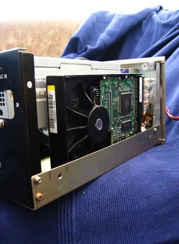

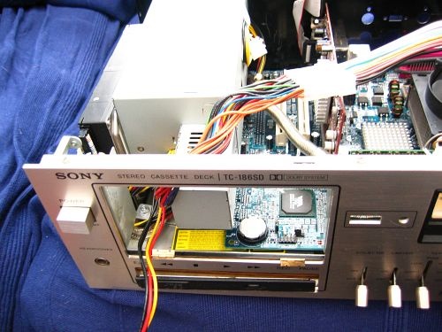

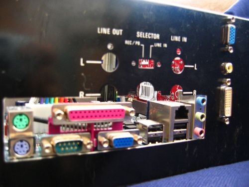

Afbeeldingslocatie: http://tweakers.net/ext/f/eae7d8ebd047a597a22ce0045443b60d/full.jpg
Hier een foto in perspective view... sound aansluitingen links en rechts kan ik niet gebruiken, tenminste niet voor audiopluggen. Like, wat voor audio kan ik in de bak stoppen? Wellicht in een later stadium kan ik mijn 'Headphones' aansluiting wel doorlussen vanaf mijn geluidskaart. Ik heb toch altijd een koptelefoon op dit systeem aangesloten.
Ik wil de powerknop wel gaan gebruiken, maar dat is op dit moment ten eerste een klik-klak knop en geen pulseknop ... ten tweede zit het ding heel kort voor mijn harde schijf en hebben we niet veel bevestigingspunten. Draaiknop komt er morgen weer op.

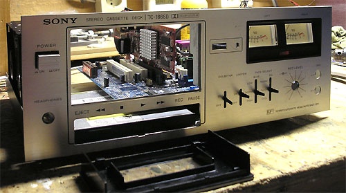

Afbeeldingslocatie: http://tweakers.net/ext/f/79dbe36be6794ce668af0ca2abbdcd41/full.jpg
Dit is een beetje het idee. Knopjes heb ik er nu opgeschoven, deze hebben geen functie. Helaas, maar het mobo zit er echt dírect achter, daar is met goed fatsoen geen electronica aan te hangen.
Cdromlade blijft zo laag, omdat hij onder het mobo moet zitten. Ja, ik ga dat nog opvullen met iets van zwart gaas ofzo, heeft iemand tips? Misschien de oude knoppen er weer in zetten dacht ik, maar die hebben geen plek omdat ze verticaal te diep zijn en daar de CDromspeler al ligt.
Het klepje moet ook weer vast, maar hoe... dat weet ik nog niet. Voor horizontale scharnieren is geen bevestigingsmogelijkheid. Ik zou het wel tof vinden om hem als een magnetron te laten openen :P
Natuurlijk wil ik de VU-meters zoals op de catalogusfoto ook weer aan de praat krijgen. The gold, gold glow of vintage Sony O+

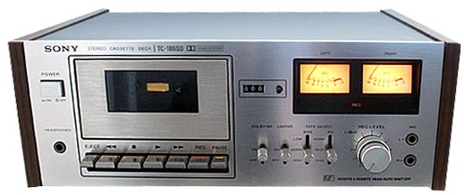

Yes, hij is door!
Nou, hij staat nu bij mij thuis. Zal even een foto erbij posten...

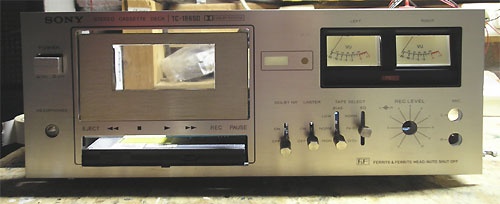

Afbeeldingslocatie: http://tweakers.net/ext/f/9bd61bd25cd2379bf57bef69d7c7491a/full.jpg
Zo gaat hij eruit zien als hij dicht is. Zoals je ziet heb ik het stukje boven de CDromspeler dichtgemaakt met een stukje rookglas/plexi en daarop houtkleurig folie geplakt.
De aan-uitknop doet nog even niks. We hebben er zaterdag al naar gekeken, toen het mechanismetje eruit gepeuterd, waardoor het nu kán functioneren als een pulseknop :) Er zat namelijk gewoon een haakje in dat hem terughield. En in deze machine is nog alles van metaal gemaakt, amper plastic, luv'it O+
We hebben wel even zitten kijken of we er een schakelaartje achter konden prutsen, maar dat stelden we uit tot zondag. Mijn vader heeft genoeg pulseschakelaartjes liggen, maar het bevestigen is een hel! Het moet namelijk geklemd hangen, en het mag niet na een week al per ongeluk doorgedrukt worden en loslaten!
De schuifregelaars zitten nu op een asje gemonteerd, het mobo zit er echt vlák achter alsmede de IDE connectoren, dus ik kan er echt niet meer mee doen. Ik moet ze nog wel even wat recht zetten, sommigen hangen echt vaag scheef :P maar wat je niet weet, wat je niet ziet.
We hebben de dubbele potmeter van de draaiknop afgesloopt. Die wil ook eigenlijk niet meer goed vastzitten nu, dus ben ik van plan de buitenste knop aan de binnenste te lijmen, en dan draaien ze als één. Een nieuwe potmeter achterop zal moeilijk gaan, want ook hier geldt.. er zit een mobo achter. Jammer, jammer. Ik had er wel graag iets mee willen regelen.
Links zie je één headset aansluiting, die zou ik inderdaad met wat kabeltjes wel door kunnen lussen naar de aansluiting van mijn geluidskaart. Ook hier geldt weer... hoe bevestig ik het in hemelsnaam. Ja, er zitten nog wel lipjes aan de binnenkant van de kast, en daar dan een stuk krimpkous omheen trekken en vasttrekken. Dat is een idee. Mijn Sennheiser heeft inderdaad zo'n verloopplug erbij en ik ken ze ook wel, maargoed hoe minder overgangen en pluggen, hoe zuiverder je geluid.
Aan de rechterkant heb ik nog 2 van die jofele aansluitingen zitten, en werkelijk no clue wat ik daar nog mee kan doen. Misschien moet ik de aansluiting links wel gewoon laten voor wat ie is, en die rechts benutten voor audio uit en audio in - hoewel ik nooit een mic gebruik in mijn lanparty pc.

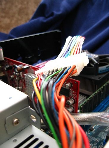

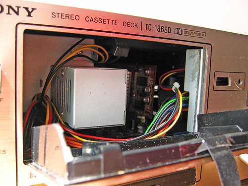

Afbeeldingslocatie: http://tweakers.net/ext/f/9a07223857be97306fc36d0eeeae7e0f/full.jpg

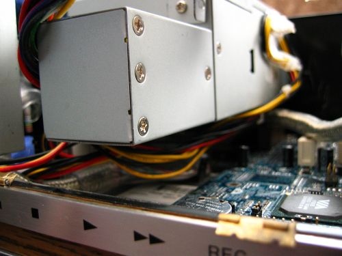

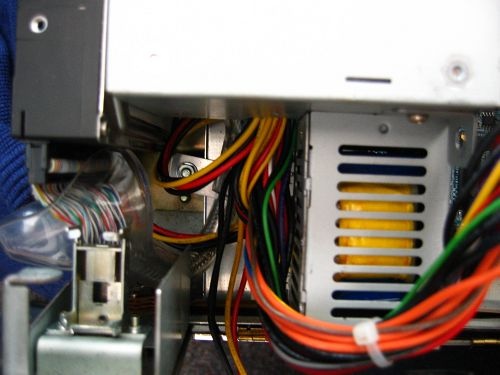

Hier een kijkje aan de binnenkant. De voeding, met kabels, en daarachter de grafische kaart. Die trouwens helemaal in de achterplaat gemonteerd zit, want het PCI lipje was te hoog en zou boven de kast uitsteken. Met wat zaag- en schroefwerk hebben we gewoon het hele lipje verwijderd. Als ik de kaart ooit verkoop, kan ik hem wel weer erop zetten. Ik ben niet zo van sloopwerk ;)
De klep ziet er hier wat stoffig uit. Too bad. Er zit, zoals je al zag, een lullig stukje biaisband op het klepje, met plakband nog wel! Dit, omdat de oorspronkelijke openmaak knop gewoon weg is, en er eigenlijk niets is dat dat klepje triggert om open te gaan. En verwoede pogingen met een schroevendraaien wilden niet baten om 'm open te krijgen. Vandaar het trekkoordje ;)
Het horizontale openingetje biedt nog wel mogelijkheid voor een USB poort. Even een doorluskabel vinden, en ik ga kijken of dat te monteren is. :) USB voorop is ivm cardreaders en wacompennen helemaal niet gek!
Misschien dat ik het originele houdertje voor het cassettebandje terug erin friemel. En dan aan de voeding bevestig ofzo. Want je kijkt nu zo op de voeding, ook als het klepje dicht is. Best lelijk. Het houdertje ligt nog bij mn ouders thuis (slim, Heidi...)

Ik heb vandaag de ATX connector binnengekregen en die werkt prima, is ook nét lang genoeg, dus geen lange lussen in mijn kast. :)
De cdromdrive zit nog niet aangesloten, daarvoor moet ik de achterplaat even eraf schroeven want de voeding hangt zover over de cdromdrive heen dat ik met goed fatsoen die kabel er niet in kan steken.
Maar, het systeem boot en werkt tot nu stabiel! :) De reden dat ik post is dat ik even wil wachten tot het een tijdje draait...

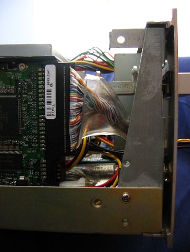

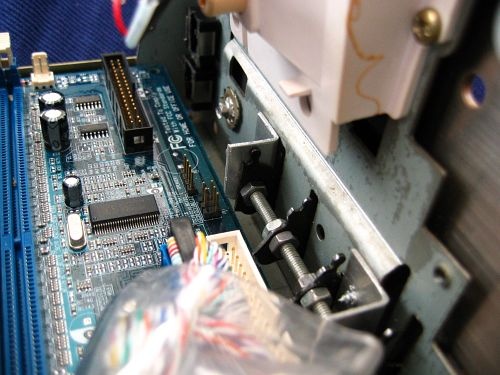

Sony Tapestation
Casemod 'Sony Tapestation'
Afbeeldingslocatie: http://tweakers.net/ext/f/f2cd70624d6790e872be787d48b02b74/thumb.jpgAfbeeldingslocatie: http://tweakers.net/ext/f/b8bdfe28eff929ff54d6cdfeeeebf6cd/thumb.jpgAfbeeldingslocatie: http://tweakers.net/ext/f/003b80e2ee37ac184b379a8927f5aab0/thumb.jpg
Afbeeldingslocatie: http://tweakers.net/ext/f/3d90e8ea8ff82e4bafb46eb0e4155c78/thumb.jpgAfbeeldingslocatie: http://tweakers.net/ext/f/2cc975cba37813fb2c40838a057ce59e/thumb.jpgAfbeeldingslocatie: http://tweakers.net/ext/f/d804332d96c3e486d55d36b1d8d21131/thumb.jpg
Afbeeldingslocatie: http://tweakers.net/ext/f/e955dbee736ec833af9e459213ed1dba/thumb.jpgAfbeeldingslocatie: http://tweakers.net/ext/f/eb41cf18ebbe6af6bbcde867fe36724b/thumb.jpgAfbeeldingslocatie: http://tweakers.net/ext/f/370e979800f010bf4d3d25b22908a8d0/thumb.jpg
Afbeeldingslocatie: http://tweakers.net/ext/f/4ea93f42e86c68d8ec19d8d6d7d17c36/thumb.jpgAfbeeldingslocatie: http://tweakers.net/ext/f/92755f924f972895b3f7d52556f80502/thumb.jpgAfbeeldingslocatie: http://tweakers.net/ext/f/06e68e00ac717492ad9b9c806a5dfb35/thumb.jpg
Afbeeldingslocatie: http://tweakers.net/ext/f/64ab9239549b0eff24d1c31f0324b259/thumb.jpgAfbeeldingslocatie: http://tweakers.net/ext/f/c59a7ae041e660209cb3677ed8f3d818/thumb.jpgAfbeeldingslocatie: http://tweakers.net/ext/f/d5c1dc9b57c48fdec2f25733abce97e8/thumb.jpg
Tadaa, heerlijk, die foto index van Tweakers _O_
Alle foto's spreken wel voor zich. De laatste is gemaakt om te laten zien hoe easy het is om 4 schroeven vast te draaien, mijn Appelbak had 11 kleine Parkertjes, die ik overal kwijtraakte :+
[ Voor 120% gewijzigd door Dark Blue op 14-07-2006 15:46 ]

Afbeeldingslocatie: http://tweakers.net/ext/f/3d90e8ea8ff82e4bafb46eb0e4155c78/full.jpg
Wat ik hier zou doen is ervoor zorgen dat je voeding wat meer lucht kwjit kan. Zo te zien is het een zelfde voeding als die ik hier heb liggen en die kunnen warm worden als ze niet echt hun lucht kwijt kunnen. Ik zou daarom nog wat van die zwarte achterplaat weghalen zodat het rooster helemaal vrij is.
Dan moet het nog wel lukken om een stuk van de warmte af te kunnen voeren.
Verder moet ik zeggen dat het een best leuk ding is geworden.

Die voeding moet echt meer blaasruimte hebben ja. Ik heb trouwens wel het idee dat hij enige airflow veroorzaakt (de fan in de voeding zit onderop, en hangt dus een 5 cm boven mobo / naast harddisk) en daardoor blijft de harddisk koel. Helaas zit er aan de andere kant van de voeding direct een lompe videokaart (een Radeon 9200 passief gekoeld) en die houdt de lucht wel tegen.
Ik heb nog wat 80 mm fans liggen van een airflow project in mijn bureau dat nooit tot stand is gekomen, dus here goes! Mijn kast moet koeler :)

Kun je de voeding niet op z'n kant zetten zodat je wat ruimte hebt tussen de fan en de videokaart (zodat die fan ook gelijk de hitte van je 9200je kan afvoeren). En je hebt wat ruimte voor de hdd. Nu kan ik op de fotos alleen niet zien of je moederbord daarmee in de weg zit. Zagen in je moederbord kan ik je overigens afraden, dan doet hij het niet meer (en geloof me, ik heb het eens geprobeerd :P)
  • Dark Blue
  • Laatst online: 25-10 13:28
Dark Blue
Compositionista!
Alpenmeisje
Geen matches
Terw_Dan schreef op dinsdag 18 juli 2006 @ 11:47:
Zagen in mijn mobo ga ik ook niet doen! Ben niet gek ;)
Ik kan mijn voeding niet anders kantelen. Dan zit die spoel voorop in de weg, bij het een en ander. De tijd gaat nu wel dringen... anders zit ik met een niet-werkende kast op CZ en mag ik nog eens 2,50 per dag gaan betalen om daar te modden ook! zoiets was het toch?

en als 2e: zou dit ook kunnen met een Akai GXC-710D tapestation? (H*B*D = 12.7*+-43.5*+-27.7, lineaal was ma 14cm :/ , vandaar de +-)
Afbeeldingslocatie: http://members.home.nl/a.kost/DSC00034_klein.JPG

Lemme explain: dit IS een micro-atx moederbord met onboard lan, sound en vga. Die eerste twee gebruik ik dan ook. :) De videokaart zit er in om de simpele reden dat ik games op deze pc speel. De onboard is een S3 ProSavage DDR, daar kun je nog geen 3D programma op draaien, laat staan vrolijk op gaan gamen. Vandaar de grafische kaart, die ik van tijd tot tijd wil upgraden. Is namelijk ook zo lastig met een onboard :*
En bedrading van slimline dvdspeler heeft mogelijk vrij grote adapter erachter naar normale IDE kabel overgang. Dat is andere gevaarlijk punt. Zorg dat je hiermee rekening houdt.
Ik heb er een adapter op zitten en de connector van plastic schuift daar volledig overheen. No problemo hoor :)

Afbeeldingslocatie: http://tweakers.net/ext/f/d804332d96c3e486d55d36b1d8d21131/full.jpg
Let wel dat dít echt de ruimte is die ik te besteden heb! Ik heb geen floppydrive in mn kast hangen maar ik wil niet tegen de metalen aansluitingen op het moederbord aankomen :P
En verder, die draaiknop... mijn vader kan dat binnenste deel opnieuw draaien, hoewel niet precies zo mooi. Hij kan het ook afzagen en er een schroefgat in tappen en dat we daar weer een asje in draaien, zodat ik iets heb waar ik weer iets mee kan.

Van die draaiknop...ik zou d'r een fancontroller van maken. Moet niet zo lastig zijn.
Die switches...ik weet niet of je een beetje electrotechnisch onderlegd bent, maar anders zou je 'r een eject-knop voor je cd-spelert van kunnen maken?
Overigens schiet me net nog een heel leuk idee binnen voor je tapehouder zelf: Mod een oude TDK-SA90 tot een in/externe cardreader :Y) Moet imho gewoon in die bleuf passen - is ie immers voor gemaakt :)

Voor die schakelaars heb ik wel een ideetje btw...
Haal het stangetje waar ze nu op draaien er achter weg, koop 2 potmeters (bij voorkeur met metaal draaistaafje).
Monteer de ene vanaf de linkerkant en zaag het overtollige weg, zodat je precies dat schakelpootje er aan kan maken en doe dat aan de andere kant ook.
Dan heb je de potmeters voor een LM317T schakeling iig zitten. Leuk als fancontroller, en het kost bijna niks. (voor 10 euro kan je er klaar mee zijn, mits je met een soldeerbout overweg kan).
