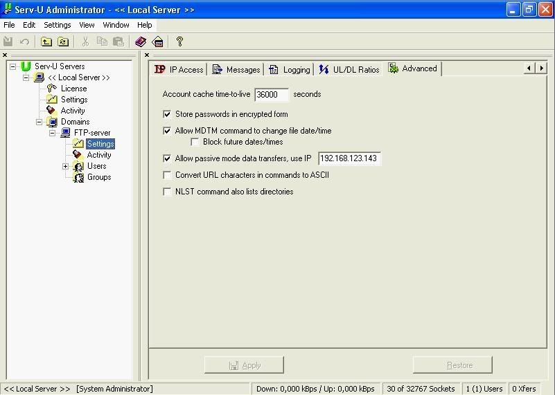

de instellingen in Serv-u zijn te zien op deze foto
Afbeeldingslocatie: http://i42.photobucket.com/albums/e311/ronald1852/FTP-server.jpg

Het is nu wel beter. Ik kan er nu in active modus op komen. Maar je moet echt die passive instellingen wijzigen zodat mensen zonder een speciale FTP client er ook op kunnen komen :)
Zie mijn edit hierboven hoe dat moet ;)
En op het tabblad "Advanced" in de "Settings"-tab van je lokale FTP server moet je nog even een vinkje zetten voor: "Allow passive mode data transfers, use IP" en dan je lokale IP adres invullen (192.168.123.143 in jouw geval). :)

in Serv-u aangepast zoals ReZ1987 aangeeft (ook de poorten 1024-1050)
Ook het vinkje gezet voor "Allow passive mode data transfers, use IP" (met opnieuw dank aan ReZ1987)

Heb je dit vinkje wel aanstaan?
Afbeeldingslocatie: http://img84.imageshack.us/img84/6906/servugot8mq.th.jpg
Anders werkt Passive namelijk niet :Y)
'You like a gay cowboy and you look like a gay terrorist.' - James May
  • Ronald1852
  • Laatst online: 31-08 06:41
yep, al staat het vinkje daaronder bij mij niet aangevinkt!
Afbeeldingslocatie: http://i42.photobucket.com/albums/e311/ronald1852/FTP-server2.jpg

Je moet je interne IP even bij dat vinkje weghalen, daar moet of je externe ip staan of niks. Ik zelf zou je externe IP daar even invullen, dan werkt het zeer waarschijnlijk wel :)
Dus even naar www.mijnip.nl gaan, en dat IP adres er even neerzetten. Als je je ip adres hier dan neer zet, kunnen we even testen :)

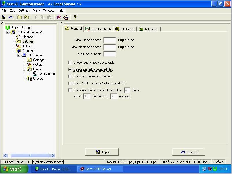

in serv-u heb ik alleen iets kunnen vinden voor de poort 21 (ingevult in de volgende tab:):
over port 22 heb ik nog nergens iets gezien 8)7
poort 20 heb ik ook open gezet (zie "virtual server" in openingspost) omdat deze bij sommige ook gebruikt worden.
voor de rest heb ik in serv-u niks ingesteld! (waar moet dit dan?)

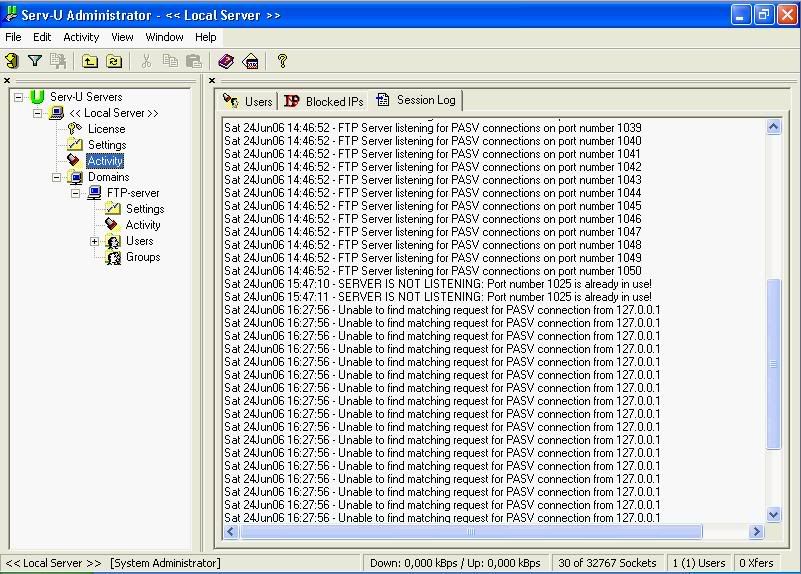

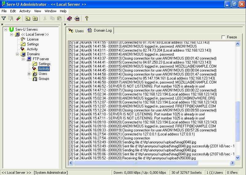

Ik heb ook ff de logs gepost. de eerste is van de "local server" (in de tab activity)
De andere is uit het domain (ook in de tab activity)
Afbeeldingslocatie: http://i42.photobucket.com/albums/e311/ronald1852/loglocalserver.jpg
Afbeeldingslocatie: http://i42.photobucket.com/albums/e311/ronald1852/logdomains.jpg
Ik weet niet of je er iets mee bent... maar ik ben zon beetje radeloos nu.
(wat me opvalt is dat het altijd bij poort 1025 fout gaat!, kan dit misschien het(of een) probleem zijn?

Gebruik eens in plaats van 1024 - 1050, 2000 - 2050. Want als het telkens mis gaat bij 1025 kan je die beter omzeilen.

Wat als je nou 2 verschillende "Domains" maakt, Intern en Extern, en bij het interne domain je "Domain ip-adres op 192.168.***.***" (heb je interne ip niet onthouden) zet, en bij je externe domain je externe adres.
Afbeeldingslocatie: http://members.chello.nl/m.bargeman5/srv-u.jpg
Zo heb ik het ook geconfigureerd en werkt hier prima.
p.s ik gebruik poorten 1030-1040 voor PASV.

dat is raar... laat er nu juist alleen een anonymous-accound zijn!! :?
Afbeeldingslocatie: http://i42.photobucket.com/albums/e311/ronald1852/anonymous.jpg
Afbeeldingslocatie: http://i42.photobucket.com/albums/e311/ronald1852/anonymous2.jpg
Afbeeldingslocatie: http://i42.photobucket.com/albums/e311/ronald1852/anonymous3.jpg
de mapper waarnaar verwezen wordt, zijn ook aangemaakt op de schijf
(en nee, het is exact dezelfde server! ;) )

hier snap ik eigelijk niks van. ik ben alle funkties nog eens nagelopen in serv-u, maar ik kan nergens iets vinden over de instellingen van de poorten.

Hmm oké. Heb je dan misschien een ander IP adres toegewezen gekregen? :P
www.watismijnip.nl

idd, het ip-adres veranderd naar 86.39.82.52!! (de stroom is een paar uur van de router geweest door de onweer) 8)7 8)7 8)7
Een beginnersfoutje (of beter: beginnersblunder)... het moet nu dus zijn: ftp://anonymous@86.39.82.52:21 (denkk :X )

Btw zet je ip eens goed in Serv-U. Want als ik namelijk connect naar 86.39.82.52 dan krijg ik de onderstaande fout.
[R] 227 Entering Passive Mode (86,39,82,16,4,7)
[R] Opening data connection IP: 86.39.82.16 PORT: 1031
[R] Data Socket Error: Connection refused
[R] List Error
[ Voor 44% gewijzigd door MasterMike op 26-06-2006 18:26 ]

De fout zat dus uiteindelijk toch in de poorten; die zijn op een of andere manier al in gebruik (wat ik me moeilijk kan voorstellen), of kapot.
