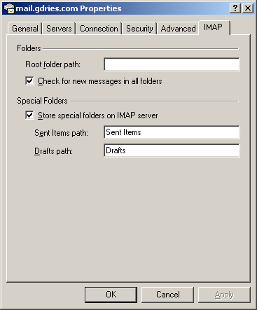

De Sent-Mails bij Outlook Express zijn (zoals alle folders) .dbx...
Dus ik weet nog steeds niet hoe ik op die manier losse berichten kan behandelen...
Wel bedankt voor de snelle reactie, maar ik ben er dus nog niet.

Misschien volgende keer eerst proberen en dan pas roepen dat het niet kan?
Afbeeldingslocatie: http://tweakers.net/ext/f/727c744153b4b04b9f27ffde50f7008a/full.png
IMAP account aanmaken, dan Tools -> Accounts -> Mail. Klik Properties en dan tabblad IMAP. Tadaa!

Mijn excuses, maar je gaat even te rap voor mij.
Ik merk dat jij er echt mee speelt, maar ik ben kennelijk iets trager... 8)7
Wat moet ik nu precies waar instellen?
Ik heb de IMAP-server, en twee computers die draaien met OE.
Ik wil dat alle berichten op beide computers toekomen (wat in sé geen probleem is), maar ook dat ik op beide computers alle sent-items heb, en toch wil ik dat de mensen van mij de mail ontvangen uit om het even welk reply-adres (@hotmail.com, @gmail.com, ...) ...

Dat is precies de situatie zoals ik hem ook heb. Ik heb een stuk of drie e-mail adressen bij verschillende aanbieders. Die gebruik ik allemaal via IMAP. Bij IMAP blijft je e-mail op de server, itt tot POP3 waarbij je e-mail gedownload wordt naar je computer en dan verwijderd wordt op de server.
Wat je dus doet is op elke computer een IMAP account aanmaken in je mail programma voor elk e-mail adres wat je wilt gebruiken. Dan gaan al die mail programmas naar de IMAP server voor het bekijken van de e-mail, maar ze downloaden niets en gooien daar ook niets weg.
Als je een mail verstuurt met 1 van de computers, slaat deze de mail op in "Sent Items" op de IMAP server. Het kan zijn dat je dat nog moet instellen in je mail clients, OE doet het automatisch zoals je op de screenshot hierboven kan zien (ik had de instelling niet zelf aangezet). Zodra de mail dus op de server staat, kunnen alle computers die zien en lezen.
Met @hotmail heb je trouwens al zoiets, want dan blijft je mail gewoon bij hotmail op de server staan. Hotmail is dan ook niet via IMAP te benaderen. Voor gmail geld hetzelfde, die bieden ook geen IMAP. Iedere zichzelf respecterende provider en/of hoster doet dat echter wel.
Als je mail providers geen IMAP bieden, zul je zelf zo'n server moeten opzetten. Je hebt dan nog wel iets nodig wat de mail van je echte mailbox (bij de provider) naar je mailserver gaat verplaatsen. Dat iets is Fetchmail, zoals hierboven gelinked.
