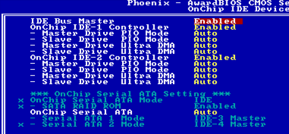

Waarschijnlijk zit de fout dus in je bios-instellingen, en worden je beide serial ata drives gezien als IDE2-master en IDE2-slave, waardoor de apparaten die daar fysiek aan hangen niet meer benaderd kunnen worden...
In je bios bij Integrated Peripherals > Onchip IDE Device moet je dit scherm vinden:
Afbeeldingslocatie: http://tweakers.net/ext/f/6e7013e30e6a5502f9a781afa6a817a8/full.png
Ik vermoed dat "OnChip Serial ATA" bij jou op Combined staat, of op auto staat waarna hij eventueel zelf Combined uitkiest.
Zorg eens dat het zo ingesteld staat:
OnChip Serial ATA: Enhanced
- Serial ATA 1 Mode: IDE-3 Master
- Serial ATA 2 Mode: IDE-4 Master
Dan zouden alle IDE apparaten (max 6) benaderd moeten kunnen worden.
(Begrijp ik trouwens goed dat je op je nieuwe SATA disk ook al een OS hebt staan? Het zou best eens kunnen zijn dat die niet meer zonder meer van je SATA schijf wil booten als je dit soort settings gaat veranderen...)

On chip Serial ATA heb ik idd netzoals in jou bios "enabled" staan...en dan handmatig gezet op IDE3 + IDE4...start ik dan op.. vind hij beide schijven...maar geen CDROMS dat vind ik het rare. Aangezien in de manuel van mijn moederbord stond dat wanneer je dat doet "IDE1 + 2 Actief blijven"
Maar ik heb Onchip serial ata mode
En sata raid rom er niet bij staan....
iig bedankt voor je hulp weet nu dat het wel goed staat..en dus aan iets anders ligt..
