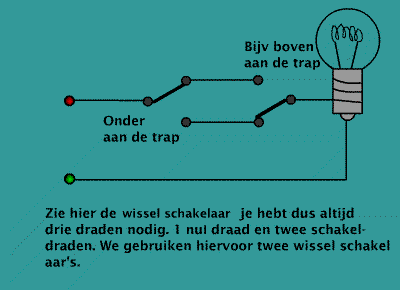

Het klinkt als een hotelschakeling. Hoe werkt die stekkerdoos bij je server precies? Oops, linkje gemist. Dit is de logica van een een hotelschakeling, of eigenlijk een kruisschakeling: http://people.zeelandnet.nl/cantalou/hotel.html Dit is misschien nog wel het duidelijkste: Afbeeldingslocatie: http://www.natuurwetenschappen.nl/artikelfiles/auteurs/wissel_schak_klein.gif
Waar moet je nu echt heel goed op letten: je moet altijd dezelfde nul gebruiken. Dit is dus redelijk link omdat je natuurlijk de stekker van je stekkerdoos om kunt draaien. Eigenlijk moet je dit dus op de een of andere manier fixeren, bijvoorbeeld door de stekkerdoos aan de muur te monteren en deze direct op de bekabeling aan te sluiten.

Ik kende het onder de naam traphuis-schakeling, zoals in het plaatje, een schakelaar onder en een boven aan de trap. Je geeft zelf ook al aan, dat het link is omdat je de nul-draad kan verwisselen, dat is dan ook de reden dat ik zoek naar een kant en klare oplossing. Ik moet er niet aan denken dat iemand anders ff snel een stekkertje wil verwisselen en daarbij en zichzelf en server onder stroom zet.

Je kunt er niet zomaar iemand mee onder stroom zetten (als je uiteraard alles netjes aansluit) maar wel kortsluiting veroorzaken. Je probleem is die stekkerdoos (schakelaar). Dat is in het tekeningetje bijvoorbeeld de schakelaar "onderaan de trap". Je zal die toch op de een of andere manier moeten aansluiten, dat kan niet op een standaard manier.
Eventueel heb ik wel een meer omslachtige maar mogelijke oplossing mocht je echt geen zin hebben om dit goed aan te sluiten: Een relais kopen die met bijvoorbeeld een 12volt stroom van een adapter werkt.

Je hoeft de stekker een keer om te draaien en je schakelt met een enkelpolige schakelaar alleen de nul!! Ik neem aan dat zo'n standaard stekkerdoos (zal het even na meten) een enkelpoligeschakelaar heeft. Je hebt dus eigenlijk een schakelaar nodig die zowel de nul als de fase schakelt, dit wordt vaker voor buitenverlichting en wasmachineschakelaars gebruikt. En heb je optimale zekerheid op die manier.
Edit: Van de twee geteste stekkerdozen wordt er dubbelpolig geschakelt, dus kan niet perongeluk alleen de nul geschakelt worden. Desalnietemin zou ik het even controleren.

Laat de stekkerdoos een relais schakelen, waarbij je het relais ook kan overbruggen of onderbreken door een 2 wisselschakelaar.

Wat ik zou doen:
[mogelijkheid1]
1. verplaats schakelbare stekkerdoos naar de kast
2. haal een wisselrelais en een hotel/wisselschakelaar en maak hiermee een hotelschakeling (zie hierboven) en bouw het relais en de schakelaar vast op dezelfde plek (bijvoorbeeld in een inbouwdoos)
3. Maak een standaard relaisschakelding met een transistor en wat andere meuk en hangt dat aan een datapin van je printerpoort (zie FAQ)
Dan kan je door dat pinnetje met software te schakelen, of door de knop om te zetten de zut schakelen.
[/mogelijkheid1]
[mogelijkheid2]
Maak aan je compoort een drukknop volgens het winamp serieel bedien verhaal, en maak een stukje software wat de stekkerdoos schakelt.
[/mogelijkheid2]
Mogelijkheid 1 is ook te gebruiken als de pc/server uitstaat, maar is hardwarematig moelijker dan 2, maar softwarematig een stuk makkelijker.
Mogelijkheid 2 is hardwarematig doodsimpel, gewoon een knopje met 2 draden aan de seriele poort prutsen, maar vereist wat gepiel met software (ik heb geen idee hoe de aansturing van die stekkerdoos zit en dergelijke)
